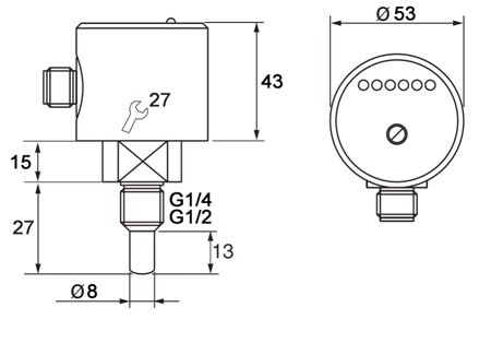

²úÆ·Ãû³Æ£º ÈÈÖÊʽÁ÷Á¿¿ª¹Ø
ÐÍ ºÅ£º UHMϵÁÐ
Ô­Àí£º»ùÓÚÈÈʽԭÀí,ÔÚ·â±ÕµÄ̽ͷÄÚ°üº¬Á½¸öµç×è,ÆäÖÐÒ»¸ö±»¼ÓÈÈ×÷Ϊ̽²âµç×è,ÁíÒ»¸öδ±»¼ÓÈÈ×÷Ϊ»ù×¼µç×è,µ±½éÖÊÁ÷¶¯Ê±,¼ÓÈȵç×èÉϵÄÈÈÁ¿±»´ø×ß.µç×èÖµ±»¸Ä±ä.Á½¸öµç×è²îÖµ±»ÓÃ×÷ÅжÏÁ÷ËÙµÄÒÀ¾Ý.
ÌØµã£ºÎ޻²¿¼þ,Ãâά»¤,°²×°·½±ã,Ò»ÖÖÐͺÅÊÊÓöàÖֹܾ¶ÒªÇó.¿ª¹ØÁ¿Á¬Ðø¿Éµ÷,¼«µÍµÄѹÁ¦Ëðʧ,½á¹¹½ô´Õ.LEDÏÔʾÁ÷¶¯Ç÷ÊÆ¼°¿ª¹Ø×´Ì¬¡£
Ó¦ÓãºÆøÒºÁ½ÓÃÐÍ£¬¿ÉÓÃÓÚÆø¶¯ºÍҺѹϵͳ£¬¿ÉÓÃÓÚÑ­»·Ë®¡¢ÇÐÏ÷Òº¼°Èó»¬Ó͵ĶÏÁ÷¼à²â£¬ÒÔ¼°±ÃµÄ¿Õת±£»¤¡£
¼¼Êõ²ÎÊý£º
¡÷É趨·¶Î§:
1…150cm/s( Ë®£©£¬3…300cm/s£¨ÓÍ£©
20…2000cm/s£¨¿ÕÆø£©
¡÷ÐźÅÊä³ö:
PNP£¬NPN£¬¼ÌµçÆ÷£¬
³£¿ª£«³£±Õ (SPDT)
¡÷¹©µç£º
24V±20%DC
¡÷½ÓͨµçÁ÷£º
×î´ó400 mA£¨PNP»òNPNÐÍ£©
×î´ó1A@48V ac/dc £¨¼ÌµçÆ÷ÐÍ£©
¡÷¿ÕÔØµçÁ÷£º
×î´ó80mA
¡÷Á÷Á¿Ö¸Ê¾£º
LEDÅÅ £¨6¸ö£©
¡÷É趨·½Ê½£º
µçλÆ÷É趨
¡÷ÄÍѹ·¶Î§:
100bar
¡÷½éÖÊζȱ仯:
≤4¡æ/s
¡÷ÏìӦʱ¼ä£º
1--13s£¬µäÐÍÖµ2s
¡÷³õʼ»¯Ê±¼ä:
Ô¼8s
¡÷µçÆø±£»¤:
·´Ï࣬¶Ì·£¬¹ýÔØ±£»¤
¡÷·À»¤µÈ¼¶:
IP67
¡÷½éÖÊζȣº
-20--80¡æ
¡÷»·¾³Î¶ȣº
-20--80¡æ
¡÷´¢´æÎ¶ȣº
-20--100¡æ
¡÷½ÓÏß·½Ê½£º
M12½Ó²å¼þ
¡÷²ÄÖÊ:
̽ͷ£º ²»Ðâ¸Ö
Íâ¿Ç£º ²»Ðâ¸Ö
¡÷ÖØÁ¿£º
Ô¼0.4kg
