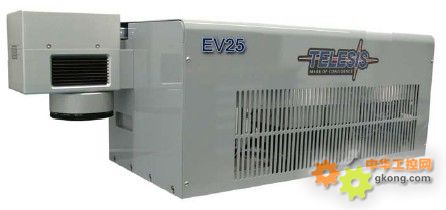

ÃÀ¹úTelesis EV25¶Ë±Ã¼¤¹â´ò±ê»ú¹¦Âʸߴï25W£¬¾ßÓкܺõĹâÊøÖÊÁ¿£»ËüΪ¸ß´ò±êÒªÇóµÄ¼¤¹â´ò±êÓ¦Óã¬ÈçÆû³µÅä¼þ¡¢Ò½ÁÆÆ÷е¡¢º½¿ÕºÍÆäËûÉÌÒµºÍ¹¤ÒµÊг¡£¬ÌṩÁËÒ»ÖÖ½â¾ö·½°¸¡£¸Ä½øÐÔÄܵÄÃÀ¹úTelesis EV25¶Ë±Ã¼¤¹â´ò±ê»úҲΪÄÇЩÓÐÌØÊâÒªÇóµÄ´ò±êÓ¦Óã¬ÈçÉî¶È±êʶ¡¢¶ÌµÄ´ò±êÖÜÆÚºÍ¸ß·Ö±æÂʵıêʶµÈ£¬Ò²Ìṩ½â¾ö·½°¸¡£ÃÀ¹úTelesis EV25¶Ë±Ã¼¤¹â´ò±ê»ú¹¦ÄÜÇ¿´ó£¬Í¶×ʻر¨Âʿ죬ÄÜÂú×ã¿Í»§Éú²úµÄÐèÇó¡£
ÃÀ¹úTelesis EV25¶Ë±Ã¼¤¹â´ò±ê»ú´ò±ê»úµÄºËÐIJ¿·ÖÊÇ·çÀä¡¢¸ß¹¦ÂÊ£¬´ïµ½ÉÌÒµ¼¶25W¡¢¶þ¼«¹Ü±ÃÆÖµÄ·°ËáîÆ¼¤¹âÆ÷£»ËüÊÇרΪÔÚ¶ñÁÓ»·¾³Ï¹¤×÷¶øÉè¼ÆµÄ£¬Äܹ»ÒÔ×î¼ÑÐÔÄÜÁ¬ÐøÃâά»¤ÔËת¼¸Ç§Ð¡Ê±£»ÓÉÓÚÆä²ÉÓÃÄ£¿é»¯Éè¼Æ£¬µ±½øÐÐά»¤ºÍÔª¼þ¸ü»»Ê±£¬´ó²¿·Ö¹¤×÷¿ÉÒÔÔÚÏÖ³¡½øÐУ¬¶ø²»±Ø·µ»Ø³§¼Ò£¬´Ó¶ø±ÜÃâÒòΪ·µÐÞʱ¼ä¹ý³¤¶øÔì³ÉÍ£²ú£¬²úÁ¿Ï½µµÄËðʧ¡£
ÃÀ¹úTelesis EV25¶Ë±Ã¼¤¹â´ò±ê»úµÄ¶àÖÖÐÔÄÜÔÊÐí¿Í»§µ÷Õû²ÎÊý£¬¶ø´ïµ½×îºÃµÄ±êʶЧ¹û£»
ÃÀ¹úTelesis EV25¶Ë±Ã¼¤¹â´ò±ê»ú¼«¼ÑµÄ¹âÊøÖÊÁ¿£¬Ê¹Æä¾ßÓÐСµÄ¹â°ß£¬ÉîµÄ½¹ÉÓë¹âÏ˼¤¹âÆ÷ºÍÆäËûµÄ¹ÌÌ弤¹âÆ÷Ïà±È¾ßÓÐÃ÷ÏÔµÄÓÅÊÆ£»
ÃÀ¹úTelesis EV25¶Ë±Ã¼¤¹â´ò±ê»ú×îÖØÒªµÄÌØÕ÷ÊÇÓÐ×ã¹»µÄÄÜÁ¿È¥´¦ÀíÏñ²»Ðâ¸Ö¡¢îÜ¡¢îѵȽðÊô£¬¶øÇÒ»¹Äܹ»ÔÚ·ÉÐдò±êÖÐÌá¸ß´ò±êËÙ¶È£»
ÃÀ¹úTelesis EV25¶Ë±Ã¼¤¹â´ò±ê»úÄܼӹ¤³öϸ΢µÄϸ½Ú£¬ÌرðÊʺÏÓÚ¼¤¹âÐÞÕû£¬¼¤¹âÈÈ´¦ÀíÒÔ¼°±êʶÖʵغܴàµÄ²ÄÁÏ£¬ÈçËÜÁÏ£¬Îý²­£¬±êÇ©µÈÓ¦Óã»
ÃÀ¹úTelesis EV25¶Ë±Ã¼¤¹â´ò±ê»úÒ²ÄܽøÐÐ×îºÃµÄÍË»ð±êʶ£¬ÕâÖÖ±êʶÄܾ­ÊÜס×îÑϸñµÄ²âÊÔ£»
ÃÀ¹úTelesis EV25¶Ë±Ã¼¤¹â´ò±ê»ú»¹Äܱêʶ¸ß·Ö±æÂʵÄ2-DÂ룬ÔÚ²»Í¬µÄ½ðÊôÉϲúÉú¶ÀÌØµÄ²ÊÉ«±êʶ.
