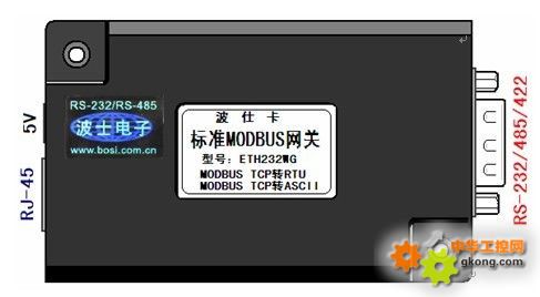

²úÆ·Ãû³Æ£º ETH232WG TCPÓë´®¿ÚRTU/ASCIIת»»
ÐÍ ºÅ£º ETH232WG
Æ· ÅÆ£º 1516
  • ±ê×¼MODBUSÍø¹Ø  ¡ª¡ªÊµÏÖMODBUS TCPÓëRTU/ASCIIת»»
    	²¨ÊËETH232WG±ê×¼MODBUSÍø¹ØÊµÏÖÒÔÌ«ÍøMODBUS TCPЭÒéÓë´®¿ÚMODBUS RTUЭÒé¡¢ÒÔÌ«ÍøMODBUS TCPЭÒéÓë´®¿ÚMODBUS ASCIIЭÒéÖ®¼äµÄÏ໥ת»»¡£ETH232WGͬʱ»¹ÊÇÒ»¸öÒÔÌ«Íø/´®¿Úת»»Æ÷¡£Ëü¾ßÓг¬Ð¡Ð͵ÄÍâÐÎ(80*25*55mm)¡¢RS-232¡¢RS-485¡¢RS-422ͨÓ㬿ÉÒÔͨ¹ýÒÔÌ«Íø-´®¿ÚÓ³Éä³ÌÐòÐéÄâ³ÉΪ±¾µØCOM´®¿Ú¡£ETH232WGÊÇÊÀ½çÉÏ×îСµÄ¡¢Ò²ÊÇʹÓÃ×î¼ò±ãµÄMODBUSÍø¹Ø¡£ ETH232WGÄÚ²¿»¹´ø¸ßËÙ¹âµç¸ôÀ룬ʵÏÖÁËÒÔÌ«Íø¡¢µçÔ´¡¢´®¿ÚµÄÈý·½¸ôÀë¡£ רÀû²úÆ·,½÷·À¼Ùð! רÀûºÅ:200630307752¡¢200730098650
    ETH232WG	±ê×¼MODBUSÍø¹Ø	5V¹©µç(5-24V)	  0-115.2Kbps
    ±ê×¼MODBUSÍø¹Ø
    ²¨ÊËETH232WG±ê×¼MODBUSÍø¹ØÊµÏÖÒÔÌ«ÍøMODBUS TCPЭÒéÓë´®¿ÚMODBUS RTUЭÒé¡¢ÒÔÌ«ÍøMODBUS TCPЭÒéÓë´®¿ÚMODBUS ASCIIЭÒéÖ®¼äµÄÏ໥ת»»¡£ETH232WGͬʱ»¹ÊÇÒ»¸öÒÔÌ«Íø/´®¿Úת»»Æ÷¡£Ëü¾ßÓг¬Ð¡Ð͵ÄÍâÐÎ(80*25*55mm)¡¢RS-232¡¢RS-485¡¢RS-422ͨÓ㬿ÉÒÔͨ¹ýÒÔÌ«Íø-´®¿ÚÓ³Éä³ÌÐòÐéÄâ³ÉΪ±¾µØCOM´®¿Ú¡£ETH232WGÊÇÊÀ½çÉÏ×îСµÄ¡¢Ò²ÊÇʹÓÃ×î¼ò±ãµÄMODBUSÍø¹Ø¡£ ETH232WGÄÚ²¿»¹´ø¸ßËÙ¹âµç¸ôÀ룬ʵÏÖÁËÒÔÌ«Íø¡¢µçÔ´¡¢´®¿ÚµÄÈý·½¸ôÀ롣רÀû²úÆ·,½÷·À¼Ùð! רÀûºÅ:200630307752¡¢200730098650
    ETH232WG
    ±ê×¼MODBUSÍø¹Ø
    5V¹©µç(5-24V)
      0-115.2Kbps
