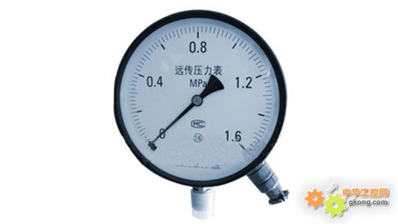

²úÆ·Ãû³Æ£º µç×èÔ¶´«Ñ¹Á¦±í
ÐÍ ºÅ£º YTZ-150
   ½­ËÕ½ð¹Ú²â¿Ø¿Æ¼¼ÓÐÏÞ¹«Ë¾
ÁªÏµÈË£º»ÆÕ×ËÉ      µç»°£º0517-86867885   15252325200
YTZ-150Ð͵ç×èÔ¶´«Ñ¹Á¦±íÓëYTZ-150BÐͲ»Ðâ¸Öµç×èÔ¶´«Ñ¹Á¦±íÊÊÓÃÓÚ²âÁ¿¶ÔÍ­¼°Í­ºÏ½ð£¬»ò²»Ðâ¸ÖºÏ½ð²»Æð¸¯Ê´×÷ÓÃÆøÌ壬ҺÌåµÄѹÁ¦£¬µç×èÔ¶´«Ñ¹Á¦±íͨ¹ýÒDZíÄÚ²¿°²×°µÄ¶¨Î»Æ÷ʽ´«¸ÐÆ÷°Ñ±»²âÁ¿Öµ´«ÖÁÔ¶Àë²âÁ¿µãµÄ¶þ´ÎÒDZíÉÏ£¬ÒÔʵÏÖ¼¯Öмì²âºÍÔ¶¾àÀë¿ØÖÆ£¬´ËÍ⣬µç×èÔ¶´«Ñ¹Á¦±íÄܹ»Í¬Ê±¾ÍµØÖ¸Ê¾Ñ¹Á¦£¬±ãÓÚÏÖ³¡¹¤ÒÕ¼ì²é¡£
µç×èÔ¶´«Ñ¹Á¦±í¿ÉÓëĤƬ¸ôÀëÆ÷(¸ôĤÌå)Á¬½Ó£¬ÖƳɸôĤʽµç×èÔ¶´«Ñ¹Á¦±í£¬ÓÃÓÚ²âÁ¿¸¯Ê´ÐÔ½ÏÇ¿£¬Õ³¶È½Ï´ó£¬Ò׽ᾧ½éÖʵÄѹÁ¦¡£
Ö÷Òª¼¼ÊõÖ¸±ê
1
¡¢»ù±¾Îó²î£ºÕý¸º1£®6¼¶¡£
2
¡¢£º²âÁ¿·¶Î§£º (Mpa)
ÌØÊâ¹æ¸ñ£¬ÇëÔÚ¶©»õʱעÃ÷)
0-0.16 0-0.25 0-0.4 0-0.6
0.1 0-1.6 0-2.5 0-4
0-6 0-10 0¡ª16 0-25 0-40
-0.1-0.06 -0.1-0.15 -0.1-0.3 -0.1-0.5
-0.1-0.9 -0.1¡ª1.5 -0.1¡ª2.4
3
¡¢¹¤×÷Ìõ¼þ(1)»·¾³Î¶ȣº-40-60¡æ
(2)
¹¤×÷ѹÁ¦£º¾²¸ººÉ£º
ÓÃÖÁ²âÁ¿ÉÏÏÞÖµµÄ3£¯4
½»±ä¸ººÉ£ºÓÃÖÁ²âÁ¿ÉÏÏÞÖµµÄ2£¯3
¶ÌʱѹÁ¦£ºÓÃÖÁ²âÁ¿ÉÏÏÞÖµ
(3)
Ïà¶Ôζȣº<85£¥
4
¡¢»¬Ïßµç×è·¢ËÍÆ÷µÄ¼¼ÊõÊý¾Ý£º Æðʼµç×裺3-20¦¸
Âú¶Èµç×裺340-400¦¸
½ÓÏ߶˵ÄÍâ¼Óµçѹ<6V
5
¡¢ÒDZíÍâ¾¶£º¦µ150mm
6
¡¢Á¬½Ó³ß´ç£ºM20X1£®5
