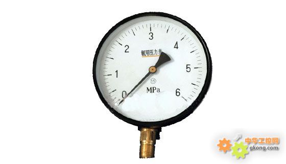

产品名称: 氨用压力表
型  号: YA系列
江苏金冠测控科技有限公司
联系人:黄兆松      电话:0517-86867885      15252325200
YA系列氨用压力表主要适用于在化肥生产过程中或制冷设备中用来测量氨的液体、气体或其混合物等到的压力,氨用压力表亦可用于测量对普通碳素钢、奥氏体类不锈钢、合金结构以及锡铅合金钎焊料等无腐蚀作用的、非结晶和非凝固的各种介质的压力。
主要技术参数
精确度等级:1.5
使用环境条件:-40~70℃,相对湿度不大于90%
温度影响:不大于0.4%/10℃(使用温度偏离20±5℃)
型号
测量范围(Mpa)
接头螺纹
-0.1~0   -0.1~0.06 -0.1~0.15
-0.1~0.3 -0.1~0.5  -0.1~0.9
-0.1~1.5 -0.1~2.4
M20×1.5
0~0.1 0~0.16   0~0.25 0~0.4
0~0.6 0~1      0~0.16 0~2.5
0~4   0~6      0~10   0~16
0~25  0~40     0~60
注:YA100.YA150压力可至0~100Mpa
外形尺寸与Y系列普通压力表外形尺寸完全相同
注:本公司还生产YAN系列耐震氨压力表,YAXC氨用电接点压力表.
