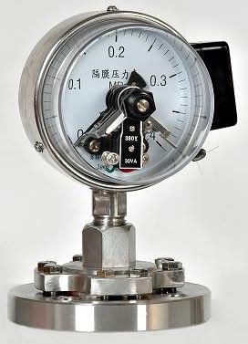

´ÅÖúµç½ÓµãѹÁ¦±í¹ã·ºÓ¦ÓÃÓÚʯÓÍ¡¢»¯¹¤¡¢Ò±½ð¡¢µçÕ¾µÈ¹¤Òµ²¿ÃÅ»ò»úµçÉ豸ÅäÌ×ÖвâÁ¿ÎÞ±¬Õ¨Î£Ïյĸ÷ÖÖÁ÷Ìå½éÖʵÄѹÁ¦¡£Í¨³££¬´ÅÖúµç½ÓµãѹÁ¦±í¾­ÓëÏàÓ¦µÄµçÆøÆ÷¼þ(Èç¼ÌµçÆ÷¼°½Ó´¥Æ÷µÈ)ÅäÌ×ʹÓ㬼´¿É¶Ô±»²â(¿Ø)ѹÁ¦ÏµÍ³ÊµÏÖ×Ô¶¯¿ØÖƺͷ¢ÐÅ(±¨¾¯)µÄÄ¿µÄ¡£
ΪÄÜÊÊÓ¦±»²â¶ÔÏóµÄ¸÷ÒìºÍÐèÇ󣬴ÅÖúµç½ÓµãѹÁ¦±íÔÚÔ­ÓÐÆÕͨÐͺÍרÓÃÐ͵Ļù´¡ÉÏ£¬ÓÖÏà¼ÌÑÐÖÆÁË¿¹ÕñÐÍ¡¢ÄÍÊ´ÐÍ¡¢ÄÍÊ´¿¹ÕñÐÍÒÔ¼°´øÓиôÀë×°ÖõȶàÖÖÀàÐ͹²10¶àÖÖÐͺŵIJúÆ·¡£
¼øÓÚ´ÅÖúµç½ÓµãѹÁ¦±í²»½ö¾ßÓÐÉè¼ÆÐÂÓ±¡¢½á¹¹¿É¿¿¡¢Æ·ÖÖ¹æ¸ñÆëÈ«¡¢¶¯×÷Îȶ¨ÐԺá¢ÊÊÓ¦ÐÔÇ¿µÄÌØµãÍ⣬¶øÇÒÓÖ¾ßÓÐ²â¿Ø²¢Ã¯¡¢°²×°¼òµ¥¡¢Î¬»¤Á¿Ð¡µÈÓŵ㣬Òò´Ë£¬´ÅÖúµç½ÓµãѹÁ¦±íÊÇÒ»°ãÎÞָʾ¡¢ÎÞÇл»²îµ÷ÕûºÍÎÞÍâÉ趨װÖõÄѹÁ¦¿ØÖÆÆ÷ËùÎ޿ɱÈÄâµÄѹÁ¦²â¿ØÒÇ±í¡£
