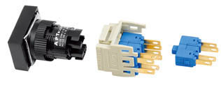

    LA39-G ϵÁа´Å¥¿ª¹ØµÄ´¥µãÄ£¿é£¬²ÉÓñ¾¹«Ë¾µÄÌØÓм¼Êõר³¤£¬Éè¼Æ³ÉË«¶Ïµã¿ì¶¯Ðͽṹ£¬´ó´óÌá¸ßÁ˽Ӵ¥¿É¿¿ÐÔºÍµçÆø·Ö¶ÏÄÜÁ¦¡£´¥µã²ÉÓöƽð¹¤ÒÕ£¬Ê¹ÆäÔڵ͵çѹ¡¢Î¢µçÁ÷µÄÌõ¼þÏÂÄܿɿ¿¹¤×÷¡£Ò»¸öÄ£¿é¿ÉÌṩһ¶Ô¶ÀÁ¢µÄ³£¿ªºÍ³£±Õ´¥µã£¬Ò»¸ö°´Å¥×î¶à¿É×°Èý¸ö´¥µãÄ£¿é£¨3 ¶Ô³£¿ª´¥µã£«3 ¶Ô³£±Õ´¥µã£©¡£

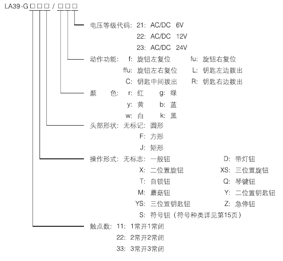

ÐͺÅ˵Ã÷

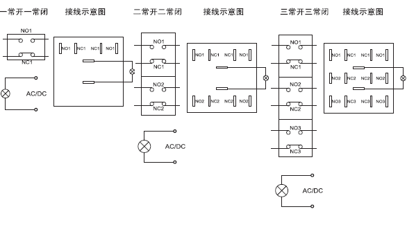

´¥µãÐÎʽ¼°½ÓÏßʾÒâͼ

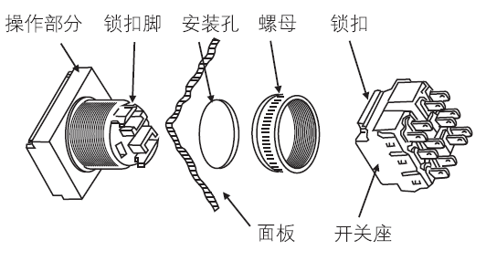

    °²×°Ë³ÐòΪ£º½«²Ù×÷²¿·Ö´©¹ýÃæ°å¿×£¬Å¡½ôÂÝĸºó¹Ì¶¨£¬È»ºó½«¿ª¹Ø×ùµÄËø¿ÛÓë²Ù×÷²¿·ÖµÄËø¿Û½ÅλÖã¬Ñ¹Èë³ÉÒ»Ì壬²ðж¿ª¹Ø×ùʱ£¬½«¿ª¹Ø×ùËø¿ÛѹÏòÄÚ²à¾Í¿É²ðж.
