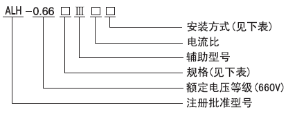

ÐͺÅ

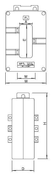

¹æ¸ñ³ß´ç
³ß´ç ¹æ¸ñÐͺŠÍâÐÎ³ß´ç ´©¿×³ß´ç °²×°³ß´ç °²×°·½Ê½
W H D A E ¦µ M
20¢ó 72 76 36 11 21 21 40 A.J
30¢ó 73 98 50 12 32 26 40 A.J
50¢ó 75 120 56 16 52 / / J
60¢ó 100 145 55 32 62 / / J
80¢ó 100 164 55 32 82 / / J

1¡¢×¢Ã÷»¥¸ÐÆ÷µÄÐͺ𢹿¸ñ¡¢µçÁ÷±È¡¢×¼È·¶ÈµÈ¼¶ºÍ¶þ´Î¶î¶¨ÈÝÁ¿
2¡¢×¢Ã÷°²×°·½Ê½¡££¨Èç²»×¢Ã÷±¾¹«Ë¾°´×Ô¼º¹æ¶¨Ìṩ£©
