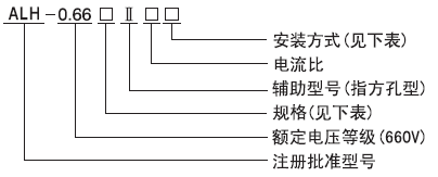

²úÆ·ÌØµã
    ALH-0.66¢òϵÁеçÁ÷»¥¸ÐÆ÷ÒÔÆä´Å·Éè¼ÆÐÂÓ±£¬²¹³¥·½·¨ÏȽø£¬¹¤ÒÕ¼¼Êõ¾«Õ¿£¬ÐÔÄܰ²È«¿É¿¿£¬ÍâÐÎСÇÉÃÀ¹Û£¬Ò»°ã×÷¿ØÖÆ¡¢±£»¤¡¢²âÁ¿Óá£
¡öÍâ¿ÇÑ¡ÓøßÇ¿¶È×èȼPC£¬È«·â±Õ½á¹¹¡¢×èȼµÈ¼¶V1£»
¡öÄÚ²¿ÌúÐÄÑ¡ÓÃÓÅÖÊÈ¡Ïò¹è¸ÖƬ£»
¡öÏß¾¶Ñϸñ°´ÕÕ¾­¼ÃµçÁ÷ÃܶÈÑ¡¶¨£¬È·±£ÎÂÉý¸üÉÙ£»
¡öÏȽø¿É¿¿µÄ¼ì²âÉ豸£¬±£Ö¤·ûºÏÖÊÁ¿±ê×¼£»
¡öÎÔʽ·½¿×ÐÍ£¬ÊÊÓÃÓÚ¶à¸ùĸÅźͶà¸ùµçÀ´©Ô½£»
¡ö²úƷϵÁÐÈ«¡¢¹æ¸ñ¶à¡¢´©¿×³ß´ç¿ÉÒÔ°´Ðè¸Ä×°¡£
ÐͺÅ
¹æ¸ñ³ß´ç
³ß´ç ¹æ¸ñÐͺŠÍâÐÎ³ß´ç ´©¿×³ß´ç °²×°³ß´ç °²×°·½Ê½
W H D A E M
40¢ò 75 105 45 42 32 45 B.D
50¢ò 87 105 45 52 32 40 B.D
60¢ò 98 116 45 62 32 42 C.E
80¢ò 118 120 45 82 32 60 C.E
100¢ò 140 130 49 102 32 80 C.E
130¢ò 176 133 46 136 36 33 40 33 C.E
180¢ò 225 133 48 182 37 45 45 45 C.E
200¢ò 244 133 20 204 35 50 50 50 C.E
60¡Á50¢ò 100 141 46 62 52 42 C.E
80¡Á50¢ò 120 141 46 62 52 42 C.E
100¡Á50¢ò 142
