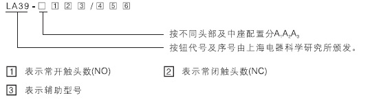

Ðͺż°Æäº¬Òå
×Öĸ º¬Òå ×Öĸ º¬Òå ×Öĸ º¬Òå
  Ò»°ãÅ¥ Z ½ô¼±Í£Ö¹Å¥ XS ¶Ì±úÈýλÖÃÐýÅ¥
D ´øµÆÅ¥ ZY Ô¿³×¸´Î»½ô¼±Í£Ö¹Å¥ CX ³¤±ú¶þλÖÃÐýÅ¥
T ×ÔËøÅ¥ Y ¶þλÖÃÔ¿³×Å¥ CXS ³¤±úÈýλÖÃÐýÅ¥
M Ä¢¹½Å¥ YS ÈýλÖÃÔ¿³×Å¥
MT Ä¢¹½×ÔËøÅ¥ X ¶Ì±ú¶þλÖÃÐýÅ¥
