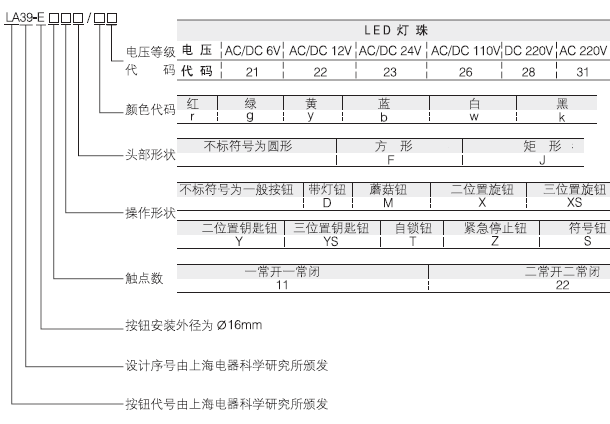

Ðͺż°Æäº¬Òå

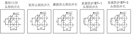

°²×°¿ª¿×³ß´ç

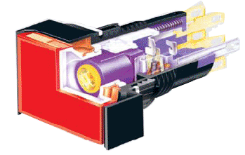

¿ØÖÆÔª¼þÆÊÃæÍ¼

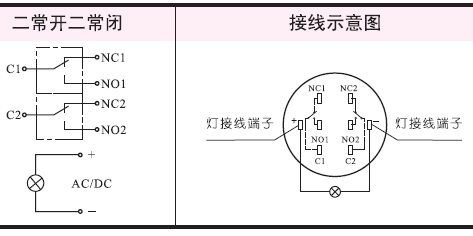

´¥µãÐÎʽ¼°½ÓÏßʾÒâͼ
