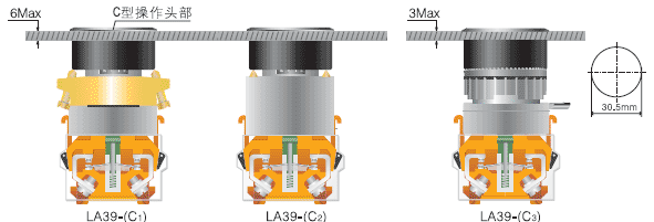

    LA39-(C)ϵÁа´Å¥¿ª¹ØÓɲÙ×÷Í·²¿¡¢ÖÐ×ù¡¢´¥Í·Ä£¿éÈý¸ö²¿¼þ×é³É£¬²¢²ÉÓùú¼ÊͨÐеÄÎÞ½ô¹Ì¼þ×ÔËøÁª½Ó£¬°²È«¿É¿¿¡¢²ðж·½±ã¡£½ðÊô²Ù×÷Í·²¿£¬Íâ¹Û´ó·½£¬Ç¶Èëʽ¾ßÓ㬱¡Ð§¹û£¬ÆëƽʽÉè¼ÆÊ¹²úÆ·²»Ò×±»Åöײ£¬¿ÉʹÉè±¸Ãæ°å¸üÃÀ¹Û£¬Âú×ãÁËÉè¼Æ¹¤³Ìʦ¶Ô¸÷ÖÖ¶ÀÌØ·ç¸ñÃæ°åÉè¼ÆµÄÐèÒª¡£´¥µãÊý×î¶àΪÁËÁù¸¶£¬¿Í»§¿É¸ù¾ÝÐèҪѡÔñ´¥µã×éºÏ·½Ê½¡£Æ·ÖÖ¹æ¸ñÆëÈ«£¬Óи´Î»°´Å¥¡¢×ÔËø°´Å¥¡¢´øµÆ°´Å¥¡¢Ä¢¹½Å¥¡¢ÐýÅ¥¡¢Ô¿³×Å¥¡¢¼±Í£Å¥µÈ¡£
¡ö¿ª¿×³ß´çΪ£º¦Õ30mm£»
¡ö²ÉÓ÷ÖÀëʽ²Ù×÷Æ÷Éè¼Æ, Ìá¸ß°²×°Ð§ÂÊ£»
¡ö²ÉÓõ¯Æ¬Ê½¶¯×÷»ú¹¹£¬¾ßÓд¥µã×Խ๦ÄÜ£¬½Ó´¥¿É¿¿£»
¡öÁ㲿¼þ²ÉÓýø¿Ú²ÄÁÏ£¬¼á¹ÌÄÍÓã¬ÄÍÄ¥Ëð£»
¡ö¿É´Ó2¸ö·½Ïò½øÐÐÅäÏߣ»
¡öÈýÖÖ°²×°·½Ê½£º·ÀËɶ¯µÄбʽÂݶ¤°²×°¡¢½ÚÔ¼°²×°¿Õ¼äµÄֱʽÂݶ¤°²×°¡¢¼òÒ×µÄÂÝñ°²×°£»
¡ö´øµÆ°´Å¥·¢¹âÌå²ÉÓô¿É«³¬¸ßÁÁLED£¬¹âÁÁ¶È´óÓÚ100cd/m2;
¡ö¸ù¾Ý¿Í»§²Ù×÷ָʾµÄÒªÇ󣬿ÉÅäÖã»
¡ö°´Å¥»úеÊÙÃü´óÓÚ300Íò´Î£¬´øµÆ°´Å¥µÄÁ¬Ðø·¢¹âÊÙÃü´óÓÚ10ÍòСʱ£»
¡ö·À»¤µÈ¼¶¸ß´ïIP65£¬·ÀË®·À³¾£»
¡ö»ñµÃCE¡¢UL¡¢3CÈÏÖ¤¡£

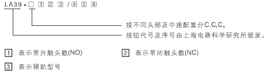

Ðͺż°Æäº¬Òå
×Öĸ º¬Òå ×Öĸ º¬Òå ×Öĸ º¬Òå
  Ò»°ãÅ¥ Z ½ô¼±Í£Ö¹Å¥ XS ¶Ì±úÈýλÖÃÐýÅ¥
D ´øµÆÅ¥ ZY Ô¿³×¸´Î»½ô¼±Í£Ö¹Å¥ CX ³¤±ú¶þλÖÃÐýÅ¥
T ×ÔËøÅ¥ Y ¶þλÖÃÔ¿³×Å¥ CXS ³¤±úÈýλÖÃÐýÅ¥
M Ä¢¹½Å¥ YS ÈýλÖÃÔ¿³×Å¥
MT Ä¢¹½×ÔËøÅ¥ X ¶Ì±ú¶þλÖÃÐýÅ¥
ºì ÂÌ »Æ À¶ °× ºÚ
r g y b w k
¶¯×÷¹¦ÄÜ Ô¿³×°Î³öλÖÃ
f fu ffu a ao au
×ó±ß×Ô¸´Î» ÓÒ±ß×Ô¸´Î» ×óÓÒ×Ô¸´Î» ×ó±ß°Î³ö Öмä°Î³ö Óұ߰γö
´úÂë 21 22 23 24 25 26 27 28 31 32

°²×°·½Ê½Ê¾Òâͼ
