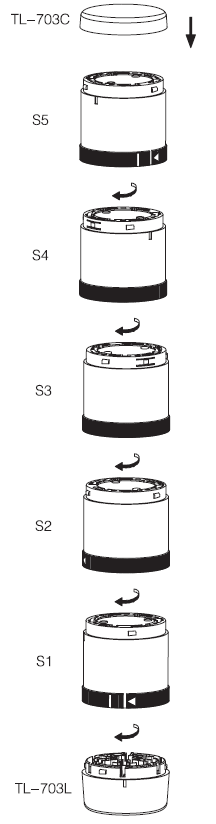

°²×°ËµÃ÷
¡ö¿ÉÑ¡Ôñ²»Í¬ÑÕÉ«¡¢²»Í¬¹âÔ´¡¢²»Í¬·¢¹âÐÎʽ£¬µ«ÊÇͬһµçѹµÈ¼¶µÄ¹â×é¼þ×éºÏ
¡öһ̨¾¯Ê¾µÆ×î¶àÄÜ×éºÏÎå¸öµ¥Ôª£ºÎå¸ö¹â×é¼þ»òËĸö¹â×é¼þºÍÒ»¸öÉù×é¼þ×é³É
¡ö²»Í¬µÄ°²×°·½Ê½¿ÉÑ¡Ôñ²»Í¬µÄ¸½¼þʵÏÖ

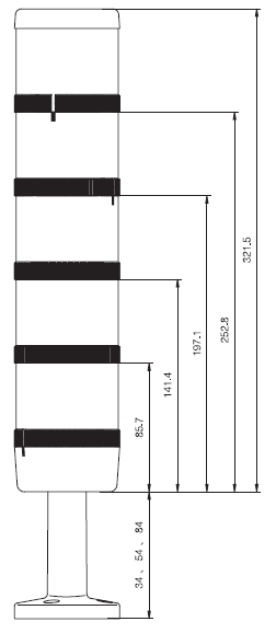

ÍâÐγߴç
