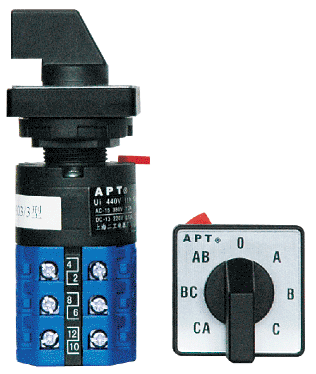

²úÆ·ÌØµã
    LW39-10ϵÁÐÍòÄÜת»»¿ª¹ØÌå»ýС£¬ÐÔÄܿɿ¿£¬¹¦ÄÜÇ¿´ó£¬°²×°·½±ã¡£LW39-10ϵÁÐÍòÄÜת»»¿ª¹ØÊÊÓÃÓÚ½»Á÷50£­60HZ£¬µçѹ440V¼°ÒÔÏÂ;Ö±Á÷220V¼°ÒÔÏÂµÄµçÆøÉ豸ÓëÊý¿Ø³Ì¿Ø»ú´²É豸µÈ¿ØÖÆ»ØÂ·ÖÐ×÷¿ØÖÆ¡¢×ª»»¡¢Ðźš¢³ÌÐòÑ¡Ôñ£¬ÕÕÃ÷ºÍµçÆø²âÁ¿ÒDZíµÄת»»Ö®Óá£
¡öµ¥¿×°²×°£¬ÖÐÐÄÒ»¸ö¦Õ16mm»ò¦Õ22mmÔ²¿×½øÐа²×°£¬¿ÉÒԺͰ´Å¥ÅäÖÃÔÚÒ»Æð°²×°£»
¡ö°²×°·½±ã£¬×ª»»¿ª¹ØÓɰ²×°Í·ºÍ¿ª¹Ø»ùÌå¶þ²¿·Ö×é³É£¬¶þ¸ö²¿·ÖÓÿìËÙÁ¬½ÓËø¶¨»ú¹¹½øÐÐÁ¬½Ó¡£°²×°Ê±£¬ÏȰѰ²×°Í·×°ºÃ£¬È»ºó°Ñ¿ª¹Ø»ùÌå²åÉÏ¿ìËÙËø¶¨¼´¿É£»
¡öÍâÐÎС¶øÃÀ¹Û£¬Ãæ°å³ß´ç30¡Á30£¬»Õ°åµ×É«³Ê½ðÊôÌõÎÆ¹âÔ󣬱êÖ¾ÇåÎúƯÁÁ£»
¡ö´¥µã¶Æ½ð£¬Ìá¸ß¿ª¹Ø½Ó´¥¿É¿¿ÐÔ£»
¡ö×éºÏÑùʽ¶à£¬Ô¼¶¨·¢ÈȵçÁ÷10A£»
¡ö¶¨Î»²Ù×÷½Ç¶È30¡ã¡¢45¡ã¡¢60¡ã¡¢90¡ã£¬×Ô¸´²Ù×÷½Ç¶È30¡ã£¬¶¨Î»Î»ÖÃ2-12¸öλÖã»´¥Í·ÊýÁ¿¶à´ï16¸ö£»
¡ö·À»¤µÈ¼¶IP65¡£

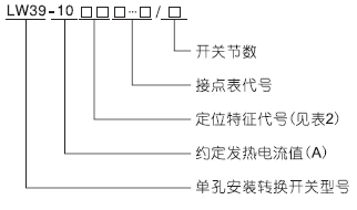

Ðͺź¬Òå
1¡¢»ù±¾Ðͺź¬Òå
2¡¢×¨ÓÃÐͺź¬Òå

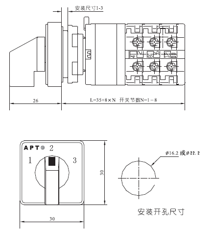

ÍâÐͳߴçºÍ°²×°³ß´ç
