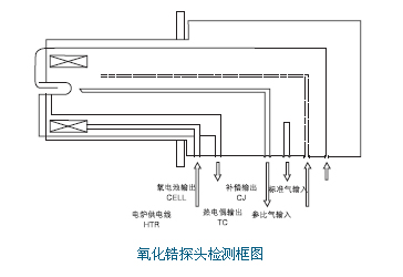

WSLY-701ϵÁÐÑõ»¯ï¯Ñõ·ÖÎöÒÇÊÊÓÃÓÚ¹¤ÒµÂ¯Ò¤ÑÌÆøÖк¬ÑõÁ¿µÄÁ¬Ðø¼à²â£¬×÷Ϊ²Ù×÷ÈËÔ±µ÷½Úȼ·çÅä±ÈµÄÒÀ¾Ý£¬»òÓë×Ô¿ØÏµÍ³Á¬½Ó£¬ÊµÏÖµÍÑõºÏÀíȼÉÕ£¬´ïµ½½µµÍȼºÄ¡¢Îȶ¨¹¤ÒÕ¡¢Ìá¸ß²úÆ·ÖÊÁ¿¡¢¼õÉÙ»·¾³ÎÛȾµÈÄ¿µÄ¡£¾ßÓÐÏÔÖøµÄ¾¼ÃÐ§ÒæºÍÉç»áÐ§Òæ¡£

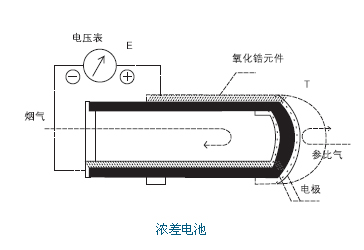

Ò»¡¢Ñõ»¯ï¯ÑõÁ¿·ÖÎöÒDzâÑõ¹¤×÷ÔÀí
Ñõ»¯ï¯²ÄÁÏÊÇÒ»ÖÖÑõ»¯ï¯¹ÌÌåµç½âÖÊ£¬ÊÇÔÚ´¿Ñõ»¯ï¯ÖвôÒÔÒ»¶¨Á¿µÄÑõ»¯¸Æ»òÑõ»¯îƾ¸ßÎÂÉÕ½áºóÐγɵÄÎȶ¨µÄÑõ»¯ï¯ÌÕ´ÉÉÕ½áÌå¡£ÓÉÓÚÔÚËüµÄÁ¢·½¾§¸ñÖк¬ÓÐÑõÀë×Ó¿ÕѨ£¬Òò´Ë£¬ÔÚ¸ßÎÂÌõ¼þÏÂËüÊÇÁ¼ºÃµÄÑõÀë×Óµ¼Ìå¡£
ÀûÓÃËüµÄÕâÒ»ÌØÐÔ£¬ÔÚÒ»¶¨µÄζÈÏ£¬µ±´«¸ÐÆ÷Á½²àµÄÑõº¬Á¿²»Í¬Ê±£¬Ëü±ãÊÇÒ»¸öµäÐ͵ÄÑõŨ²îµç³Ø¡£Èç¹ûÔÚÑõ»¯ï¯¹ÜÄÚÍâÍ¿ÖÆ´¿²¬µç¼«£¬Óõ篶ÔÑõ»¯ï¯¹Ü¼ÓÈÈ£¬Ê¹ÆäÄÚÍâ±Ú½Ó´¥Ñõ·Öѹ²»Í¬µÄÆøÌ壬Ñõ»¯ï¯¹Ü¾Í³ÉΪһ¸öÑõŨ²îµç³Ø£¬ÔÚÁ½¸ö²¬µç¼«ÉϽ«·¢ÉúÈçÏ·´Ó¦£º
ÔÚ¿ÕÆø²à£¨²Î±È²à£©µç¼«ÉÏ£ºO2+4e¡ú2O2-
ÔÚµÍÑõ²à£¨±»²â²à£©µç¼«ÉÏ£º2O2-¡úO2+4e
µ±ÕâÁ½ÖÖÇ¨ÒÆ´ïµ½Æ½ºâºó£¬±ãÔÚÁ½µç¼«¼ä²úÉúÒ»¸öÓëÑõŨ²îÓйصĵçÊÆÐźÅE¡£
ÑõµçÊÆÖµE·ûºÏÄÜË¹ÌØ·½³Ì£º
ʽÖУº
R-ÆøÌå³£Êý
T-ﯹܵľø¶ÔζÈ
F-·¨ÀµÚ³£Êý
PX-±»²âÆøÌåÑõŨ¶È°Ù·ÖÊý
PA-²Î±ÈÆøÑõŨ¶È°Ù·ÖÊý£¬Ò»°ãΪ20.6£¥¡£
