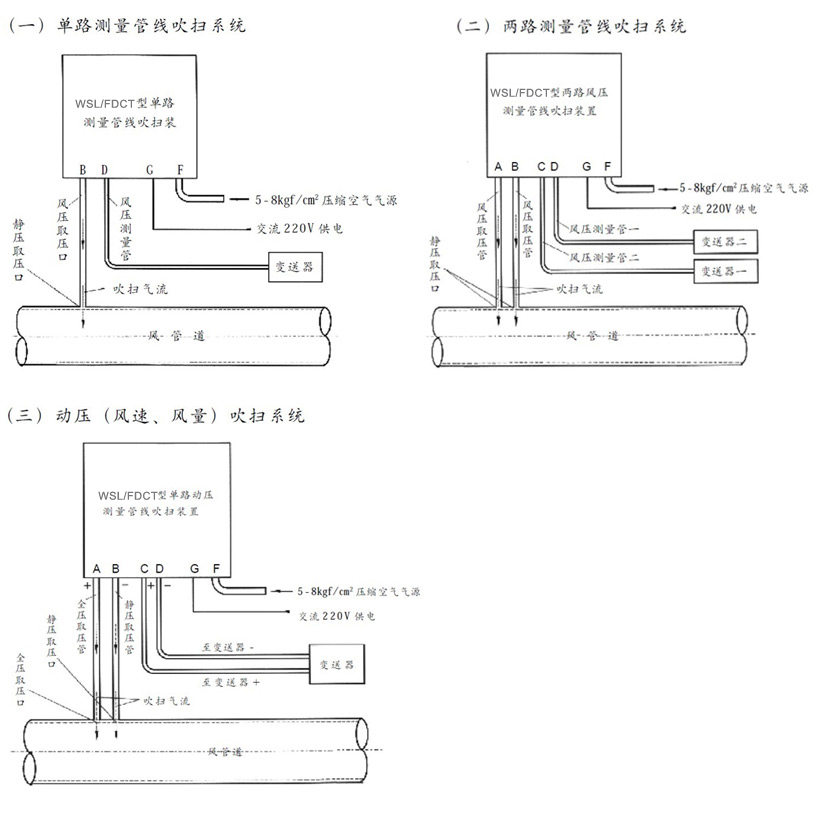

Èý¡¢´µÉ¨ÏµÍ³Ê¾Òâͼ
ËÄ¡¢¹¤×÷Ô­Àí
¶¨Ê±Æ÷ÔÚÉ趨µÄʱ¼ä¶ÎÄÚ½«±äËÍÆ÷Óë²âÁ¿¹ÜÏß×è¶Ï£¬Í¬Ê±¸ø¼ÆËã»ú DCS ²ÉÑùϵͳ·¢³öÒ»¸ö¼´½«¿ªÊ¼´µÉ¨µÄ¿ª¹ØÐźţ¬DCS ²ÉÑùϵͳÔÝÍ£²ÉÑù¡£È»ºó¶¨Ê±Æ÷¿ªÆô´µÉ¨·§£¬½«Ñ¹Ëõ¿ÕÆø×¢Èë²âÁ¿¹ÜÏߺͲâËÙ×°ÖýøÐдµÉ¨£¬Ê¹²âÁ¿¹ÜÏߺͲâËÙ×°Öñ£³ÖÇå½à¡¢Í¨³©£»Í¬Ê±±äËÍÆ÷¿ÉÔÚ´µÉ¨¹ý³ÌÖÐ׼ȷµØ±£Áô´µÉ¨Ç°×îºóʱ¿ÌµÄÊä³öÖµ¡£Óɶ¨Ê±Æ÷¿ÉÒÔÉ趨´µÉ¨µÄ¼ä¸ôºÍ´µÉ¨Ê±¼ä¡£µ±´µÉ¨¹ý³Ì½áÊøºó£¬¶¨Ê±Æ÷·¢³öÒÑÍ£Ö¹´µÉ¨µÄ¿ª¹ØÐźţ¬Í¬Ê±×Ô¶¯ÖØÐÂÁ¬½Ó±äËÍÆ÷£¬DCS ϵͳÓÖ¿ªÊ¼²ÉÑù£¬»Ö¸´²âÁ¿¡£
