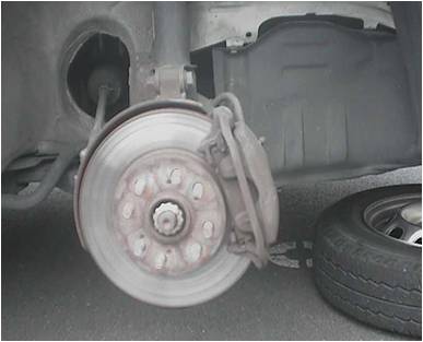

2.Æû³µÖƶ¯ÏµÍ³¹ÊÕÏÕï¶Ï
³µÁ¾µÄÖÆ¶¯Éè¼ÆÈ¡¾öÓÚÖØÁ¿·Ö²¼¡¢³µÁ¾³ß´ç¡¢³µÁ¾¸ß¶ÈµÈÒòËØ¡£Ç°Öƶ¯ÏµÍ³Òªµ£¸º½Ï´ó±ÈÀýµÄÖÆ¶¯×÷ÓᣲÉÓÃNECºìÍâÈÈÏñÒǶԳµÁ¾Ç°ºóÂÖµÄζȽøÐбȽϣ¬Ç°ÂÖµÄζÈÓ¦¸Ã¸ßÓÚºóÂÖµÄζȡ£Èç¹ûÁ½¸öǰÂÖ(»òºóÂÖ)µÄζÈÒ²Óвî±ð£¬Ôò¿ÉÒÔÅжÏÎªÖÆ¶¯ÏµÍ³ÖдæÔÚÎÊÌ⣬ÐèÒªÅÅ
