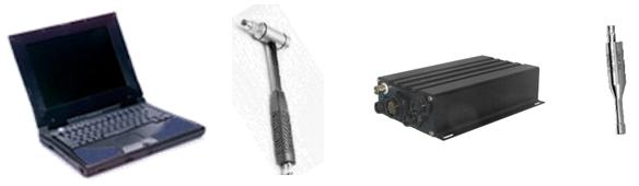

Ò»¡¢ÏµÍ³»ù±¾×é³É
¡¤ Çû÷Á¦´¸¡ªÊ¹±»¼ì¶ÔÏó²úÉúÕð¶¯
¡¤ ½ÓÊÕ×°Ö᪲ÉÓø߾«¶ÈÂó¿Ë·ç½ÓÊÕ±»¼ìÁã¼þ²úÆ·µÄÏìÓ¦

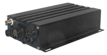

¡¤ SD¿ØÖÆÆ÷¡ª¶Ô²É¼¯µÄÊý¾Ý½øÐиµÀïÒ¶±ä»»£¬½«Ê±ÓòÐźÅת»¯ÎªÆµÓòÐźÅ

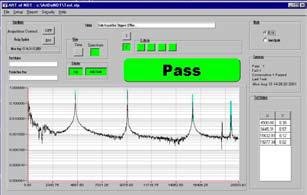

¡¤ Èí¼þϵͳ¡ª¶ÔÐźŽøÐзÖÎö£¬´ïµ½¼ì²âºÍÆÀ¹ÀµÄÄ¿µÄ
Çû÷Á¦´¸
SD¿ØÖÆÆ÷
¸ß¾«¶ÈÂó¿Ë·ç
·ÖÎöÈí¼þ

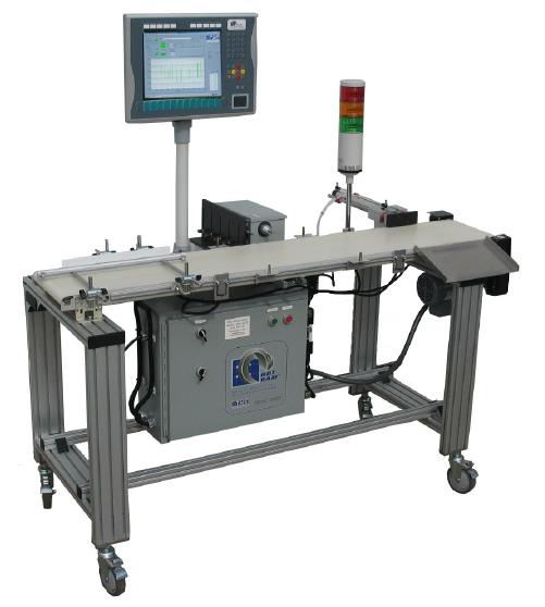

¡¤ ÊÖ¶¯¼ì²âϵͳ
¡¤ °ë×Ô¶¯»¯¼ì²âϵͳ
¡¤ ×Ô¶¯»¯¼ì²âϵͳ
