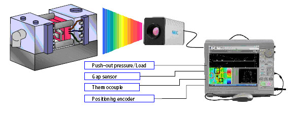

ÌØµã£º
- ͨ¹ýÒÔÌ«Íø¿Ú½ÓTS9100ÈÈÏñÒǽøÐзǽӴ¥Ê½Î¶ȲâÁ¿£¬ÏÔʾζȳ¡¡¢×î´ó×îСֵ¡¢Æ½¾ùÖµ¼°±¨¾¯ÐÅÏ¢¡£
- ½øÐÐ×î¶à16ͨµÀÄ£ÄâÐźŲâÁ¿£¬ Ö§³Ö 11ÖÖAP11ϵÁÐÊäÈëµ÷ÀíÄ£¿é£¬¿É½øÐеçѹ¡¢Ó¦±ä¡¢Õñ¶¯¡¢ÆµÂʵȸ÷ÖÖÎïÀíÁ¿µÄ²âÁ¿¡£
- ¾ßÓкìÍâÈÈÏóÊý¾ÝºÍÄ£ÄâÐźÅÊý¾Ýͬ²½¹¦ÄÜ
- Êý¾Ý´°¿Ú¿ÉÏÔʾÊý×Ö±í¡¢Y/Tͼ¡¢X/Yͼ¼°ºìÍâÈÈÏó
- ¾ßÓи÷ÖÖËãÊõÔËË㹦ÄÜ
