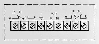

    YEJ-121型矩形接点膜盒压力表是适用于锅炉通风设备对铜合金不起腐蚀作用的和中性、无爆炸危险的气体的微压和负压进行测量并具有双二位调节(双线发讯)的作用,以实现位式调节或超限报警作用。

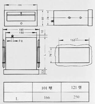

外形尺寸(单位:mm) 接线端子图(YEJ-121)
