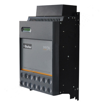

590¼°590pϵÁÐÊý×ÖʽֱÁ÷µç»úÇý¶¯Æ÷
¹¦ÂÊ£º35A--270A
µçѹ£º110V--500V
590¼°590pϵÁÐÊý×ÖʽֱÁ÷µç»úÇý¶¯Æ÷£¬²ÉÓÿɿعèÕûÁ÷¼°Î¢»úÊý×Ö¿ØÖƼ¼Êõ£¬¿É¶Ôµç»úµÄÔËת½øÐно«È·µÄ¿ØÖƼ°¸÷ÖÖ±£»¤¡£ÆäÈí¼þ²ÉÓÃÄ£¿é»¯½á¹¹£¬Óû§¿É¸ù¾Ý¾ßÌåÓ¦ÓÃ×ÔÓÉ×é̬£¬¿ÉʵÏÖÈõ´Å¿ØÖÆ¡¢ÕÅÁ¦¿ØÖÆ¡¢¶à¼¶Í¬²½µÈ¹¦ÄÜ¡£²¢ÇÒÆäÄÚ²¿¾ßÓÐ¾í¾¶¼ÆË㣬PIDµÈÈí¼þÄ£¿é£¬¿ÉʵÏÖÎÞ´«¸ÐÆ÷µÄ¾íÈ¡¿ØÖÆ¡£ ÔÚÓ²¼þ·½Ãæ¸ÃϵÁÐÓÖ·ÖΪ˫ÇÅ·£¨¿ÉÄæ£©590£¬ºÍµ¥ÇÅ·£¨²»¿ÉÄæ£©591Á½¸ö×ÓϵÁУ¬¿É¸ù¾Ý¾ßÌåÓ¦ÓÃÀ´Ñ¡Ôñ¡£Ëü¾ßÓнϿíµÄµçÔ´ÊÊÓ¦·¶Î§¡£¿É¹¤×÷ÔÚ220-500V»ò110-220VµÄµçÔ´µçѹÏ¡£ ´ËÍâ¸Ãϵͳ»¹¿ÉÑ¡ÅäͨѶ¼°ÍøÂç½Ó¿Ú¡£¿ÉÒÔÓëÆäËûµÄ¿ØÖÆÆ÷¼°ÉÏλ»ú½øÐÐÁªÍø£¬ÊµÏÖ¼¯ÖпØÖÆ

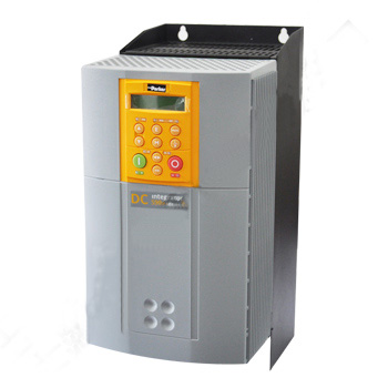

Ãû³Æ£ºÅÉ¿ËSSDÈ«Êý×ÖÖ±Á÷µ÷ËÙÆ÷590P
ÐÍ ºÅ£º590P
¼Û ¸ñ£º0Ôª
¹¦ÂÊ£º15A--2700A
µçѹ£º110V--500V
 Ïêϸ½éÉÜ
SSD 590 ŷ½ֱÁ÷µ÷ËÙÆ÷
¹¦ÂÊ£º15A--2700A
µçѹ£º110V--500V
590PϵÁÐÌØµã£º
1¡¢Ìå»ýϸ£¬Ð¿î½á¹¹µÄ590P±È590CÌå»ýС40£¥
2¡¢¶à¿îͨѶ¹¦ÄÜÄ£¿é¿É¹©Ñ¡Ôñ£¬ÀýÈçPROFIBUS£¬MODBUS£¬DEVICENET£¬EI-BISYNC£¬LINKµÈ
3¡¢¸ß·Ö±æÂʵÄÄ£ÄâÊäÈëÊä³öµã£¬12bit£«
4¡¢¼òÒ׿ØÖÆÅÌ£¬Ìṩ±¾»ú£¯ÍⲿÐźÅģʽ£»±¾»ú²Ù×÷ģʽ·½±ãÓÚ³õ´ÎʹÓú͵÷ÊÔ
5¡¢590PÑ¡ÓúÍ590CͬһÑùµÄËÙ¶È·´À¡£¬²âËÙ·¢µç»ú°å£¯¹âÂë°å
6¡¢½ÓÏß·½·¨Óë590Cͬ£»¿ØÖưåÉϽÓÏß¶ËÒ²Óë590Cͬ
7¡¢Íâ¹Û¸úŷ½650£¯690PϵÁÐ±äÆµÆ÷Ò»Ñù
8¡¢È«ÓÃÈí¼þÐÎʽÀ´¶¨ÒåµçÊ࣯´Å³¡µÄµçѹ£¯µçÁ÷
590PϵÁÐÓÐ5ÖÖ¿ò¼Ü£¯³ß´ç£º
1¡¢¡°¿ò¼Ü£¨FRAME£©1¡±¹æ¸ñÓÐ15A£¯35AÁ½ÖÖ£¬4A´Å³¡µçÁ÷£¨ÄÚ²¿¹©µç£©
2¡¢¡°¿ò¼Ü£¨FRAME£©2¡±¹æ¸ñÓÐ40A£¯70A£¯110A£¯165A£¬10A´Å³¡¹©µç
3¡¢¡°¿ò¼Ü£¨FRAME£©3¡±180A£¯270AÔòÓÃÔ­ÓÐ590Cµ××ù£¬ÅäºÏÈ«ÐÂ590P¿ØÖÆÃæ°æ£»¹Ê´ËÖ»ÊǸü¸Ä²Ù×÷½Ó¿Ú£¬ÆäËüÈç°²×°£¯½ÓÏߵȸúÏÖÓÐ590CÒ»Ñù£¬10A´Å³¡µçÁ÷
4¡¢¡°¿ò¼Ü£¨FRAME£©4¡±¹æ¸ñÓÐ380A£¯500A£¯725A£¯830A£¬30A´Å³¡µçÁ÷¡£2×é830A×°Öúϲ¢ÆðÀ´£¬Ìṩ1580A¹æ¸ñ
5¡¢¡°¿ò¼Ü£¨FRAME£©H¡±2200A£¯2700AÔòʹÓÃ590HDµ××ù£¬60A´Å³¡µçÁ÷
