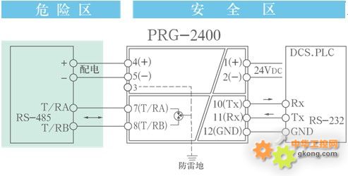

PRG-2400 RS485转RS232隔离式安全栅实现RS485数字信号和安全区的RS232数字信号双向通信,并向现场仪表提供电源。该产品需要独立供电,电源、输入和输出三隔离。
主要技术规格
●电源电压: 20V~35VDC供电
●通道数:单通道
●功耗:约2.5W(24V供电,5V,80mA时)
●输入信号范围:RS485数字信号(半双工)
●输出信号范围:RS232数字信号
●传输延时:≤10uS
●信号传输速率: 56Kbps
●传输控制方式:半双工
发送和接收切换时间:≥20ms
●性能指标
绝缘强度:本安端/非本安端间2500VAC/分钟
非本安端间1000VAC/1分钟
工作温度:-20℃~+60℃
相对温度:35%~85%RH
贮存温度:-40℃~+80℃
●结构及外形尺寸
    产品结构:35mm导轨卡装,ABS外壳材料,
插拔式端子
    外形尺寸: 厚16.5×宽106×高112(mm)
    整机重量:150g
产品特点:ⅡC防爆等级,符合EMC标准,RS485(半双工)转RS232数字信号
安装场所:周围空气中应不含对铬、镍、银镀层起腐蚀作用的介质
适用现场及设备:安装在安全场所,可与具有ⅡA、ⅡB、ⅡC危险气体的0区的本安仪表相连,带RS485(半双工)通信接口设备
浪涌保护特性(带-LP的型号)
最高连续工作电压:30VDC
额定放电电流In:5KA(线对地、线对线)
最大放电电流Imax:10KA(线对地)
依据标准:GB/T18802.21-2004
浪涌保护接线注意事项
1. 带浪涌保护时,仪表3脚端子必须接地线;
2.采用可拆分接线端子,方便使用;
3.导线采用截面积0.5mm2~2.5 mm2;
4.导线裸露长度约8mm,由M3螺钉锁紧。
安全防爆认证参数
●国家防爆电气产品质量监督检验中心(CQST)
防爆标志:[EXia Ga](ⅡC)
认证编号:CNEx12.0223
认证参数:端子(4-5)
Um=250VAC/DC  Uo=17.85VDC  Io=314mA
    Co=0.25uF      Lo=0.16mH     Po=1.4W
认证参数:端子(7-8)
Um=250VAC/DC  Uo=7.1VDC    Io=74mA
    Co=11uF        Lo=0.16mH    Po=131mW
订货型号:
  向现场仪表配电:无PRG-2400-0
       5V,80mA:PRG-2400-1
6V,80mA:PRG-2400-2
9V,50mA:PRG-2400-3
12V,50mA:PRG-2400-4
