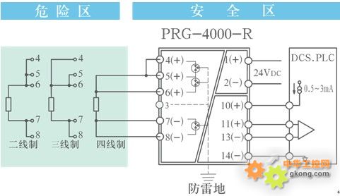

接线图
注:
1.四线制电阻信号输入时,要尽可能保证四根导线电阻值相等,隔离栅端子4和5必须短接
2.三线制电阻信号输入时,隔离栅端子5.6,7.8必须短接
3.二线制电阻信号输入时,隔离栅端子4.5.6和7.8必须短接
