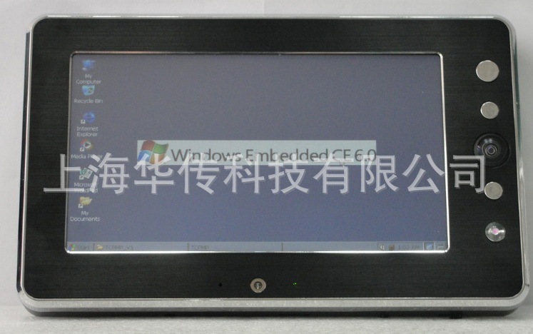

²úÆ·Íâ¹Û
7´çƽ°åµçÄÔ-ÕýÃæ

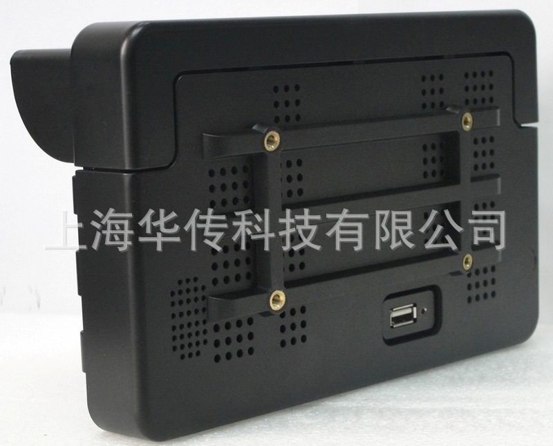

(2) ²úÆ·±³Ãæ
7´çƽ°åµçÄÔ±³Ãæ

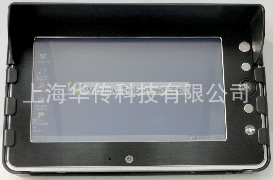

(3) ´ø±³¼ÐÕýÃæ
7´çƽ°åµçÄÔ-´ø±³¼ÐÕýÃæ

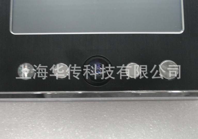

(5) ¹ã½ÇÉãÏñÍ·¼°Ò¹ÊÓºìÍâ¸Ð¹â
7´çƽ°åµçÄÔ-¹ã½ÇÉãÏñÍ·¼°Ò¹ÊÓºìÍâ¸Ð¹â

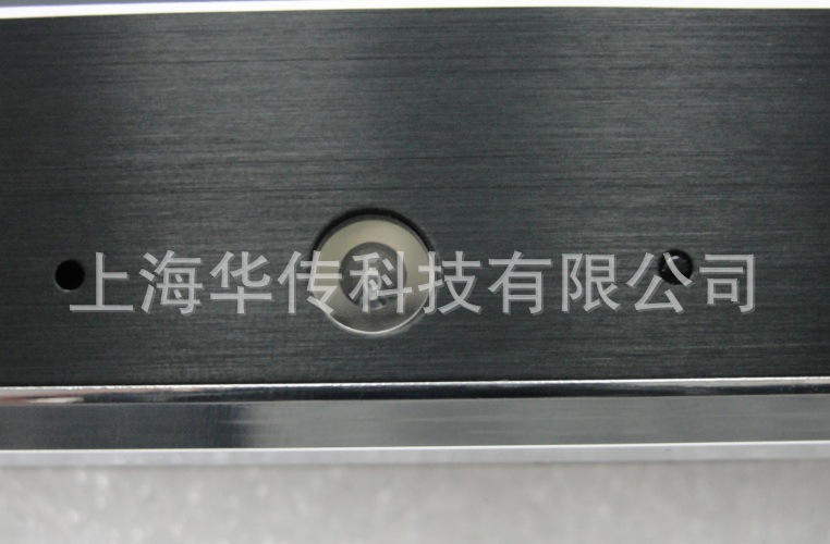

(6) ÆÁÄ»¶þ¼¶µ÷½â¸Ð¹âIC
7´çƽ°åµçÄÔ-ÆÁÄ»¶þ¼¶µ÷½â¸Ð¹âIC

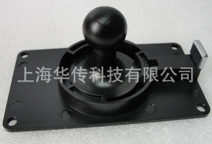

(7) ÇòÐι̶¨Ö§¼Ü
7´çƽ°åµçÄÔ-ÇòÐι̶¨Ö§¼Ü
