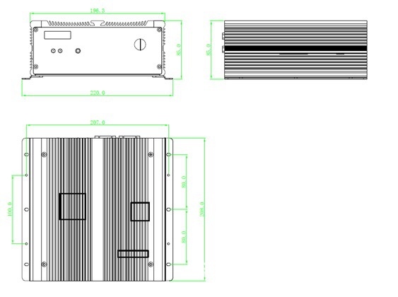

¡ô»úе³ß´ç£º220mm¡Á210mm¡Á85mm
¡ô °²×°·½Ê½£º×ÀÃæÊ½¹Ì¶¨£¬µ¼¹ì°²×°
»úе½á¹¹
                         µ¥Î»£ºmm
