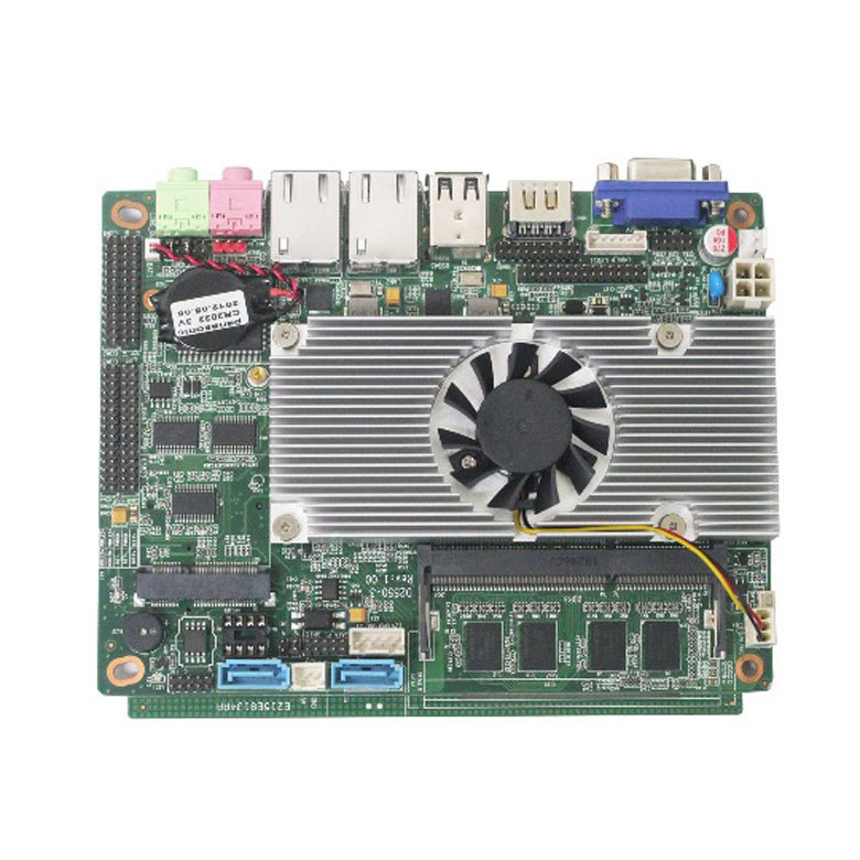

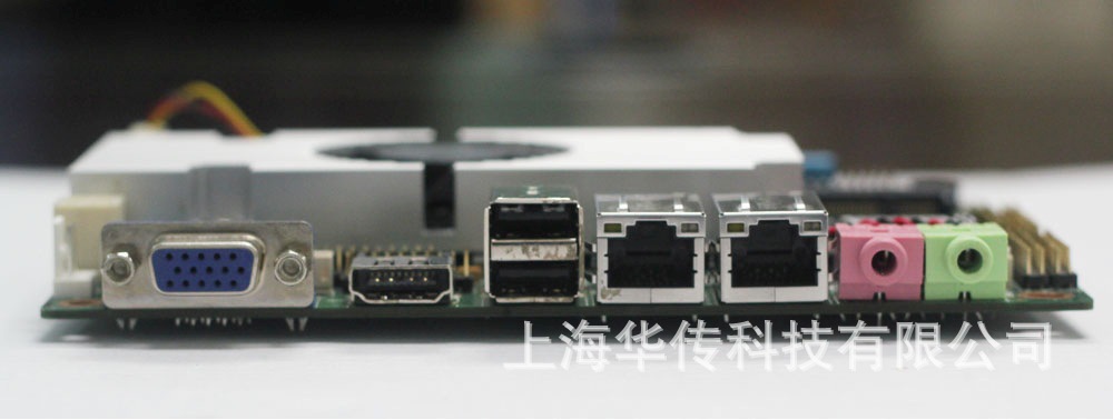

HC_D2550Êǵ͹¦ºÄµÄ3.5¡±¹¤ÒµÖ÷°å£¬²ÉÓÃIntel CedarView CPUºÍNM10оƬ×飬֧³ÖCedarView -D¡¢CedarView ¨CN CPU£¬Ö÷ÒªÌØÐÔÈçÏ¡£
1.1Ö÷ÒªÌØÐÔ
1.1.1°åÔØCPU£¬¿ÉÖ§³ÖD2000¡¢N2000ϵÁÐCPU¡£
1.1.21 DDR3 SODIMM 204 Socket£¬×î´óÖ§³Ö4GB DDR3Äڴ棻»ò°åÔØ2GB DDR3¡£
1.1.3°åÔØ2¸öǧÕ×Íø¿¨¡£
1.1.4°åÔØHDA ALC662£¬ÌṩMIC/LINE-OUTºÍÅÅÕë½Ó¿Ú¡£
1.1.5Ö§³Ö3-Pin SPDIF¡£¡£
1.1.6 1¸öMini-PCIE¿¨×ù¡£
1.1.7 1¸öMini-SATA¿¨×ù£¨¿ÉÑ¡Ï¡£
1.1.8 2¸öSATA 2.0Ó²Å̽ӿڡ£
1.1.9 6¸öUSB 2.0½Ó¿Ú¡£
1.1.10Ìṩ5¸öRS232ÅÅÕë½Ó¿Ú£¬1¸öRS485/RS422ÅÅÕë½Ó¿Ú¡£
1.1.11Ö§³ÖHDMIÊä³ö¡£
1.1.12Ö§³ÖRGB CRTÊä³ö¡£
1.1.13Ö§³Öµ¥Í¨µÀ24λLVDSÊä³ö¡£
1.1.142¸ö3-Pin FAN½Ó¿Ú¡£
1.1.15Ìṩ8¸öGPIO£¬¹©Óû§Ñ¡Óá£
1.2µçÔ´
µ¥ÊäÈëÖ±Á÷ͨµçÔ´£¬DC12V£¬+/-5%£¨Èç¹û²»ÓÃ12V¸øÓ²Å̹©µç£¬+/-10%£©¡£
Ö§³ÖAT/ATXµçÔ´¿ª»úģʽѡÔñ¡£
1.3½á¹¹
154.8 x 117.4 mm
1.4¹¤×÷»·¾³
Ö÷°å¹¤×÷ζȣº-20¡æ ~ +60¡æ
Ö÷°å´¢´æÎ¶ȣº-40¡æ~ +85¡æ
