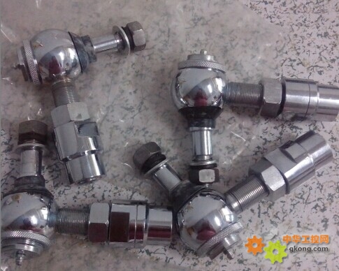

²úÆ·Ãû³Æ£º QJ-160-DKJÇòÐͽÂÁ´
ÐÍ ºÅ£º QJ-160
ÇòÐͽÂÁ´   Ö´ÐÐÆ÷ÇòÐͽÂÁ´    QJ-160
Ò»¡¢²úÆ·½éÉÜ£º
        ÇòÐÍÁ¬½Ó½ÂÁ´ÊÇÓÃÓÚ×Ô¶¯¿ØÖÆÖеÄÖ´ÐÐÆ÷Óëµ÷½Ú»ú¹¹µÄÁ¬½Ó¸½¼þ¡£Ëü²ÉÓÃÁËÇòÐÍÖá³Ð½á¹¹¾ßÓпØÖÆÁé»î¡¢×¼È·¡¢Å¤×ª½Ç¶È´óµÄÓŵ㣬ÓÉÓڸýÂÁ´°²×°¡¢µ÷Õû·½±ã¡¢°²È«¿É¿¿¡£ËùÒÔ£¬Ëü¹ã·ºµØÓ¦ÓÃÔÚµçÁ¦¡¢Ê¯ÓÍ»¯¹¤¡¢Ò±½ð¡¢¿óɽ¡¢Çá·ÄµÈ¹¤ÒµµÄ×Ô¶¯¿ØÖÆÏµÍ³ÖС£ ¡¡¡¡
     Çò½ÂÁ´ÓÉÓÚÑ¡ÓÃÁËÇòÐÍÖá³Ð½á¹¹£¬ÄÜÁé»îµÄ³ÐÊÜÀ´×Ô¸÷ÒìÃæµÄѹÁ¦¡£
¶þ¡¢ ²úÆ·½á¹¹Ìصã
¡¡  1 ¸Ã²úÆ·ÓÉÓÚÑ¡ÓÃÁËÇòÐÍÖá³Ð½á¹¹£¬ÄÜÁé»îµÄ³ÐÊÜÀ´×Ô¸÷ÒìÃæµÄѹÁ¦¡£
      2 ¸Ã²úÆ·ÓëÖ´ÐÐÆ÷µÄÁ¬½ÓÓÐ×¶Ìå¼°Ö±±úÁ½ÖÖ£¬À©´óÁËÒDZíʹÓÃÃæ¡£
      3 ÇòÐÍÁ¬½Ó½ÂÁ´²ÉÓÃ×óÐý¡¢ÓÒÐýÂÝÎÆÁ¬½Ó·½±ã¿É¿¿¡¢¿Éµ÷·¶Î§´ó¡£
      4 ±¾Á¬½Ó½ÂÁ´²ÉÓÃÈ«·â±Õ½á¹¹£¬±£Ñø·½±ã¡£
Èý¡¢°²×°
      1 °²×°Ç°Ó¦×¼È·²âÁ¿Á¬½ÓλÖõľàÀ루´Ëʱµ÷½ÚÂÝĸӦÔÚÖмäλÖã©£¬ÒÔÈ·¶¨Á¬½Ó¹ÜµÄ³¤¶È¡£
 ½«Á¬½Ó¹ÜÓë×óÐý¡¢ÓÒÐýÂÝĸº¸½Ó¡¢´ËʱӦ¿É×öËõ¶Ì»ò·Å³¤Á¬½Ó¸ËµÄÊÊÁ¿µ÷Õû£¬ÔÙÓÃËø½ôÂÝÄ¸Ëø½ô¡£
      2 ÏȽ«½ÂÁ´×°ÔÚÖ´ÐÐÆ÷³öÖá¸Ü¸ËÓëµ÷½Ú»ú¹¹¿ØÖÆÁ¬¸ËÉÏ£¬ÈçÑ¡ÓÃ×¶ÌåÁ¬½ÓÓ¦ÏÈÓÃרÓýµ¶½«³öÖá¸Ü¸ËÓë¿ØÖÆÁ¬¸Ë½Â³É1£º10¿×£¬ÔÙÐÐÁ¬½Ó¡£
¡¡   3 °²×°Íê±Ï£¬Ó¦ÓÃÊÖ¶¯½øÐÐÁ¬¶¯ÊÔÔËת£¬Èçת¶¯Áé»î·½¿ÉʹÓá£
