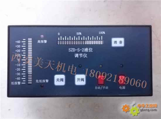

                    SZD-S-4 £¨Êú±í£©/SZD-S-2£¨ºá±í£©ÐÍҺλµ÷½ÚÒÇΪPIÁ¬Ðø¸øË®µ÷½Ú×°Öã¬Ö÷Òªµ÷½ÚϵͳÊÊÓÃÓÚ1¡«35T/H£¬Ñ¹Á¦≤2.5MpaµÄ¸÷Àà¹øÂ¯Â¯Í²µÄˮλ×Ô¶¯Á¬Ðøµ÷½Ú¡£µ÷½ÚϵͳÊÇÓɵç¸Ðʽ¸¡Çò´«¸ÐÆ÷£¨¼ò³Æ´«¸ÐÆ÷£©£¬SZD-S-4/SZD-S-2ÐÍҺλµ÷½ÚÒÇ£¨¼ò³Æµ÷½ÚÒÇ£©ºÍ¸øË®¹Ü·Éϵĵ綯µ÷½Ú»ú¹¹£¨DKZ»òDKJ£©Èý²¿·Ö×é³É¡£
       SZD-S-4/SZD-S-2ÐÍҺλµ÷½ÚÒǾßÓÐˮλ¸ß¡¢µÍ¡¢Î£µÍ¼«ÏÞÉù¹â±¨¾¯Ö¸Ê¾¼°±¨¾¯´¥µãÊä³ö£¬±¨¾¯ÏûÒô¹¦ÄÜ£¬¾ßÓз§Î»ÊÖ¶¯/×Ô¶¯¿ª¹ØÇл»£¬ÊÖ¶¯Ê±»¹¿ÉÒÔ¶Ô·§ÃŽøÐÐÔ¶¾àÀë¿ØÖÆ£¬²¢ÇÒÄܸù¾Ýˮλ¸ßµÍ×Ô¶¯Á¬Ðøµ÷½Ú¸øË®Á¿Î¬³ÖˮλÕý³££¬ÊÇˮλ×Ô¶¯µ÷½Ú£¬°²È«Éú²úµÄ×Ô¿Ø±í¡£
 ¡¾¼¼Êõ²ÎÊý¡¿
1¡¢ÊÊÓýéÖÊ£º·Ç¸¯Ê´ÐÔÒºÌå±ÈÖØ≥0.8
2¡¢¹¤×÷ѹÁ¦£º´«¸ÐÆ÷≤2.5Mpa
3¡¢¹¤×÷ζȣº´«¸ÐÆ÷≤250¡æ ÒDZí≤50¡æ
4¡¢¹¤×÷µçѹ£ºAC220V±15%¡¡50HZ
5¡¢»·¾³Î¶ȣºÒÇ±í¹¤×÷ζȣº0¡«50¡æ
6¡¢Ïà¶Ôʪ¶È£º≤85£¥
7¡¢¹¦ºÄ£º≤10VA
8¡¢ÒºÎ»ÏÔʾ·¶Î§£º±50mm
9¡¢·§Î»·´À¡Ðźţº DC 0¡«10mA(DKZ-310) µç¸Ð»òµçλÆ÷£¨ZAZÖ´ÐÐÆ÷£©
10¡¢ÒºÎ»ÊäÈ룺µç¸ÐÐźš¢0¡«10m¡¢4¡«20mA£¨ÄÚ²¿ÌøÏߣ©
11¡¢±¨¾¯´¥µãÊä³ö£º220V¡¢10A 12¡¢¿ª¹Ø·§´¥µãÊä³ö£º220V¡¢10A
