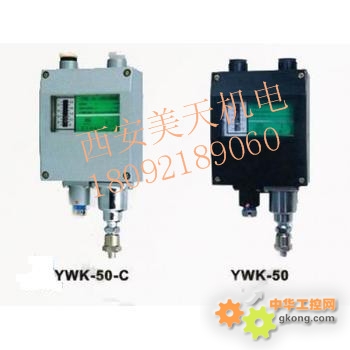

²úÆ·Ãû³Æ£º YWK-50-CѹÁ¦¿ØÖÆÆ÷
ÐÍ ºÅ£º YWK-50-C
YWK-50-CѹÁ¦¿ØÖÆÆ÷ ÓÃÓÚ´¬²°¡¢Àä¶³É豸»òÆäËü¹¤ÒµÉ豸ÓëÖ´Ðлú¹¹ ÅäÌ×£¬¶ÔÆøÌå¡¢ÕôÆû»òÒºÌåµÄѹÁ¦½øÐжþλʽ¿ØÖÆ¡£
             ¾«È·¶ÈµÈ¼¶£º1.5¼¶¡£       ²âÁ¿·¶Î§£º0-0.1~0-4MPa, -0.1-0MPa¡£
Ò»¡¢¸Å Êö
      YWK-50ºÍYWK-50-CÐÍѹÁ¦¿ØÖÆÆ÷ÊÇËæ×ÅѹÁ¦±ä»¯¶ø¹¤×÷״̬µÄµ¥µ¶Ë«ÖÀÐ͵翪¹Ø£¬Óë¸÷ÖÖÖ´Ðлú¹¹ÅäºÏ¿ÉÒÔʵÏÖ¶Ô¹ý³Ì½øÐжþλʽµ÷½Ú¡£
      YWK-50ÐÍΪ·ÓȩѹËÜ·Û¿ÇÌ壬ÊÇÆÕͨÐÍ¡£
      YWK-50-CÐÍΪÖýÂÁ¿ÇÌå,ÊÇ·ÀË®ÐÍ,Äܾ­ÊÜGB8355-87Ëù¹æ¶¨µÄ»úеת¶¯Ìõ¼þ¡£
¶þ¡¢¹¤×÷Ô­Àí
      µ±½éÖÊѹÁ¦ÉÏÉý»òϽµÊ±£¬²¨ÎƹÜÉ쳤»òËõ¶Ì£¬Í¨¹ý¸Ü¸ËºÍ²¦±Û£¬²¦¶¯¿ª¹Ø£¬Ê¹´¥Í·±ÕºÏºÍ¶Ï¿ª£¬´Ó¶ø´ïµ½¶þλʽµ÷½ÚµÄÄ¿µÄ¡£
Èý¡¢Ö÷Òª¼¼ÊõÖ¸±ê
l½éÖÊζȣº-40~+60¡æ£»
l´¥Í·ÈÝÁ¿£º380V 3A AC£» 220V 2.5A AC£»
lÊÙ Ãü£º10Íò´Î£»
l°²×°Î»Ö㺴¹Ö±(Çãб±22.5°ÒÔÄÚ¿ÉÒÔÕý³£¹¤×÷)£»
l»·¾³Î¶ȣº-25~55¡æ£»
l·À»¤µÈ¼¶£ºYWK-50-CÐÍ·ûºÏGB4208-84ÖÐIPX4£»
YWK-50ÐÍ·ûºÏGB4208-84ÖÐIP40
