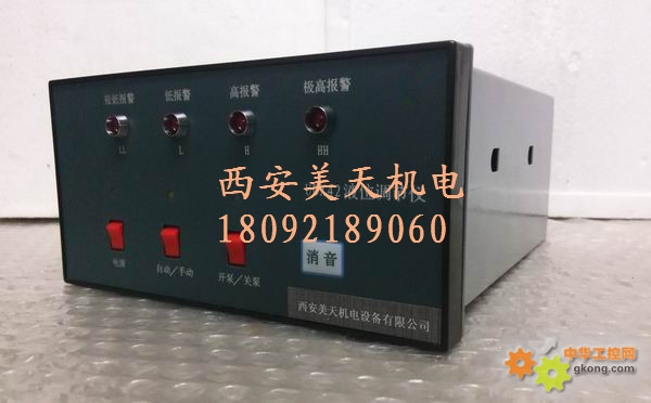

UDX-42 , µç¼«Ê½Ë®Î»µ÷½ÚÒÇ,Һλ¿ª¹Ø¿ØÖÆÆ÷£¬µç¼«´«¸ÐÆ÷¿ØÖÆÆ÷
        UDX-42Ð͵缫ʽ¼«ÏÞˮλµ÷½ÚÒÇ£¬ÊÇÔÚUDX41Ðͼ«ÏÞˮ뱨¾¯ÒÇ»ù´¡ÉÏ·¢Õ¹¹ýÀ´µÄ£¬ÒDZí¾ßÓеͱ¨¡£¼«µÍ±¨¡¢¸ß±¨¡¢¼«¸ß±¨´¥µãÊä³ö£¬Í¬Ê±»¹ÓÐÒ»×éË®±Ã¿ØÖÆ´¥µãÊä³ö£¬ÊÇ´ø¿ØÖƵ÷½ÚµÄ±¨¾¯ÒÇ±í¡£¿ÉÓÃÓÚ¹øÂ¯¹øÍ²Ë®Î»¡¢³ýÑõÆ÷µÈÉ豸µÄˮλÏÔʾ¡¢µ÷½Ú¡£Ò²¿ÉÓÃÓÚË®Ï䡢ˮËþ¡¢ Ë®³ØµÈˮλ¿ØÖÆ¡¢±¨¾¯¡£
      UDX-42Ðͱ¨¾¯ÒÇÒ»´ÎÒDZí²ÉÓý»Á÷ÐźŵçÔ´£¬·ÀÖ¹Á˲ÉÓÃÖ±Á÷ÐźŵçÔ´ÒýÆðµÄµç¼«¼«»¯ºÍµç½â×÷Óá£ÓÐЧµØ¿Ë·þÁ˵缫¹ÒË®ÒýÆðµÄÎ󱨾¯ºÍ·ÐÌÚË®¶ø²¨·åÒýÆðµÄ¼äЪ±¨¾¯¡£µç·²ÉÓÃÁéÃô¶È¿Éµ÷ÐÎʽ£¬ÒÔÊÊÓø÷ÖÖË®ÖÊ£¨Ë®Öʵç×輸KΩ£­10KΩ£©£¬ÒDZí²ÉÓôóÐÍ·¢¹â¶þ¼« ¹Ü×÷ÏÔʾ£¬ÉÁ¹â±¨¾¯£¬¾ßÓÐÁÁ¶È¸ß¡¢¹¦ºÄС¡¢ÊÙÃü³¤µÈÓŵ㡣
 Ò»´ÎÒÇ±í£¨µç½Óµãʽ´«¸ÐÆ÷ £©
   1.¹¤×÷ѹÁ¦£º01ÐÍ≤45Kgf/cm2 02ÐÍ≤13Kgf/cm2
   2.¹¤×÷ζȣº01ÐÍ≤250¡æ 02ÐÍ≤350¡æ
   3.µç¼«¿ØÖÆ·¶Î§£º
ÆûË®¹Ü·¨À¼¾à  ¼«¸ß±£»¤      ¼«µÍ±£»¤
300±2mm           -75               +75
350±2mm           -75               +75
400±2mm           -75               +75
440±2mm           -75               +100
  ¶þ´ÎÒDZí
   1¡¢ÒÇ±í¹¤×÷ÐÎʽ£º
   2¡¢Ë®Öʵç×èÒªÇó£º≤50KΩ£¨ÐźŵçÔ´µçѹ¡«9V£© ≤100KΩ£¨ÐźŵçÔ´µçѹ¡«-15V£©
   3¡¢Êä³ö¼ÌµçÆ÷´¥µã¸ººÉ£ºAC220V 3Aµç×èÐÔ¸ºÔØ
   4¡¢µçÔ´µçѹ£ºAC220V±10%£¬50Hz±2%
   5¡¢Ò»´ÎÒDZíºÍ¶þ´ÎÒDZíÖ®¼äÓß¾àÀ룺≤100MM
