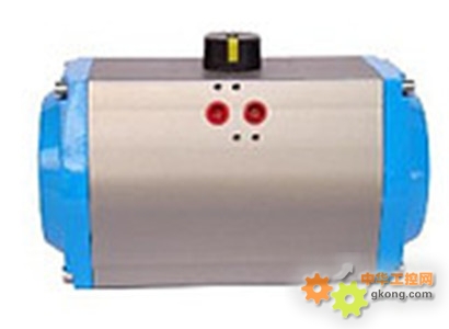

²úÆ·Ãû³Æ£º GT210Æø¸×
ÐÍ ºÅ£º GT210
GT210Æø¸×    Æø¶¯Ö´ÐÐÆ÷   Æø¸×   Æø¶¯Ö´Ðлú¹¹   GTD225Ë«×÷ÓÃÆø¸×   GTE210   µ¥×÷ÓÃÆø¸×
Ïêϸ˵Ã÷
         GTϵÁз§ÃÅÆø¶¯×°ÖÃÊÇÐÂÑÐÖÆµÄÊä³öÖá»Ø×ª½ÇΪ90°µÄ²¿·Ö»Ø×ªÐÍÆø¶¯Ö´ÐÐ×°Öá£Ëü¿ÉÒÔÓëÇò·§¡¢µû·§µÈ·§ÃÅ×éºÏ³ÉÆø¶¯·§ÃÅ£¬Ò²ÊÊÓÃÓÚÐè90°»Ø×ªÔ˶¯µÄÆäËü»úеװÖ᣸òúƷͨ¹ýÅäÓõç´Å·§µÈ¸½¼þ¿ÉÒÔÍê³É¿ª¡¢¹ØÁ½Î»Öõ͝×÷¿ØÖÆ£¬ÒÔ¼°Á¬Ðø¶¯×÷¿ØÖÆ£¨×Ô¶¯µ÷½Ú¿ØÖÆ£©µÄ²»Í¬ÒªÇó.Óû§¿É¸ù¾Ýʵ¼ÊÐèÒª½øÐÐÑ¡Ôñ¡£
          GTϵÁз§ÃÅÆø¶¯×°ÖÃÓɽô´ÕµÄË«£¨µ¥£©»îÈû³ÝÂÖ¡¢³ÝÌõʽ½á¹¹£¬ÄöºÏ¾«È·£¬´«¶¯Æ½ÎÈ£¬Êä³öŤ¾ØÎȶ¨£¬¸×ÌåΪ¼·Ñ¹ÂÁºÏ½ð£¬²¢¾­Ó²ÖÊÑô¼«Ñõ»¯´¦Àí£¬±íÃæÖʵؼáÓ²£¬ÄÍÄ¥ÐÔÇ¿.»îÈûºÍÊä³öÖáµÄ»î¶¯²¿Î»¾ù°²×°ÄÍÄ¥ÐÔ²ÄÁÏÖ§³Ð£¬±ÜÃâ½ðÊô¼þ¼äµÄÖ±½Ó½Ó´¥£¬¼õСĥËðºÍĦ²Á.¸×Ìå¡¢¶Ë¸Ç¡¢Êä³öÖá¡¢µ¯»É¡¢½ô¹Ì¼þ¾ù¾­·À¸¯´¦Àí¡£Á½¶ËµÄµ÷½ÚÂݶ¤¿Éµ÷Õû·§ÃŵĿª¶È.ÖØÁ¿Çá¡¢´«¶¯Áé»î,ʹÓÃÊÙÃü³¤.£¨µ¥×÷ÓÃʽµÄµ¯»É¾­Ô¤Ñ¹Ëõºó°²×°¡¢Ò×°²×°¡¢²ðж¡¢ÇÒ°²È«ÐԺã©.
Ö÷ÒªÌØµã£º
1¡¢  Ïàͬ¹æ¸ñÓÐË«×÷ÓÃʽ¡¢µ¥×÷ÓÃʽ£¨µ¯»É¸´Î»£©¡£
2¡¢  ±ê×¼ÐýתÖá½Ç¶È¿Éµ÷½Ú-5~+5¡æ·¶Î§¡£
3¡¢  ËùÓ묶¯²¿¼þ²ÉÓÃËÜÁÏÖá³Ð³ÄÌס¢µ¼Ïò£¬±£³Ö×îСĦ²ÁÁ¦£¬²¢ÓÐЧµØµÖ¿¹Ä¥Ëð¡£
4¡¢  Íâ¿Ç±íÃæÑô¼«»¯µç¶Æ£¬·À¸¯Ê´±£»¤£»ÐýתÖá¶ÆÓ²ÖÊÄøÁ׺Ͻð£»ÂÝË¿¡¢ÂÝĸΪ²»Ðâ¸Ö¡£
5¡¢  µ¥×÷ÓÃʽµ¯»ÉԤװÔÚµ¯»É×ùÄÚ£¬ºÜÈÝÒ××°Åä»òÔö²¹µ¯»ÉÊýÁ¿¡£
6¡¢  Á¬½Ó¡¢°²×°½Ó¿Ú±ê×¼»¯Ä£¿éÉè¼Æ£¬·½±ãÅä×°Çò·§¡¢µû·§¡¢Ðźźм°¿ØÖƸ½¼þ¡£
7¡¢  ¿ÉÑ¡ÔñÐýת·½Ïò˳ʱÕëÐýת»òÄæÊ±ÕëÐýת£»Á½¶Ëµ÷½ÚÂÝË¿¿Éµ÷½ÚСÓڱ궨½Ç¶Èµ÷Õû¡£
8¡¢  ÌØÊâµÄ¸¯Ê´»·¾³¿É²ÉÓò»Ðâ¸ÖÍâ¿Ç¡£
