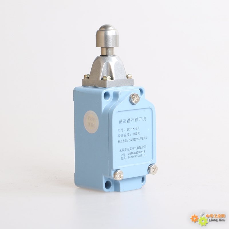

²úÆ·Ãû³Æ£º Íò¿ËÄ͸ßÎÂÐг̿ª¹ØJDHK-2Z×Óµ¯Í·ÖùÈûÐÍ
ÐÍ ºÅ£º JDHK-2Z
Æ· ÅÆ£º 6141
Íò¿Ë×Óµ¯Í·ÖùÈûÐÍÄ͸ßÎÂÐг̿ª¹ØJDHK-2Z
      ÎÞÎýÍò¿ËµçÆøÓÐÏÞ¹«Ë¾ÊÇÒ»¼ÒרҵÉú²úÏúÊÛÄ͸ßÎÂJDHKϵÁÐÐг̿ª¹Ø£¨ÒÔϼò³Æ¿ª¹Ø£©µÄ¹«Ë¾£¬¹«Ë¾ÔÚÉϺ£±±¾©Â·ÉèÓÐÏúÊÛר¹ñ£¬±¾¹«Ë¾ÓÐ×ÅÊ®¶àÄêµÄÉú²ú¾­Ñ飬ÔÚͬÐÐÒµÖÐÓÐןܺõĿڱ®£¬¸Ã²úÆ·Ö÷ÒªÓÃÓÚ½»Á÷50HZ/60HZ,380V,Ö±Á÷220V¼°ÒÔϸßλ·¾³µÄµçÆøÏß·ÖУ¬×÷Ô˶¯»ú¹¹µÄÐг̿ØÖÆ¡¢Ô˶¯·½Ïò»òËٶȵı任¡¢»ú´²µÄ×Ô¶¯¿ØÖÆ¡¢Ô˶¯»ú¹¹µÄÏÞλ¶¯×÷¼°¿ØÖÆ»ò³ÌÐòÖ®Óᣠ    Ä͸ßÎÂÐг̿ª¹ØÄÚ²¿²ÉÓÃÄ͸ßβÄÁϽ½Öý³ÉµÄÈ«·â±Õ´¥µã¿ª¹Ø£¬Ò»×é³£¿ªÒ»×é³£±Õ×î´óÔÊÐíµçÁ÷5A/AC 220V£¬´¥µã¾­¹ýÌØÊâ´¦Àíºó¿ÉÔÚ¸ßλ·¾³Ï³¤Ê±¼äʹÓöø²»±»Ñõ»¯»òÎÛȾ¶øµ¼ÖÂË𻵡£JDHK-2ϵÁÐÄ͸ßÎÂÐг̿ª¹Ø×î¸ßζÈΪ350¡æ£¬JDHK-3ϵÁÐÄ͸ßÎÂÐг̿ª¹Ø×î¸ßζÈΪ550¡æ£¬Ã¿¸öϵÁеÄÄ͸ßÎÂÐг̿ª¹Ø¶¼Óйö×Ó±ÛÐÍ¡¢¿Éµ÷¸ËÐÍ¡¢Ñ¹ÖùÈû¼°¹öÂÖѹÖùÐÍ£¬¿ÉÂú×㲻ͬ³¡ºÏʹÓÃÒªÇ󡣹㷺ʹÓÃÓÚµçÁ¦¡¢»¯¹¤¡¢Ê¯ÓÍ¡¢·ÄÖ¯¡¢¸ÖÌúµÈÐÐÒµ¡£
Æ·ÅÆ
wk
ÐͺÅ
JDHK-2Z
¶î¶¨µçѹ
380£¨V£©
¶î¶¨µçÁ÷
5£¨A£©
Ó¦Ó÷¶Î§
¸ßγ¡Ëù
²úÆ·ÈÏÖ¤
ISO9002
 ²úÆ··ûºÏ±ê×¼£ºGB 14048.5  IEC  60947-5-1.
¶þ¡¢¹¦ÄÜ˵Ã÷
     Ä͸ßÎÂÐг̿ª¹ØÓÖ³ÆÄ͸ßÎÂÏÞλ¿ª¹Ø,ÓÃÓÚÔÚ¸ßλ·¾³ÖпØÖÆ»úеÉ豸µÄÐг̼°ÏÞλ±£»¤¡£ÔÚʵ¼ÊÉú²úÖÐ,½«Ðг̿ª¹Ø°²×°ÔÚÔ¤ÏȰ²ÅŵÄλÖÃ,µ±×°ÓÚÉú²ú»úеÔ˶¯²¿¼þÉϵÄÄ£¿éײ»÷Ðг̿ª¹ØÊ±,Ðг̿ª¹ØµÄ´¥µã¶¯×÷,ʵÏֵ緵ÄÇл»¡£Òò´Ë,Ðг̿ª¹ØÊÇÒ»ÖÖ¸ù¾ÝÔ˶¯²¿¼þµÄÐгÌλÖöøÇл»µç·µÄµçÆ÷,ËüµÄ×÷ÓÃÔ­ÀíÓë°´Å¥ÀàËÆ¡£Ä͸ßÎÂÐг̿ª¹Ø¹ã·ºÓÃÓÚÔÚ¸ßλ·¾³Öй¤×÷µÄ¸÷ÀàÁ¶¸ÖÈÛ¯¡¢µç³§¡¢ºæ¸É»úе¡¢¶¨ÐÍ»ú£¬ºæÏäºæ·¿µÈ£¬ÓÃÒÔ¿ØÖÆÆäÐг̡¢½øÐÐÖÕ¶ËÏÞλ±£»¤¡£
 Èý¡¢²úÆ·ÓÅÊÆËµÃ÷
   Ä͸ßÎÂÐг̿ª¹ØÓÖÃûÄ͸ßÎÂÏÞλ¿ª¹Ø£¬ÊÇÒ»ÖÖרÃÅÓÃÓÚ¸ßγ¡ËùµÄÄÍÈÈ´«¶¯¿ØÖÆ×°Öã¬Íò¿Ë¹«Ë¾ÊÇרҵÑо¿Éú²ú´ËÀà¿ØÖÆ¿ª¹ØµÄÆóÒµ£¬¹«Ë¾µÄËùÑз¢µÄÄ͸ßβúÆ·ÔÚ¹úÄÚÍâ¶¼´¦ÓÚÁìÏÈˮƽ¡£3ϵÁкÍ5ϵÁеĿª¹Ø¸üÊÇÌî²¹Á˹úÄÚÍâµÄ´ËϵÁпª¹ØµÄ¿Õ°×£¡
ËÄ¡¢¿ª¹ØÌØÐÔ
²Ù×÷ËÙ¶È
0.5mm ÖÁ 50cm /sec
¶¯×÷ƵÂÊ
»úе : 120 ´Î / ·Ö , µçÆø : 30 ´Î / ·Ö
½Óµãµç×è
25m Ω ÒÔÏ ( ³õÆÚ )
¾øÔµµç×è
100m Ω ÒÔÉÏ ( ÔÚ 500VDC Ï )
Ä͵çѹ
ͬ¼«¶Ë×Ӽ䣺 1000VAC, 50/60HZ ³ÖÐø 1 ·ÖÖÓ
ÔØµçÁ÷ÓëÎÞÔØµçÁ÷Áã¼þ¼ä£º 1500VAC, 50/60 HZ ³ÖÐø 1 ·ÖÖÓ
¸÷¶Ë×ÓÓëµØÖ®¼ä£º 1500VAC, 50/60 HZ ³ÖÐø 1 ·ÖÖÓ
Õñ¶¯
10-55HZ, 1.5mm Ë«Õñ·ù
³å»÷
»úеÄ;à: 1, 000m /Sec 2 ( Ô¼ 100G 'S ÒÔÉÏ )
Îó¶¯×÷ : 300m /Sec 2 ( Ô¼ 30G 'S ÒÔÉÏ )
ÖÜΧζÈ
-10 ¡æ to + 350 ¡æ
ʪ¶È
<95% RH
ʹÓÃÊÙÃü
»úеÄ;àl: 15,000,000 ´ÎÒÔÉÏ
µçÆø : 500,000 ´ÎÒÔÉÏ
ÖØÁ¿
Ô¼ 275g
·À»¤µÈ¼¶
IP67
×î´ó¶¯×îÁ¦
14N
×îС¸´Î»Á¦
3N
×î´ó¶¯×÷ÐгÌ
15±5°
¼«Ï޽ǶÈ
70°
±Û³¤µ÷½Ú·¶Î§
25-89mm
´¥µãÊýÁ¿
1×é³£¿ª£¬1×é³£±Õ
´¥µãÈÝÁ¿
5A/220V
×î´ó²Ù×÷ƵÂÊ
80´Î/·Ö£¨250¡æ£©
¾øÔµµç×è
100M Ω£¨DC500V£©
Ä͵çѹ
ͬ¼«¶Ë×Ӽ䣨1000V£©
×î¸ßʹÓÃζÈ
350¡æ
