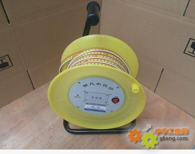

¸Ö³ßˮλ¼ÆÊÇÌṩһÖÖ²âÁ¿Ë®Î»µÄ×ȷµÄ°ì·¨¡£Í¨³£ÓÃÓÚ²âÁ¿¾®¡¢×ê¿×¼°Ë®Î»¹ÜµÄˮ룬ÌرðÊʺÏÓÚË®µç¹¤³ÌÖеØÏÂˮλµÄ¹Û²â»òÉÏʯ°ÓµÄ°ÓÌå½þÈóÏßµÄÈ˹¤Ñ²¼ì¡£±¾ÒÇÆ÷¼È¿ÉÔÚÊ©¹¤ÆÚ¼äʹÓã¬Ò²¿É×÷Ϊ¹¤³ÌµÄ³¤ÆÚ°²È«¼à²âÓá£
½á¹¹Ô­Àí£º
ˮλ±ä»¯Á¿µÄ²â¶ÁÓÉÁ½´ó²¿·Ö×é³É£º
  • µØÏ²ÄÁÏÂñÈ벿·Ö£¬Ë®Î»¹ÜºÍµ×¸Ç×é³É£¨Áí¹º£©£»
  • µØÃæ½ÓÊÕÒÇÆ÷——¸Ö³ßˮλ¼Æ£¬ÓɲâÍ·¡¢¸Ö³ßµçÀ¡¢½ÓÊÕϵͳºÍÈÆÏßÅ̵Ȳ¿·Ö×é³É¡£
    • ²âÍ·²¿·Ö£º²»Ðâ¸ÖÖÆ³É£¬ÄÚ²¿°²×°ÁËË®×è½Ó´¥µã£¬µ±´¥µã½Ó´¥µ½Ë®ÃæÊ±£¬±ã»á½Óͨ½ÓÊÕϵͳ£¬µ±´¥µãÀë¿ªË®ÃæÊ±£¬¾Í»á×Ô¶¯¹Ø±Õ½ÓÊÕϵͳ¡£
    • ¸Ö³ßµçÀ²¿·Ö£ºÓɸֳߺ͵¼Ïß²ÉÓÃËܽº¹¤Òպ϶þΪһ£¬¼È·ÀÖ¹Á˸ֳßÐâÊ´£¬ÓÖ¼ò»¯Á˲Ù×÷¹ý³Ì£¬²â¶Á¸ü¼Ó·½±ã¡¢×¼È·¡£
    • ½ÓÊÕϵͳ²¿·Ö£ºÓÉÒôÏìÆ÷ºÍ·åֵָʾ×é³É£¬ÒôÏìÓÉ·äÃùÆ÷·¢³öÁ¬Ðø²»¶ÏµÄ·äÃùÉùÏ죬·åֵָʾΪµçѹ±íÖ¸Õëָʾ¡£
    • ÈÆÏßÅ̲¿·Ö£ºÓÉÈÆÏßÔ²Å̺ÍÖ§¼Ü×é³É£¬½ÓÊÕϵͳºÍµç³ØÈ«²¿ÖÃÓÚÈÆÏßÅ̵ÄÐÄÇ»ÄÚ£¬Ç»ÍâÈÆ¸Ö³ßµçÀ¡£Õû¸öÈÆÏßÅÌΪABS¹¤³ÌËÜÁÏÒ»Ìå×¢Ëܶø³É£¬½á¹¹Àι̡¢·½±ãÄÍÓ㬸ıäÁËÒÔÍùÌúÖÊÏßÅÌÈÝÒ×±äÐΡ¢Ëɶ¯¡¢É¢¼ÜµÄȱÏÝ¡£
    • ˮλ¹Ü£¨Áí¹º£©£ºÓÉPVC¹¤³ÌËÜÁÏÖÆ³É£¬Ö÷¹ÜÄÚ¾¶Φ45mm£¬Íâ¾¶Φ53£¬Á¬½Ó¹ÜÄÚ¾¶Φ53mm£¬Íâ¾¶Φ63mm£¬Á¬½Ó¹ÜÌ×ÓÚÁ½½ÚÖ÷¹Ü½ÓÍ·´¦£¬Æð×ÅÁ¬½Ó¹Ì¶¨×÷Óá£Ö÷¹ÜÉÏ´òÓÐËÄÅÅΦ7mmµÄ¿×£¬Ê¹Ë®Ë³Àû½øÈë¹ÜÄÚ£¬ÂñÉèʱӦÔÚ¹ÜÍâ°üÉÏÍÁ¹¤²¼£¬²¢¹Ì¶¨ºÃ£¬Æð¹ýÂË×÷Óá£
    • µ×¸Ç£¨Áí¹º£©£ºÓÉ×¢ËÜÖÆ³É£¬°²×°ÔÚˮλ¹ÜµÄµÍ¶ËºÍ¶¥¶Ë£¬ÄÜÓÐЧµÄ·ÀÖ¹Äàɳ½øÈ룬´Ó¶øÓ°Ïì²âÁ¿¡£
²âÁ¿Ê±ÈÃÈÆÏßÅÌ×ÔÓÉת¶¯ºó£¬°´ÏµçÔ´°´Å¥£¬°Ñ²âÍ··ÅÈëË®¹ÜÄÚ£¬ÊÖÄøֳߵçÀ£¬ÈòâÍ·»ºÂýµØÏòÏÂÒÆ¶¯£¬µ±²âÍ·µÄ´¥µã½Ó´¥µ½Ë®ÃæÊ±£¬½ÓÊÕϵͳµÄÒôÏìÆ÷±ã»á·¢³öÁ¬Ðø²»¶ÏµÄ·äÃùÉù£¬´Ëʱ¶Áд³ö¸Ö³ßµçÀÂÔڹܿڴ¦µÄÉî¶È³ß´ç£¬¼´ÎªµØÏÂˮλÀë¹Ü¿ÚµÄ¾àÀë¡£
×¢ÒâÊÂÏ
  • µ±²âÍ·µÄ´¥µã½Ó´¥µ½Ë®ÃæÊ±£¬ÒôÏìÆ÷»á·¢³öÉùÒô£¬»òµçѹ±íÁ¢¼´»áÓÐָʾ£¬´ËʱӦ»ºÂýµØÊշŸֳߵçÀ£¬ÒÔ±ã×ÐϸµØÑ°ÕÒµ½·¢Òô»òָʾ˲¼äµÄÈ·ÇÐλÖúó¶Á³ö¸Ãµã¾à¿×¿ÚµÄÉî¶È³ß´ç¡£
¶ÁÊýµÄ׼ȷÐÔ£¬¾ö¶¨ÓÚ¼°Ê±Åж¨·äÃùÉù»òָʾµÄÆðʼλÖ㬲âÁ¿µÄ¾«¶ÈÓë²Ù×÷ÕßµÄÊìÁ·³Ì¶ÈÓйأ¬¹ÊÓ¦·´¸´Á·Ï°Óë²Ù×÷
