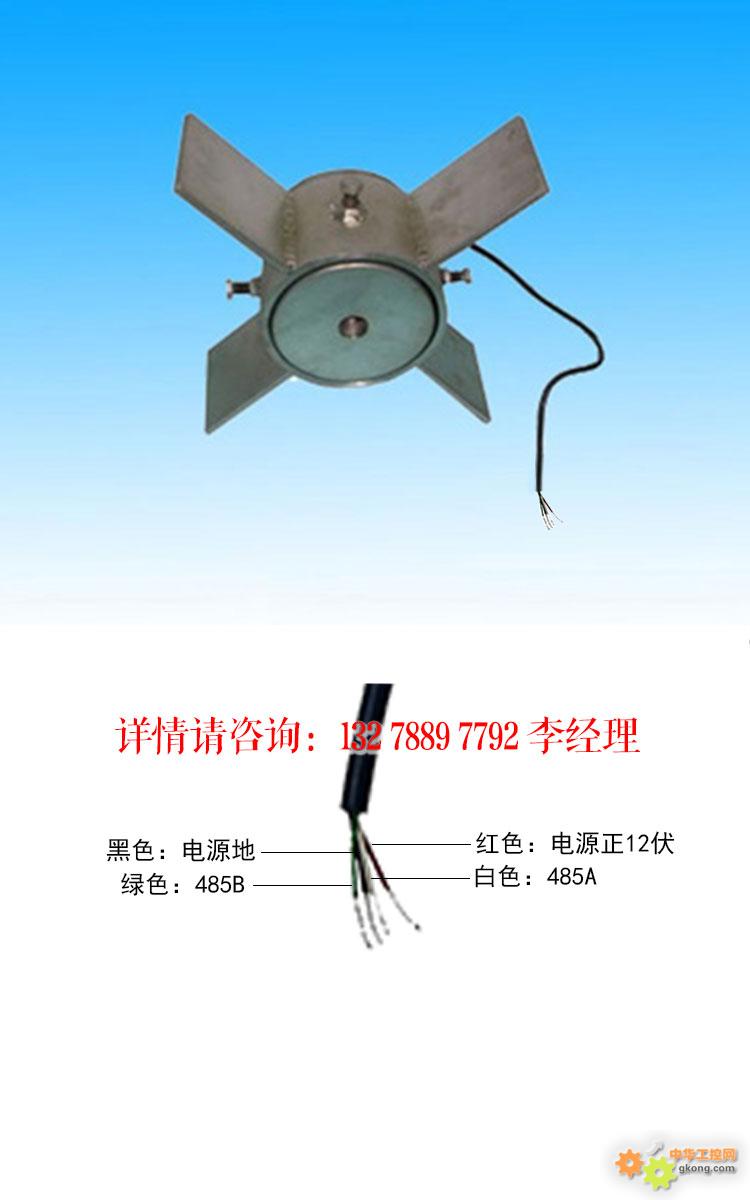

²úÆ·Ãû³Æ£º ¹ú±êmodbus485ͨѶÕñÏÒʽ֧³ÅºÉÔØ¼Æ
ÐÍ ºÅ£º XY-ZLJ
±¾ÖáÁ¦¼ÆÊ¹Óñê×¼485ÐźÅ,Ϊ×Ô¶¯»¯¹«Ë¾¡¢¼¯³É¹«Ë¾µÈÌṩÓÅÖÊÁ®¼Ûǰ¶Ë²úÆ·¡£
ÖáÁ¦¼ÆÓÃ;ºÍÌØµã
ÕñÏÒʽ·´Á¦¼Æ,ÓÖ³ÆÖáÁ¦¼Æ,ÊÇÒ»ÖÖÕñÏÒÊ½ÔØÖØ´«¸ÐÆ÷,¾ßÓзֱæÁ¦¸ß¡¢¿¹¸ÉÈÅÐÔÄÜÇ¿,¶Ô¼¯ÖÐÔØºÉ·´Ó¦ÁéÃô¡¢²âÖµ¿É¿¿ºÍÎȶ¨ÐԺõÈÓŵã,Äܳ¤ÆÚ²âÁ¿»ù´¡¶ÔÉϲ¿½á¹¹µÄ·´Á¦,¶Ô¸ÖÖ§³ÅÖáÁ¦¼°¾²Ñ¹×®ÊÔÑéʱµÄÔØºÉ,²¢¿Éͬ²½²âÁ¿ÂñÉèµãµÄζÈ.
Ò»¡¢Ö÷Òª¼¼ÊõÖ¸±ê
¹æ¸ñ£º50¡¢100¡¢150¡¢200¡¢250¡¢300¡¢400¡¢500¡¢600
²âÁ¿·¶Î§£º 500¡¢1000¡¢1500¡¢2000¡¢2500¡¢3000¡¢4000¡¢5000¡¢6000KN
·Ö±æÁ¦£º ≤0.08%F·S
×ÛºÏÎó²î£º ≤2.0%F·S
¹¤×÷ζȣº-25¡æ¡«+60¡æ
¹¤×÷ζȾ«¶È£º+  0.5¡æ
¶þ¡¢ ÂñÉèÓë°²×°
ÖáÁ¦¼ÆµÄʹÓó¡ºÏ½Ï¶à,ÒÇÆ÷µÄ¹¤×÷¼°Ê©¹¤Ìõ¼þÒ²²»ÍêȫһÑù,ÐèҪʱ¿É¼°Ê±ÓëÎÒ³§ÁªÏµ,,ÏÂÃæÖ÷ÒªÕë¶ÔÖ§³ÅÖáÁ¦²âÁ¿µÄ°²×°Çé¿ö½øÐÐÐðÊö:
2.1 ÓÉÎÒ³§ÅäÌ×ÌṩµÄÖáÁ¦¼Æ°²×°¼Ü(Ë͹º),°²×°¼ÜÔ²ÐθÖͲÉÏûÓпª²ÛµÄÒ»¶ËÃæÓëÖ§³ÅµÄÅ£ÍÈ(»îÂçÍ·)Éϵĸְåµçº¸º¸½ÓÀιÌ,µçº¸Ê±±ØÐëÓë¸ÖÖ§³ÅÖÐÐÄÖáÏßÓë°²×°ÖÐÐĵã¶ÔÆë.
2.2 ´ýÀäÈ´ºó,°ÑÖáÁ¦¼ÆÍÆÈ뺸ºÃµÄ°²×°¼ÜÔ²ÐθÖͲÄÚ²¢ÓÃÔ²ÐÎͲÉϵÄ4¸öM10ÂÝË¿°ÑÖáÁ¦¼ÆÀι̵ع̶¨ÔÚ°²×°¼ÜÄÚ,ʹ֧³Åµõװʱ,²»»á°ÑÖáÁ¦¼Æ»¬ÂäÏÂÀ´¼´¿É.
2.3 ²âÁ¿Ò»ÏÂÖáÁ¦¼ÆµÄ³õƵ,ÊÇ·ñÓë³ö³§Ê±µÄ³õƵÏà·ûºÏ(≤±20HZ),È»ºó°ÑÖáÁ¦¼ÆµÄµçÀÂÍ×ÉÆµØ°óÔÚ°²×°¼ÜµÄÁ½³á°òÄÚ²à,ʹ¸ÖÖ§³ÅÔÚµõ×°¹ý³ÌÖв»»áËðÉ˵çÀÂΪ׼.
2.4 ¸ÖÖ§³Åµõ×°µ½Î»ºó,¼´°²×°¼ÜµÄÁíÒ»¶Ë(¿ÕȱµÄÄÇÒ»¶Ë)ÓëΧ»¤Ç½ÌåÉϵĸְå¶ÔÉÏ,ÖáÁ¦¼ÆÓëǽÌå¸Ö°å¼ä×îºÃÔÙÔö¼ÓÒ»¿é¸Ö°å250©L×250©L×25©L,·ÀÖ¹¸ÖÖ§³ÅÊÜÁ¦ºóÖáÁ¦¼ÆÏÝÈëǽÌåÄÚ,Ôì³É²âÖµ²»×¼µÈÇé¿ö·¢Éú.
2.5 ÔÚÊ©¼Ó¸ÖÖ§³ÅÔ¤Ó¦Á¦Ç°,°ÑÖáÁ¦¼ÆµÄµçÀÂÒýÖÁ·½±ãÕý³£²âÁ¿Ê±ÎªÖ¹,²¢½øÐÐÖáÁ¦¼ÆµÄ³õƵÂʵIJâÁ¿,±ØÐë¼Ç¼ÔÚ°¸.
2.6 Ê©¼Ó¸ÖÖ§³ÅÔ¤Ó¦Á¦´ïÉè¼Æ±ê×¼ºó¼´¿É¿ªÊ¼Õý³£²âÁ¿ÁË.
2.7 ±äÁ¿µÄȷʵ:Ò»°ãÇé¿öÏÂ,±¾´ÎÖ§³ÅÖáÁ¦²âÁ¿ÓëÉÏ´ÎͬµãºÅµÄÖ§³ÅÖáÁ¦µÄ±ä»¯Á¿,ÓëͬµãºÅ³õʼ֧³ÅÖáÁ¦ÖµÖ®²îΪ±¾´Î±ä»¯Á¿.²¢Ìîд³É¹û»ã×Ü±í¼°»æÖÆÖáÁ¦±ä»¯ÇúÏßͼ.
