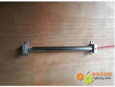

Ò»¡¢¹¤×÷Ô­Àí£º
½á¹¹Îï·¢ÉúµÄ±äÐΣ¬Í¨¹ýǰ¡¢ºó¶Ë×ù´«µÝ¸ø×ª»»»ú¹¹£¬´ø¶¯ÕñÏÒʹÆä²úÉúÓ¦Á¦±ä»¯£¬´Ó¶ø¸Ä±äÕñÏÒµÄÕñ¶¯ÆµÂÊ¡£µç´ÅÏßȦ¼¤ÕñÕñÏÒ²¢²âÁ¿ÆäÕñ¶¯ÆµÂÊ£¬ÆµÂÊÐźž­µçÀ´«ÊäÖÁƵÂʶÁÊýÒÇÉÏ£¬¼´¿É²â³ö±»²â½á¹¹ÎïµÄ±äÐÎÁ¿¡£
¶þ¡¢Ó¦Ó÷¶Î§
   ±íÃæ²â·ì¼Æ¹ã·ºÓ¦ÓÃÓÚ½¨Öþ¡¢µÀ·¡¢Ìú·¡¢ÇÅÁº¡¢´ó°Ó¡¢ËíµÀ¡¢±ßÆÂµÈ¹¤³ÌÁìÓò½á¹¹ÌåµÄÁÑ·ì¡¢½Ó·ì¡¢ÉìËõ·ìµÄÎ»ÒÆ£¨¿í¶È£©±ä»¯¾«ÃܲâÁ¿¡£ÌرðÊÊÓ¦ÓÚ³¤ÆÚ¼à²â¡£
Èý¡¢   Ö÷Òª¼¼ÊõÖ¸±ê£º
Á¿³Ì¹æ¸ñÓУº 20 mm      50 mm     100mm
·Ö±æÂÊ £º   0.1Hz
Ò»°ã¼ÆË㹫ʽ£ºP=k(f02-fi2)
ʽÖУº   P—·ìµÄ¿ªºÏ¶È£¨mm£©£»
         K—²â·ì¼ÆµÄ±ê¶¨ÏµÊý£¨mm/f)£»
          f0—²â·ì¼ÆÊä³öƵÂʳõʼֵ
           f1—²â·ì¼ÆµÄʵʱ²âÁ¿ÆµÂÊÖµ
