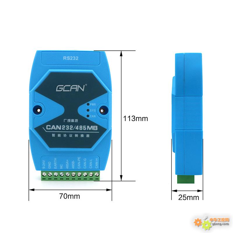

¡¡¡¡¹¦ÄÜÃèÊö
¡¡¡¡GCAN-201Ä£¿é£¨CAN232/485MB£©ÊǼ¯³É1·±ê×¼CAN-bus½Ó¿Ú¡¢1·±ê×¼´®Ðнӿڣ¨RS-232/RS-485£©µÄ¹¤Òµ¼¶CAN-busÓë´®ÐÐ×ÜÏßͨѶÁ¬½ÓÆ÷£¨ÍøÇÅ£©¡£²ÉÓÃGCAN-201Ä£¿é£¬Óû§¿ÉÒÔ½«Ô­±¾Ê¹ÓÃRS-232/RS-485×ÜÏß½øÐÐͨѶµÄÉ豸£¬ÔÚ²»Ðè¸Ä±äÔ­ÓÐÓ²¼þ½á¹¹µÄǰÌáÏÂʹÆä»ñµÃCAN-busͨѶ½Ó¿Ú£¬ÊµÏÖRS-232/RS-485ͨÐÅÉ豸ºÍCAN-busÍøÂçÖ®¼äµÄÁ¬½Ó£¬¹¹³ÉÏÖ³¡×ÜÏßʵÑéÊÒ¡¢¹¤Òµ¿ØÖÆ¡¢ÖÇÄÜÐ¡Çø¡¢Æû³µµç×ÓÍøÂçµÈCAN-busÍøÂçÁìÓòÖÐÊý¾Ý´¦Àí¡¢Êý¾Ý²É¼¯µÄCAN-busÍøÂç¿ØÖÆ½Úµã¡£
¡¡¡¡GCAN-201Ä£¿éÔÚÕý³£¹¤×÷ʱ£¬´¦ÓÚʵʱ¶ÔCAN×ÜÏߺÍRS-232/RS-485×ÜÏß½øÐмàÌýµÄ״̬£¬Ò»µ©¼ì²âµ½Ä³Ò»²à×ÜÏßÉÏÓÐÊý¾Ý½ÓÊÕµ½£¬Á¢¼´¶ÔÆä½øÐнâÎö£¬²¢×°Èë¸÷×ԵĻº³åÇø£¬È»ºó°´É趨µÄ¹¤×÷·½Ê½´¦Àí²¢×ª»»·¢Ë͵½ÁíÒ»²àµÄ×ÜÏߣ¬ÊµÏÖÊý¾Ý¸ñʽµÄת»»¡£
¡¡¡¡GCAN-201Ä£¿éÊǹ¤Òµ×ÜÏ߸ÄÔ죬¶àÖÖ×ÜÏßÉ豸»¥Á¬µÄ¹Ø¼üÐÔ¹¤¾ß£¬Í¬Ê±¸ÃÄ£¿é¾ßÓÐÌå»ýСÇÉ¡¢¼´²å¼´ÓõÈÌØµã£¬Ò²ÊDZãЯʽϵͳÓû§µÄºÃÑ¡Ôñ¡£GCAN-201Ä£¿éµÄ¸÷ÖÖ×ÜÏß½Ó¿Ú¾ù¼¯³É¸ôÀë±£»¤Ä£¿é£¬Ê¹Æä±ÜÃâÓÉÓÚ˲¼äµÄ¹ýѹ¹ýÁ÷¶ø¶ÔÄ£¿éÔì³ÉË𻵡£²ÉÓÃDINµ¼¹ìµÄ¹Ì¶¨·½Ê½£¬¿ÉʹÆä¸üÈÝÒ×¼¯³Éµ½¸÷ÖÖ¿ØÖƹñÖС£
¡¡¡¡Óû§Èç¹ûÔÚPC»úÉÏʹÓÃGCAN-201Ä£¿é£¬¿ÉʹÓô®¿Úµ÷ÊÔÖúÊÖÈí¼þ¶ÔCAN×ÜÏßÉϵÄÊý¾Ý½øÐÐÊÕ·¢¡¢¼à¿Ø¡£Óû§Ò²¿ÉÒÔ¸ù¾Ý±ê×¼´®¿ÚЭÒéÊý¾Ý×ÔÐпª·¢ÉÏλ»úÈí¼þ¡£
¡¡¡¡ÐÔÄÜÌØµã
¡¡¡¡£¨1£©±ê×¼´®¿Úµçƽ£¬¿Éͨ¹ýÅäÖÃÈí¼þÑ¡ÔñRS232»òRS485×ÜÏߣ»
¡¡¡¡£¨2£©RS232½Ó¿Ú²ÉÓñê×¼3ÏßÖÆ£¬RS485½Ó¿Ú²ÉÓñê×¼2ÏßÖÆ£»
¡¡¡¡£¨3£©´®¿Ú²¨ÌØÂÊÖ§³Ö600bps~115200bps£¬¿Éͨ¹ýÈí¼þÅäÖã»
¡¡¡¡£¨4£©ÌṩÁ½ÖÖÊý¾Ýת»»Ä£Ê½£ºÍ¸Ã÷ת»»¡¢Í¸Ã÷´ø±êʶת»»£»
¡¡¡¡£¨5£©¿ÉÅäÖÃÈýÖÖת»»·½Ïò£ºË«Ïòת»»¡¢½öCAN→´®¿Ú¡¢½ö´®¿Ú→CAN£»
¡¡¡¡£¨6£©CAN-busÖ§³ÖCAN2.0AºÍCAN2.0BÖ¡¸ñʽ£¬·ûºÏISO/DIS11898¹æ·¶£»
¡¡¡¡£¨7£©CAN-busͨѶ²¨ÌØÂÊÔÚ5Kbps~1MbpsÖ®¼äÈÎÒâ¿É±à³Ì£»
¡¡¡¡£¨8£©CAN-bus½Ó¿Ú²ÉÓÃµçÆø¸ôÀ룬¸ôÀëÄ£¿é¾øÔµµçѹ£ºDC1500V£»
¡¡¡¡£¨9£©Ê¹ÓÃ9~30VDC¹©µç£¨20mA£¬24VDC£©£»
¡¡¡¡£¨10£©RS485¡¢CAN½Ó¿ÚʹÓöË×Ó½Ó¿Ú£¬RS232ʹÓñê×¼DB9½Ó¿Ú£»
¡¡¡¡£¨11£©Ê¹ÓÃRS232½Ó¿Ú½øÈëRS232CAN-ConfigÈí¼þÅäÖù¤×÷ģʽ¼°ËùÓвÎÊý£»
¡¡¡¡£¨12£©·ÇÒ×ʧÐд洢Æ÷±£´æÅäÖòÎÊý£¬Ã¿´ÎÉϵçºó×Ô¶¯µ÷ÓÃÉÏÒ»´ÎµÄ²ÎÊý£»
¡¡¡¡£¨13£©¿ÉÓÃÅäÌ׿¨¹ìÁ¬½Ó¼þ£¬°²×°µ½DIN¿¨¹ìÉÏ£»
¡¡¡¡£¨14£©¹¤×÷ζȷ¶Î§£º-40¡æ~+85¡æ£»
¡¡¡¡µäÐÍÓ¦ÓÃ
¡¡¡¡1¡¢ÏÖÓÐRS-232É豸Á¬½ÓCAN-busÍøÂ磻
¡¡¡¡2¡¢À©Õ¹±ê×¼RS-232ÍøÂçͨѶ³¤¶È£»
¡¡¡¡3¡¢PLCÉ豸Á¬½ÓCAN-busÍøÂçͨѶ£»
¡¡¡¡4¡¢CAN-busÓë´®ÐÐ×ÜÏßÖ®¼äµÄÍø¹ØÍøÇÅ£»
¡¡¡¡5¡¢¹¤ÒµÏÖ³¡ÍøÂçÊý¾Ý¼à¿Ø£»
¡¡¡¡6¡¢Ãº¿ó¡¢Ó;®Ô¶³ÌͨѶ£»
¡¡¡¡7¡¢CAN½ÌѧӦÓÃÔ¶³ÌͨѶ£»
¡¡¡¡8¡¢CAN¹¤Òµ×Ô¶¯»¯¿ØÖÆÏµÍ³£»
¡¡¡¡9¡¢ÖÇÄÜÂ¥Óî¿ØÖÆÊý¾Ý¹ã²¥ÏµÍ³µÈCAN-busÓ¦ÓÃϵͳ¡£
¡¡¡¡³£¼ûÎÊÌâ
¡¡¡¡1.CAN×ÜÏßÊÇ·ñÒ»¶¨ÐèҪʹÓÃ120ΩÖÕ¶ËÆ¥Åäµç×裿
¡¡¡¡120ΩÖÕ¶ËÆ¥Åäµç×èÓÃÓÚÎüÊն˵㷴É䣬ÌṩÎȶ¨µÄÎïÀíÁ´Â·¡£Ò»ÌõÍêÕûµÄCAN×ÜÏßÉÏÐèÒªÓÐÇÒÖ»ÓÐ2¸ö120ΩÖն˵ç×裬·Ö±ð½ÓÔÚ×ÜÏßµÄÁ½¸ö½Úµã´¦¡£Òò´Ë£¬Ö»ÓÐGCAN-201ÓÃ×÷ÖÕ¶ËÉ豸ʱ£¬²ÅÐèҪʹÓÃ120ΩÖÕ¶ËÆ¥Åäµç×è¡£
¡¡¡¡2.һ̨¼ÆËã»úÄÜ·ñ°²×°¶à¿éGCAN-201Ä£¿é£¿
¡¡¡¡Ä¿Ç°µÄGCAN-201£¬Ö§³Ö¶à´ï8¸öͬһÐͺŵÄÄ£¿éͬʱ²Ù×÷¡£
¡¡¡¡3.CANCOMConfigÅäÖÃÈí¼þÖÐûÓÐÎÒµÄÉ豸´®¿ÚºÅ£¬ÈçºÎÉèÖã¿
¡¡¡¡ÈôGCAN-201É豸´®¿Ú³¬¹ýCANCOMConfigÅäÖÃÈí¼þ´®¿ÚÉÏÏÞÖµ£¬ÇëÔÚÉ豸¹ÜÀíÆ÷ÖÐÐ޸Ĵ®¿ÚºÅ¡£
¡¡¡¡4.GCAN-201µÄͨѶ²¨ÌØÂÊÈçºÎÉèÖã¿
¡¡¡¡ÅäÖÃÈí¼þÖÐÒÑÌṩһ×é³£ÓõIJ¨ÌØÂÊÉèÖÃÖµ£¬ÈôҪʹÓÃÆäËûµÄ²¨ÌØÂÊ£¬ÇëÓëÉòÑô¹ã³É¿Æ¼¼ÓÐÏÞ¹«Ë¾ÁªÏµ¡£
¡¡¡¡5.ϵͳ½øÈë´ý»ú»ò˯Ãß״̬ÊÇ·ñÓ°Ïì½ÓÊÕ£¿
¡¡¡¡»áÓÐÓ°Ïì¡£ÕâʱËùÓд¦Àí½«Í£Ö¹£¬¿ÉÄܵ¼ÖÂÓ²¼þ½ÓÊÕ»º³åÒç³ö´íÎó¡£ÈôÓгÌÐò´ò¿ªÉ豸½«³¢ÊÔ×èֹϵͳ½øÈë´ý»ú»ò˯Ãß״̬£¬´Ó¶ø±£Ö¤ÏµÍ³Õý³£¹¤×÷¡£Ê¹ÓÃGCAN-201Ä£¿éʱ£¬Çë½ûֹϵͳµÄ´ý»úºÍ˯Ãß¹¦ÄÜ¡£
