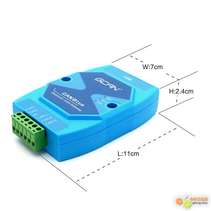

  GCAN-203(CANBlue)是集成1路标准CAN-Bus接口,使用蓝牙将CAN总线数据发送给终端的工业级CAN-Bus通讯转换器。采用GCAN-203模块,用户可以使用手持移动终端(手机/PAD)访问CAN节点,读取CAN总线数据。这对于一些不易物理连接的CAN网络,使用GCAN-203模块通过无线终端与CAN网络连接进行数据交换将变得极为方便。该模块已被广泛应用于构建现场总线实验室、工业控制、智能小区、汽车电子网络等CAN-Bus网络领域中数据处理、数据采集的CAN-Bus网络控制节点。
  GCAN-203智能协议转换器是工业总线改造、无线采集CAN数据的关键性工具,同时该模块具有体积小巧、即插即用等特点,且用户可以使用标准DIN导轨将模块固定安装,使其极易集成到现有的系统中。
  GCAN-203智能协议转换器适合CAN-Bus低速数据传输应用,传输速率为300帧/秒。同样GCAN-203智能协议转换器不仅适应基本CAN总线产品,也满足基于高层协议如DeviceNet、CANopen等CAN-Bus总线产品的开发。
  性能特点
  CAN-Bus支持CAN2.0A和CAN2.0B帧格式,符合ISO/DIS11898规范;
  CAN-Bus通讯波特率在5Kbps~1Mbps之间任意可编程;
  CAN-Bus接口采用电气隔离,隔离模块绝缘电压:DC1500V;
  数据流量:300帧/秒;
  蓝牙使用2.0;
  使用9~24VDC供电;
  供电电流:30mA24VDC;
  使用CANBlueConfig配置工作模式及参数;
  可用配套卡轨连接件,安装到DIN卡轨上;
  工作温度范围:-40℃~+85℃;
  典型应用
  不易物理连接的CAN系统访问;
  工业现场网络数据监控;
  CAN教学应用远程通讯;
  CAN工业自动化控制系统;
  低速CAN网络数据采集数据分析;
  智能楼宇控制数据广播系统等CAN-Bus应用系统。
  使用注意
  建议在低速系统中使用,转换器不适用于高速数据传输。
  设置完参数后,必须重新上电一次,否则仍然执行的是原来的工作模式,而不能成功的实现切换。
  由于CAN总线是半双工的,所以在数据转换过程中,应尽量保证两侧总线数据的有序性。如果两侧总线同时向转换器发送大量数据,将可能导致数据的转换不完全。
  蓝牙通信距离应考虑实际工作环境,如终端与GCAN-203模块间有大体积物体遮挡,则通信距离将大大缩减。
  请勿将GCAN-203模块安装至封闭金属机柜中,如必须封闭,请将蓝牙天线引出。
