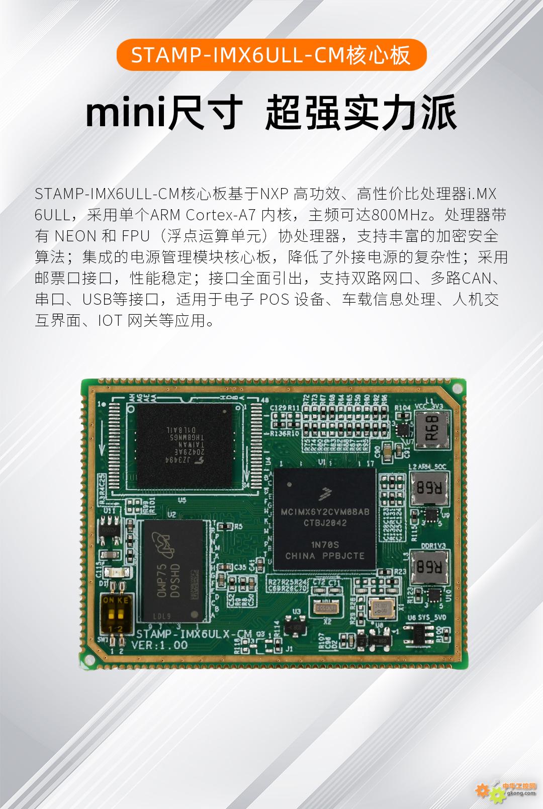

启扬智能 STAMP-IMX6ULL-CM高性价比核心板,高性能低功耗小尺寸
  • Cortex-A7 内核,运行频率 800 MHz,128 KB L2 缓存;
  • 2 个 MMC/SD 3.0/SDIO 端口;
  • 2 个 USB 2.0 OTG,HS/FS,器件或主机,带 PHY 接口;
  • 音频接口包括 3 个 I2S/SAI, S/PDIF Tx/Rx;
  • 2 个 10/100 以太网,支持 IEEE 1588 协议;
  • 2 个 12 位 ADC,高达 10 个输入通道,以及电阻式触摸控制器(4 线/5 线);
  • 先进的电源管理:部分 PMU 集成;
  • 安全模块:TRNG,加密引擎(带 DPA 的 AES,TDES/SHA/RSA),安全引导。
产品参数
  • CPU
    • NXP i.MX6ULL(MCIMX6Y2C),ARM Cortex-A7 内核,主频高达 800MHZ; 可兼容 i.MX6UL(MCIMX6YGC)
  • RAM
    •512MB DDR3;可配置 256MB DDR3
  • FLASH
    •4GB eMMC;可扩展 8GB eMMC;可配置 256MB NandFlash
  • 显示接口
    •并行 LCD 显示(24Bit),分辨率高达 WXGA(1366*768)
  • UART接口
    •支持高达 6 路 UART 信号
  • USB接口
    •2 路 USB2.0 Host 接口
    •1 路 USB-OTG 接口
  • 以太网接口
    •支持 2 路百兆以太网
  • CAN接口
    •支持 2 路 CAN 信号(可配置复用)
  • SDIO接口
    •1 路 SDIO 信号
  • SPI接口
    •3 路 SPI 信号
  • I2C接口
    • 2 路 I2C 总线信号
  • SAI接口
    • SAI/I2S 信号
  • CSI接口
    • CSI 信号(可配置复用)
  • GPIO接口
    • 若干 GPIO 信号(可配置复用)
  • 尺寸
    • 53.34mm*40.13mm
  • 接插件
    • 邮票口连接方式
  • 引脚间距
    • 1.016mm
  • 焊盘尺寸
    • 1.524mm*0.762mm
  • 引脚数量
    • 引出 166Pin 脚,满足各类扩展需求
  • 工艺
    • 采用 6 层沉金 PCB 工艺
  • 板材
    • 高 TG PCB 板材
  • 输入电压
    • DC5V 电压输入
  • 工作温度
    • -20℃ ~ +70℃(可根据用户需求定制工业级温宽)
  • 工作湿度
    • 5%到 95%,非凝结
  • 系统支持
    •支持 Linux4.1.15,Ubuntu18.04
