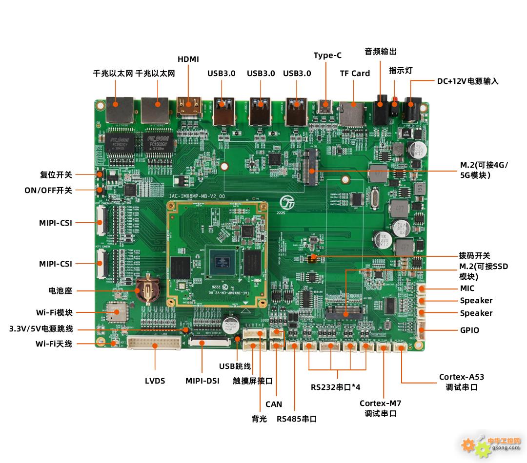

启扬智能IAC-IMX8MP-Kit开发板基于NXP首款集成NPU的i.MX8MPLus处理器设计开发,处理器集成四个主频为1.6GHz cortex-A53内核以及一个主频为800MHZ Cortex-M7实时控制内核,NPU算力高达2.3TopS,内置图像信号处理器(ISP),在边缘计算、人工智能和机器学习等方面彰显优势:内置高精度图形处理单元,拥有先进的多媒体音视频功能;开发板引出2路千兆网口、USB3.0、Type-c、M.2、CAN-FD等高速接口,板载Wi-Fi/监牙模块、RS232、RS485、12C、GPIO等丰富接口;ECC保护机制和工业级温宽,满足工业应用高质量和可靠性要求,快速实现在工业互联、机器视觉、智慧城市、智慧家居、智慧医疗等方面的AI应用开发。

3路USB3.0 HOST接口
1路USB Type-c接口
摄像头接口
2路MIPI-CSI(4通道),支持两路摄像头同时输入
输入接口
标准I2C电容屏接口
扩展接口
M.2 M-KEY接口,外接SSD模块
M.2 B-KEY接口,外接5G模块,SIM卡接口
存储接口
1路TF卡接口
扩展接口
3路GPIO接口(1.8V)
其他设备
复位电路、看门狗电路、实时时钟
电源输入
+12V供电
