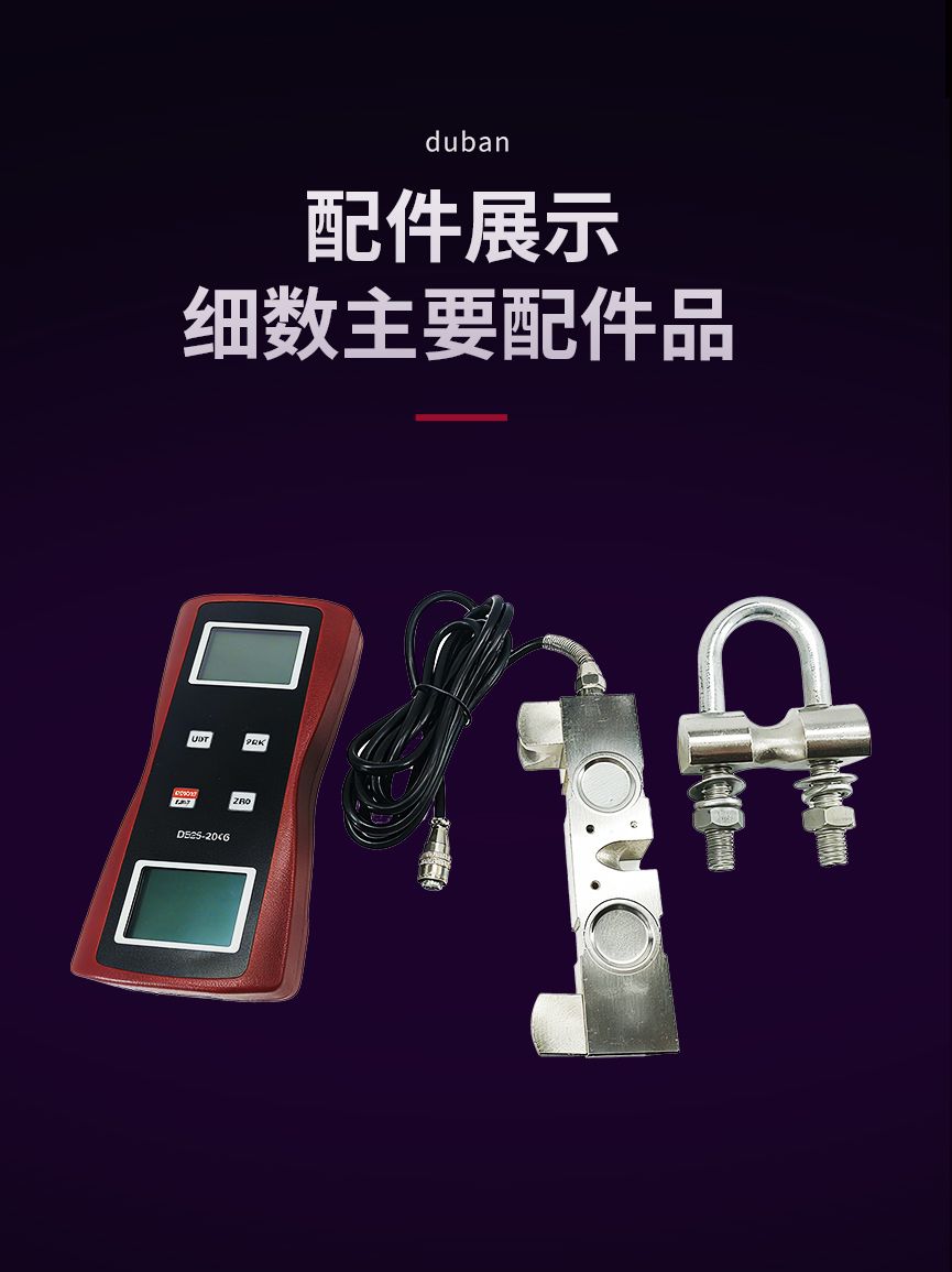

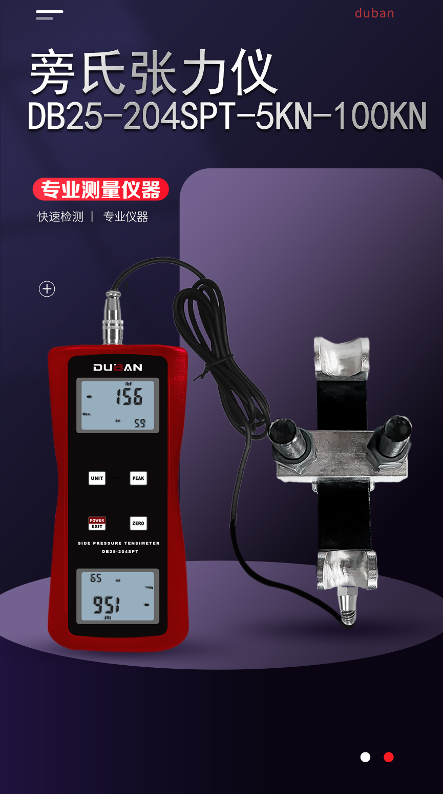

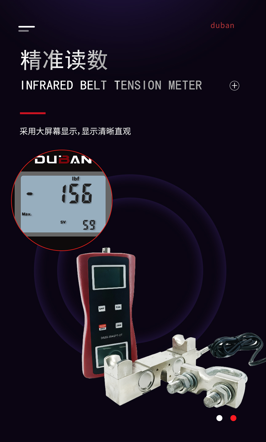

  • ¡¾²úÆ·Ó¦Óá¿
    ÅÔѹÕÅÁ¦²âÊÔÒÇÊDzâÁ¿·çËþ¡¢Ðźŷ¢ÉäËþ\µçÁ¦´«ÊäϵͳµÈÉþË÷À­Á¦µÄÒ»ÖÖרÓÃÒÇÆ÷¡£¾ßÓÐÒײÙ×÷¡¢Ð¯´ø·½±ãµÈÓŵ㡣¸ü¾ßÓи÷ÖÖ²âÊÔģʽ£¬
    ·½±ã²âÊÔÕßʹÓá£
    ¡¾²úÆ·ÌØµã¡¿
    * ¸ß¾«¶È¸ß·Ö±æÂÊ¡£Êý×ÖÏÔʾ£¬ÎÞÊӲ
    * N(Å£¶Ù)¡¢kg(¹«½ï)¡¢lb(°õ)ÈýÖּƲⵥλ¿É¹©Ñ¡Ôñ¡¢Ï໥»»Ëã¡£
    * ·åÖµ±£³Ö¹¦ÄÜ¡£±£³Ö·åÖµÏÔʾֱÖÁÊÖ¶¯ÇåÁã¡£
    * ¿ÉÒÔʹÓüîÐÔµç³Ø¹©µç£»Ò²¿ÉÒÔ½Ó5VÖ±Á÷µçÔ´¹©µç¡£

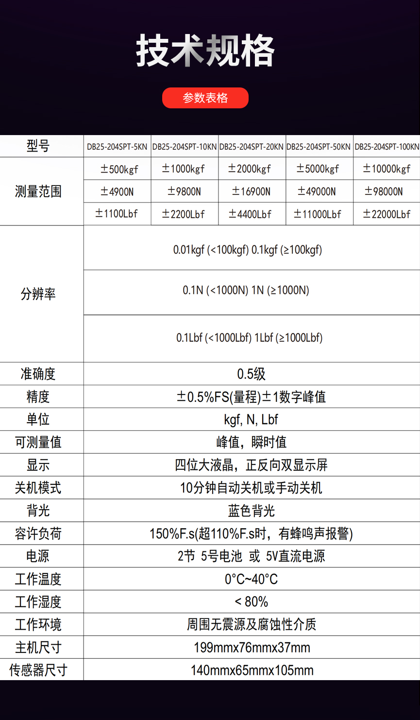

    ¡¾¼¼Êõ¹æ¸ñ¡¿
    ÐͺŠDB25-204SPT-5KN DB25-204SPT-10KN DB25-204SPT-20KN DB25-204SPT-50KN DB25-204SPT-100KN
    ²âÁ¿·¶Î§ ±500kgf ±1000kgf ±2000kgf ±5000kgf ±10000kgf
    ±4900N ±9800N ±19600N ±49000N ±98000N
    ±1100Lbf ±2200Lbf ±4400Lbf ±11000Lbf ±22000Lbf
    ·Ö±æÂÊ 0.01kgf(<100kgf)0.1kgf (≥100kgf
    0.1N (<1000N)1N (≥1000N)
    0.1Lbf
    ׼ȷ¶È 0.5¼¶ ²úÆ·Åä¼þ
    ¾«¶È ±0.5%FS(Á¿³Ì)±1Êý×Ö·åÖµ
    µ¥Î» kgf,N,Lbf
    ¿É²âÁ¿Öµ ·åÖµ£¬Ë²Ê±Öµ
    ÏÔʾ ËÄλ´óÒº¾§£¬Õý·´ÏòË«ÏÔʾÆÁ
    ¹Ø»úģʽ 10·ÖÖÓ×Ô¶¯¹Ø»ú»òÊÖ¶¯¹Ø»ú ±ê×¼Åä¼þ µç×ÓÀ­Á¦¼Æ
    ±³¹â À¶É«±³¹â ´«¸ÐÆ÷(M12ÂÝË¿¿×)
    µçÔ´ 2½Ú5ºÅµç³Ø»ò5VÖ±Á÷µçÔ´ ʹÓÃ˵Ã÷Êé
    ¹¤×÷ÎÂ¶È 0~40¡æ ÊÖÌá±ãЯÏä
    ¹¤×÷ʪ¶È <80% ¿ÉÑ¡¸½¼þ µçÔ´ÊÊÅäÆ÷
    ¹¤×÷»·¾³ ÖÜΧÎÞÕðÔ´¼°¸¯Ê´ÐÔ½éÖÊ
    Ö÷»ú³ß´ç 199x76x37mm
    ´«¸ÐÆ÷³ß´ç 140x65x105mm
