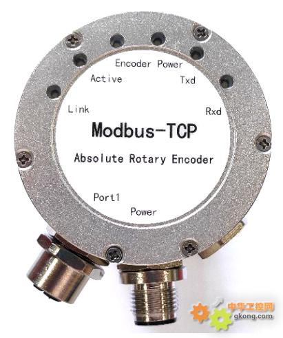

²úÆ·Ãû³Æ£º GME-58L-MTϵÁÐModbus-TCP±àÂëÆ÷
ÐÍ ºÅ£º GME-58L-MT
Æ· ÅÆ£º other/ÆäËû
GME-58L-MTϵÁÐModbus-TCPÒÔÌ«Íø×ÜÏßͨѶ»úе¶àȦ¾ø¶ÔÖµ±àÂëÆ÷µ±Ç°ÊÛ¼Û780ÔªÆð¡£
²úÆ·ÌØµã£º
¡ñModbus-TCPͨѶ£»
¡ñ×î´ó»úеȦÊýΪ262144Ȧ£¬µ¥È¦£¬16Ȧ£¬256Ȧ£¬4096Ȧ£¬65536Ȧ¿ÉÑ¡£»
¡ñ³¤ÆÚÁ¬Ðø¹¤×÷תËÙ6000rpm;
¡ñ¾ßÓÐתËÙ²âÁ¿¹¦ÄÜ;
¡ñ³ÝÂÖ¶àȦ²âÁ¿»ú¹¹£¬Ö±¶ÁȦÊý£¬²»ÊܸÉÈÅÓ°Ï죬µôµçÆÚ¼äÔÊÐíÈ«ÐгÌת¶¯£¬ÔÊÐí³¤ÆÚµôµç£¬±£³Ö¾«×¼;
¡ñÖØ¸´¾«¶È0.05°£¬×ۺϲâÁ¿¾«¶È´ï0.05°;
ÕûÌå·À´Å£¬²»¾åÇ¿´óµç´Å¸ÉÈÅ;
¡ñԭʼµ¥È¦·Ö±æÂÊΪ16룬³ö³§ÉèÖ÷ֱæÂÊΪ13룬Óû§¿ÉÉèΪ10~16bit(0.0055°);
¡ñÁãλ¡¢µ±Ç°Î»Öá¢Á¿³Ì¡¢·½Ïò¿ÉÉèÖÃ;
¡ñÈáÐÔä¿×Á¬½Ó½á¹¹£¬×¨Àû¼¼Êõ£¬ÊÊÓ¦¸ßתËÙ£¬ÊÙÃü¸ü³¤£¬Õ¼ÓÿռäС£¬ËͱàÂëÆ÷Ö§¼Ü;
¡ñ¹¤×÷ζÈ-40~+85¡æ£¬·À»¤µÈ¼¶IP65/IP67;
¡ñÊý¿Ø¼Ó¹¤ºÏ½ðÍâ¿Ç£¬Óë¶Ë¸ÇÎÞÂݶ¤Á¬½Ó£¬¼á¹Ì¡¢¿¹Õð¡¢·ÀË®¡¢Ä͸¯Ê´¡£
¡ñÖØÔØ±àÂëÆ÷Ç¿¶È¸ü¸ß£¬³öÖá¿ÉÖ±½Ó°²×°Í¬²½ÂÖ¡¢³ÝÂÖ¡¢Ã×¼ÆÂֵȡ£

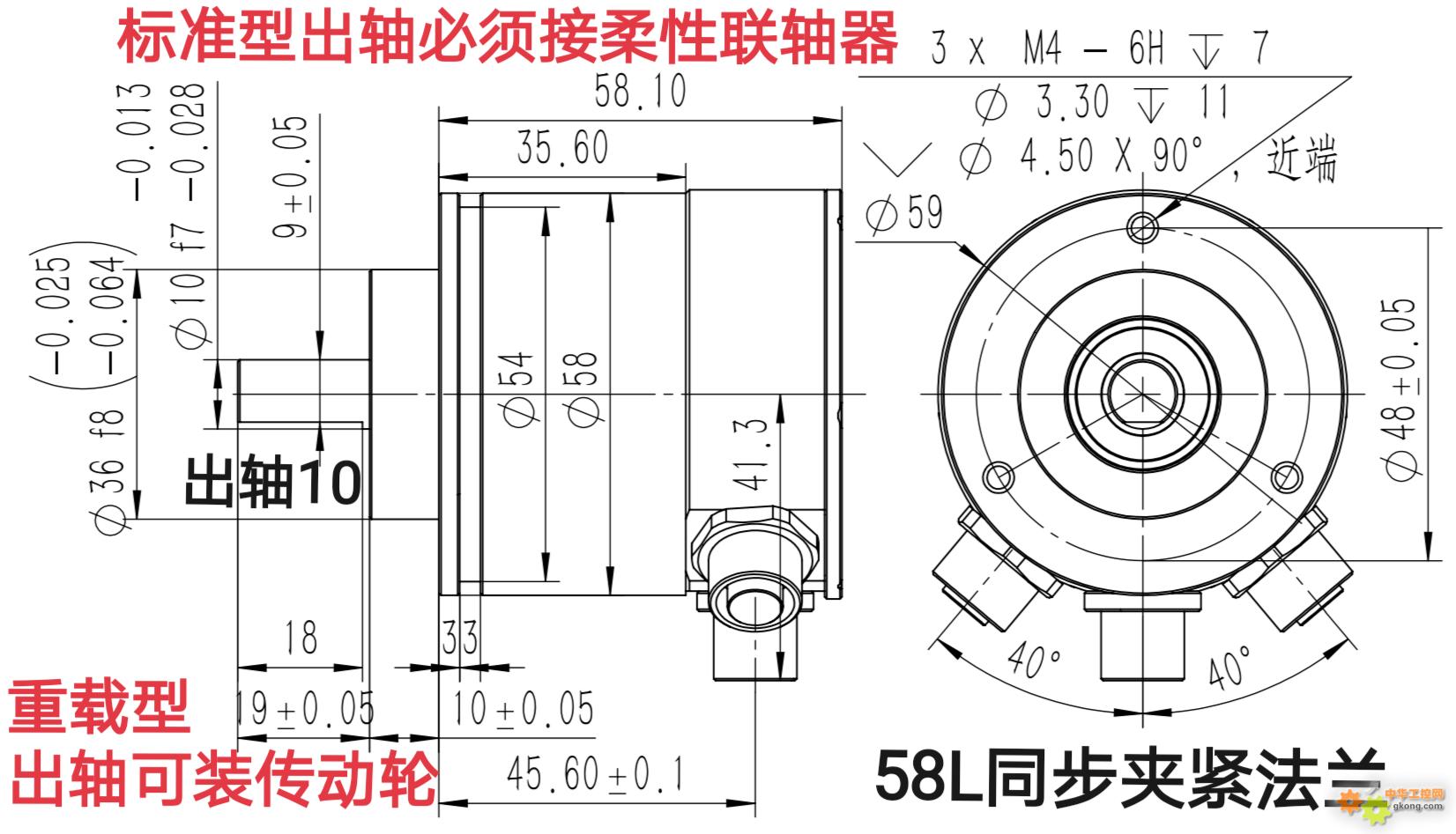

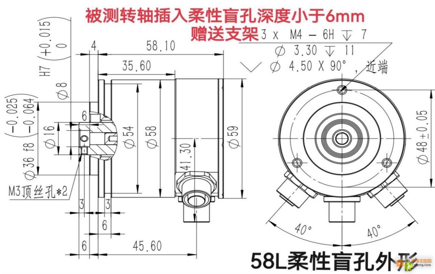

»úе¹æ¸ñ
¼Ð½ô·¨À¼Φ10mmx20mm/ÈáÐÔä¿×Φ8mmx6mm
Íâ¾¶
Φ58mm
Öá²ÄÁÏ
²»Ðâ¸Ö
¿ÇÌå²ÄÁÏ
ÂÁºÏ½ð
ÖØÁ¿
0.3kg
ÖáÏò¸ºÔØ
80N£¨±ê×¼ÐÍ£©/250N£¨ÖØÔØÐÍ£©
¾¶Ïò¸ºÔØ
150N£¨±ê×¼ÐÍ£©/350N£¨ÖØÔØÐÍ£©
Öá³ÐÊÙÃü
3x109ת
Á¬Ðø¹¤×÷תËÙ
6000RPM
×î´ó¹¤×÷תËÙ
9000RPM
¿¹³å»÷ÐÔ
100g£¬6ms
¿¹Õñ¶¯ÐÔ
30g£¬10Hz ... 2000Hz
·À»¤µÈ¼¶
IP65/IP67¿ÉÑ¡
¹¤×÷ζÈ
-40¡æ ... +85¡æ
´æ´¢Î¶È
-55¡æ ... +100¡æ
³öÏß·½Ê½
µçÔ´£º²åÍ·, 1x M12, 4 Õë, A-coded
ÒÔÌ«Íø£º²å×ù, 2x M12, 4 Õë, D-coded

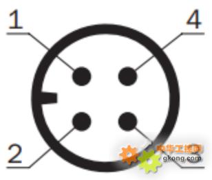

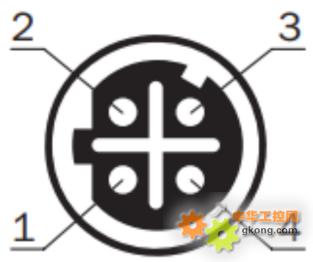

½ÓÏß¶Ë×Ó£º
Òý½Å¶¨Òå
PowerµçÔ´½Ó¿Ú
Port1ÍøÂç½Ó¿Ú
1
+Us,10...30 V DC
TxD+
2
485A+(Modbus-TCPÐÍ)
RxD+
3
0V DC
TxD-
4
485B-(Modbus-TCPÐÍ)
RxD-
Õë½Åͼ
Connector plug,
M12 x 1,4-pin,A-coded
Connector socket,
M12 x 1,4-pin,D-coded
