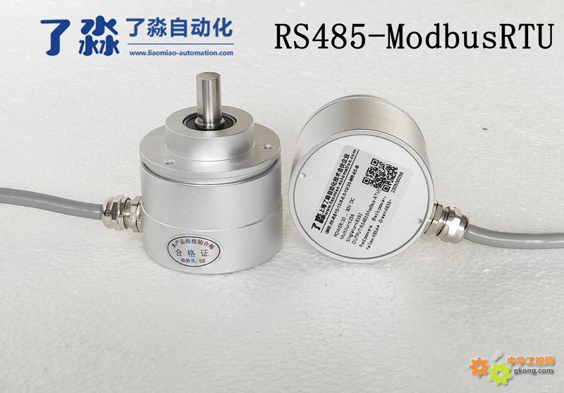

GME-58-MRϵÁÐRS485 Modbus-RTU×ÜÏßͨѶ»úе¶àȦ¾ø¶ÔÖµ±àÂëÆ÷µ±Ç°ÊÛ¼Û580ÔªÆð¡£
²úÆ·ÌØµã£º
¡ñRS485ͨѶ£»
¡ñ×î´ó»úеȦÊýΪ262144Ȧ£¬µ¥È¦£¬16Ȧ£¬256Ȧ£¬4096Ȧ£¬65536Ȧ¿ÉÑ¡£»
¡ñ³¤ÆÚÁ¬Ðø¹¤×÷תËÙ6000rpm£»
¡ñ¾ßÓÐתËÙ²âÁ¿¹¦ÄÜ£»
¡ñ³ÝÂÖ¶àȦ²âÁ¿»ú¹¹£¬Ö±¶ÁȦÊý£¬²»ÊܸÉÈÅÓ°Ï죬µôµçÆÚ¼äÔÊÐíÈ«ÐгÌת¶¯£¬ÔÊÐí³¤ÆÚµôµç£¬±£³Ö¾«×¼£»
¡ñÖØ¸´¾«¶È0.05°£¬×ۺϲâÁ¿¾«¶È´ï0.05°;
¡ñÕûÌå·À´Å£¬²»¾åÇ¿´óµç´Å¸ÉÈÅ£»
¡ñԭʼµ¥È¦·Ö±æÂÊΪ16룬³ö³§ÉèÖ÷ֱæÂÊΪ13룬Óû§¿ÉÉèΪ10~16bit(0.0055°)£»
¡ñÁãλ¡¢µ±Ç°Î»Öá¢Á¿³Ì¡¢·½Ïò¿ÉÉèÖÃ;
¡ñÈáÐÔä¿×Á¬½Ó½á¹¹£¬×¨Àû¼¼Êõ£¬ÊÊÓ¦¸ßתËÙ£¬ÊÙÃü¸ü³¤£¬Õ¼ÓÿռäС£¬ËͱàÂëÆ÷Ö§¼Ü£»
¡ñ¹¤×÷ζÈ-40~+85¡æ£¬·À»¤µÈ¼¶IP65/IP67;
¡ñÊý¿Ø¼Ó¹¤ºÏ½ðÍâ¿Ç£¬Óë¶Ë¸ÇÎÞÂݶ¤Á¬½Ó£¬¼á¹Ì¡¢¿¹Õð¡¢·ÀË®¡¢Ä͸¯Ê´¡£
¡ñÖØÔØ±àÂëÆ÷Ç¿¶È¸ü¸ß£¬³öÖá¿ÉÖ±½Ó°²×°Í¬²½ÂÖ¡¢³ÝÂÖ¡¢Ã×¼ÆÂֵȡ£
