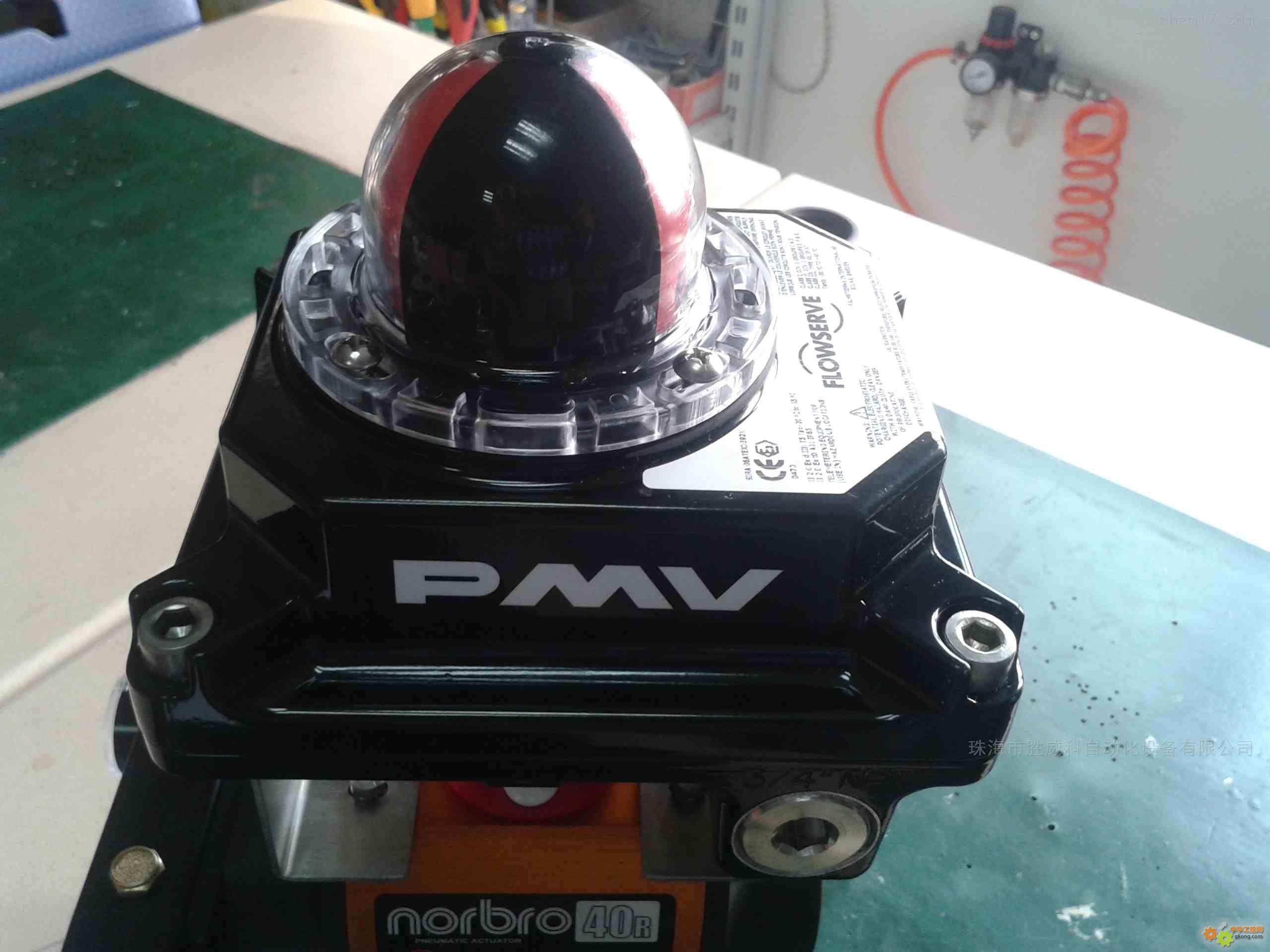

FLOWSERVE¶¨Î»Æ÷²ÉÓÃѹµç¼¼Êõ£¬¿ÉÌṩÁ¼ºÃµÄÐÔÄܺͿɿ¿ÐÔ¡£Logix 3200MD +¿ÉÓëÒÔϹ©ÆøÒ»ÆðʹÓãº¿ÕÆø£¬ÌðÌìÈ»Æø£¬µªÆøºÍCO2¡£ËáÐÔÌìÈ»ÆøÊDz»ÄܽÓÊܵġ£¶ÔÓÚnAÐͺÍtbÐͰ²×°£¬Ö»Äܽ«¿ÕÆø»ò¶èÐÔÆøÌåÁ¬½Óµ½½øÆø¿Ú¡£
·ûºÏISA 7.0.01±ê×¼£¬ÆøÔ´±ØÐëûÓÐË®·Ö£¬Óͺͻҳ¾¡£ £¨Â¶µãÓ¦µÍÓÚ»·¾³Î¶ÈÖÁÉÙ18»ªÊ϶ȣ¬¿ÅÁ£³ß´çӦСÓÚ5΢Ã×£¨½¨ÒéΪ1΢Ã×£©£¬ÇÒÓͺ¬Á¿²»µÃ³¬¹ý°ÙÍò·ÖÖ®Ò»£©¡£
Logix 3200MD +Éè¼ÆÓÃÓÚÖеȺͷ¶Î§µÄ»·¾³Ìõ¼þ£¬»·¾³Î¶ȷ¶Î§Îª-52ÖÁ85°C£¨-61.6ÖÁ185°F£©£¬¹©Ó¦Ñ¹Á¦Îª10.3 Bar£¨150 PSI£©¡£
16.2Æø¶¯Êä³ö
µçÔ´2ÏßÖÆ4-20 mA
10.0 VDC¼ÓÉÏÏß·ËðºÄ¡£
ÊäÈëÐźŷ¶Î§4-20 mA£¨HART£©
˳´Óµçѹ10.0 VDC @ 20 mA
ÓÐЧµç×è500Ω@ 20 mA£¨µäÐÍÖµ£©
СËùÐ蹤×÷µçÁ÷3.9 mA
´ó¹Ø¶ÏµçÁ÷3.6 mA
µçÔ´ÖжÏʱ¼äÏÞÖÆ½ÓͨµçÔ´ÖÁÉÙ10ÃëÖӺ󣬵çÔ´ÖжÏ60 ms²»»áµ¼Ö¶¨Î»Æ÷¸´Î»¡£
ͨµçʱ¼ä´Óͨµç¿ªÊ¼¿ØÖÆ·§¿ªÊ¼µÄʱ¼ä<1.0Ãë¡£
ͨѶHARTЭÒé
Êä³öѹÁ¦·¶Î§Îª¹©ÆøÑ¹Á¦µÄ0ÖÁ100£¥¡£
Êä³ö¿ÕÆøÁ¿14.3Nm³/ h @ 1.5 bar£¨8.44 SCFM @ 22 PSI£©
30.6Nm³/ h @ 4.1°Í£¨18.0 SCFM @ 60 PSI£©
Ö÷Êä³ö¶Ë¿Ú£¨¶Ë¿ÚÔÚͨµç״̬Ï´¦ÓÚ¼Óѹ״̬¡£¶Ë¿ÚÔڶϵçʱÒѺľ¡¡££©Ë«×÷Óü̵çÆ÷–¶Ë¿Ú1
ÆøÔ´
СÊäÈëѹÁ¦2.1°Í£¨30 PSI£©
´óÊäÈëѹÁ¦10.3 Bar£¨150 PSI£©
ÆøÔ´ÖÊÁ¿ÆøÔ´±ØÐë·ûºÏISA£¬ÇÒÎÞË®·Ö£¬Óͺͻҳ¾
7.0.01±ê×¼¡£ £¨Â¶µãÓ¦µÍÓÚ»·¾³Î¶ÈÖÁÉÙ18»ªÊ϶ȣ¬¿ÅÁ£³ß´çӦСÓÚ5΢Ã×£¨½¨ÒéΪ1΢Ã×£©£¬ÇÒÓͺ¬Á¿²»µÃ³¬¹ý°ÙÍò·ÖÖ®Ò»£©¡£
¹¤×÷ʪ¶È0-100£¥ÎÞÀäÄý
¿É½ÓÊܵĹ©Ó¦ÆøÌå¿ÕÆø£¬ÌðÌìÈ»Æø£¬µªÆøºÍCO2ÊǿɽÓÊܵĹ©Ó¦ÆøÌå¡£
ºÄÆøÁ¿0.5Nm³/ h @ 4 bar£¨0.3 SCFM @ 60 PSI£©
¿ÕÆøÊäËÍ12 SCFM @ 60 PSI£¨0.27 Cv£©
FLOWSERVE¶¨Î»Æ÷¸£Ë¹Logix 3200MD +Êý×ÖHART®¶¨Î»Æ÷ÀûÓúõĵÄѹµç¼¼ÊõÌṩÁ¼ºÃµÄÐÔÄܺͿɿ¿ÐÔ¡£Ê¹Óñ¾µØ°´Å¥£¬HARTÊÖ³ÖÉ豸ºÍValveSightÈí¼þ¿ÉÒÔÇáËÉÅäÖÃLogix 3200MD +
