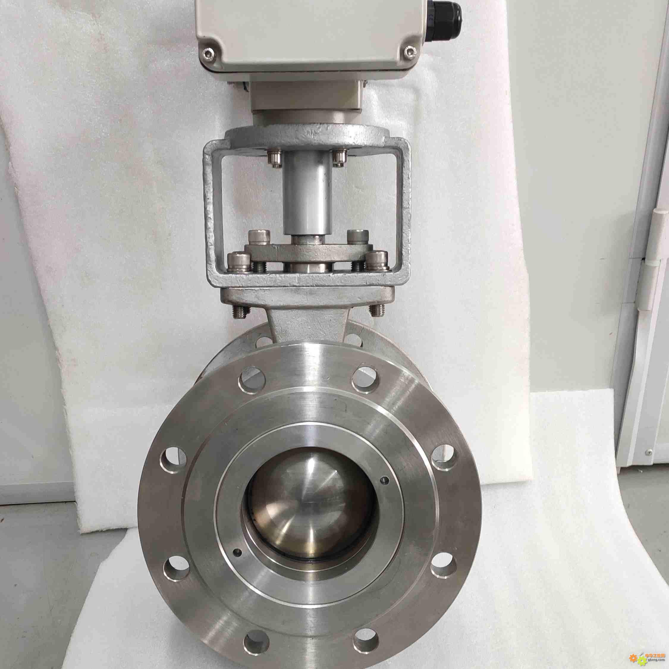

VÐ͵÷½ÚÇò·§²úÆ·¸ÅÊö:
ZARVµç¶¯Çò·§£¬·§Ð¾ÉÏ¿ªÓÐVÐÍÇпڣ¬ÓëÓ²ÃÜ·â·§×ùÏà¶Ôת¶¯²úÉú¼ôÇÐÁ¦£¬¿É½«ÏËάÇжϣ¬·ÀÖ¹¿¨ËÀ¡£ÊµÏÖ¶ÔѹÁ¦¡¢Á÷Á¿¡¢Î¶ȡ¢ÒºÎ»µÈ²ÎÊýµÄµ÷½Ú¡£¾ßÓÐÁ÷ͨÄÜÁ¦£¬µ÷½Ú¾«¶È¸ß£¬¿Éµ÷±È´ó£¬ÃÜ·âÐԺã¬ÖØÁ¿ÇáµÈÌØµã¡£ÊÊÓÃÓÚ³ýС¿Ú¾¶£¬½ÇÐÍ¡¢ÈýͨÁ¬½ÓÍâµÄ´ó²¿·Ö³¡ºÏ£¬ÊÇÌæ´ú½ø¿Ú²úÆ·µÄµ÷½Ú·§²úÆ·£¬ÌرðÊÊÓÃÓÚÄཬºÍº¬ÓÐÏËάÐÔ½éÖÊ£¬ÒÔ¼°º¬ÓÐ΢С¹ÌÌåÐü¸¡Îï½éÖʵĵ÷½Ú¡£¹ã·ºÓ¦ÓÃÓÚÔìÖ½Òµ¡¢ÖÆÌÇ¡¢Ê¯ÓÍ¡¢»¯¹¤¡¢Ò±½ðµÈÐÐÒµµÄ¹¤Òµ¹ý³Ì×Ô¶¯¿ØÖÆÏµÍ³ÖÐ

VÐ͵÷½ÚÇò·§
±ê×¼¹æ¸ñ
·§ÌåÐÍʽ£ºÖ±Í¨ÖýÔìÇò·§
·§Ð¾ÐÍʽ£ºVÐÍ¿ª¿Ú²¿·ÖÇòÌå
¹«³ÆÍ¨¾¶£ºDN50 ~300 NPS 2?~12?
¹«³ÆÑ¹Á¦£ºPN16 ~40 CLASS 150LB ~300LB
Á¬½Ó·½Ê½£º·¨À¼ FF¡¢RF¡¢RTJ¡¢µÈ.
¶Ô¼Ðʽ
·§¸ÇÐÎʽ£ºÒ»Ìåʽ
Ìî ÁÏ£ºVÐ;ÛËÄ·úÒÒÏ©¡¢ÈáÐÔʯīÌîÁϵÈ
ÃÜ ·â µæ£º½ðÊô¼ÐʯīÃÜ·â
Ö´Ðлú¹¹£ºÆø¶¯£ºÆø¶¯»îÈûʽִÐлú¹¹¡¢Æø¶¯±¡Ä¤Ö´Ðлú¹¹
µç¶¯£ºDTRϵÁÐ ¡¢ 3810LϵÁÐ
±íÃæÍ¿Æá£ºÂÌÉ« ±ûÏ¡Ëá¾Û°·õ¥´ÅÆá
ÐͺűàÖÆ
Z
Ö´Ðлú¹¹
R
½á¹¹ÐÎʽ
-¹«³ÆÑ¹Á¦
·§Ìå²ÄÖÊ
¹«³ÆÍ¨¾¶
