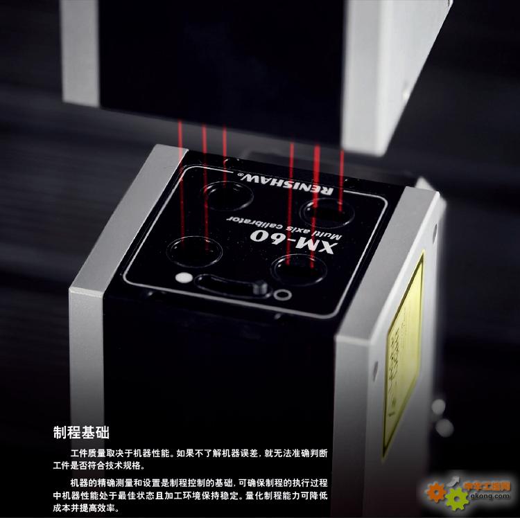

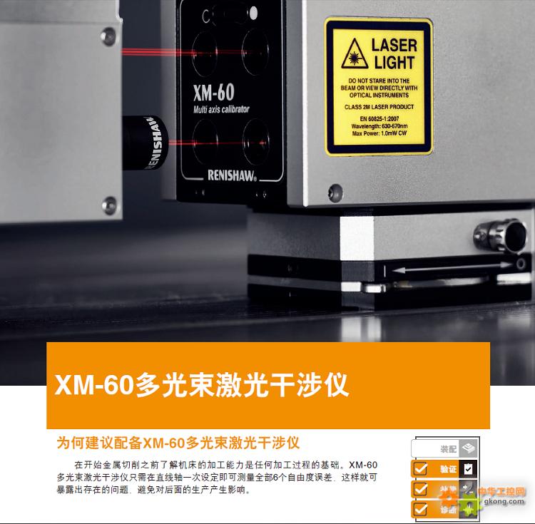

  XM-60多光束激光干涉仪是‌英国雷尼绍(Renishaw)公司‌推出的高精度激光测量系统,专为机床校准设计,核心优势是‌一次设定即可同时测量线性轴的6个自由度误差。
  能测哪些误差
  该设备主要用于精密机械和机床的几何精度检测,可一次性获取轴的所有关键几何误差,无需分多次测量。

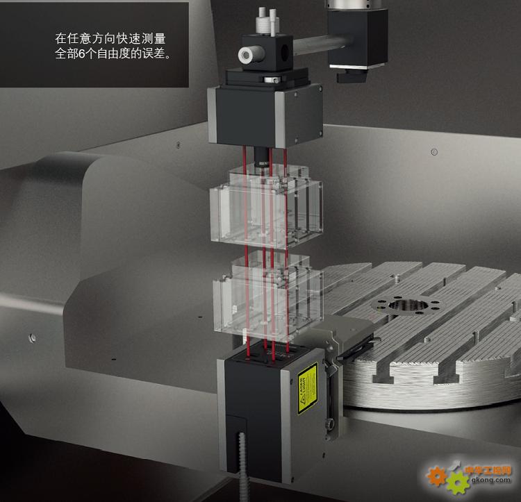

  ‌6个自由度误差‌:包括线性定位、垂直平面角度旋转(俯仰)、水平平面角度旋转(扭摆)、垂直平面直线度偏移、水平平面直线度偏移、以及绕线性运动轴的滚摆。
  ‌搭配其他设备‌:若配合QC20球杆仪使用,可进一步获得三维空间误差数据,满足更高阶的空间补偿需求。
  ‌大行程测量‌:支持0至4米的线性测量范围,适用于大多数工业机床。

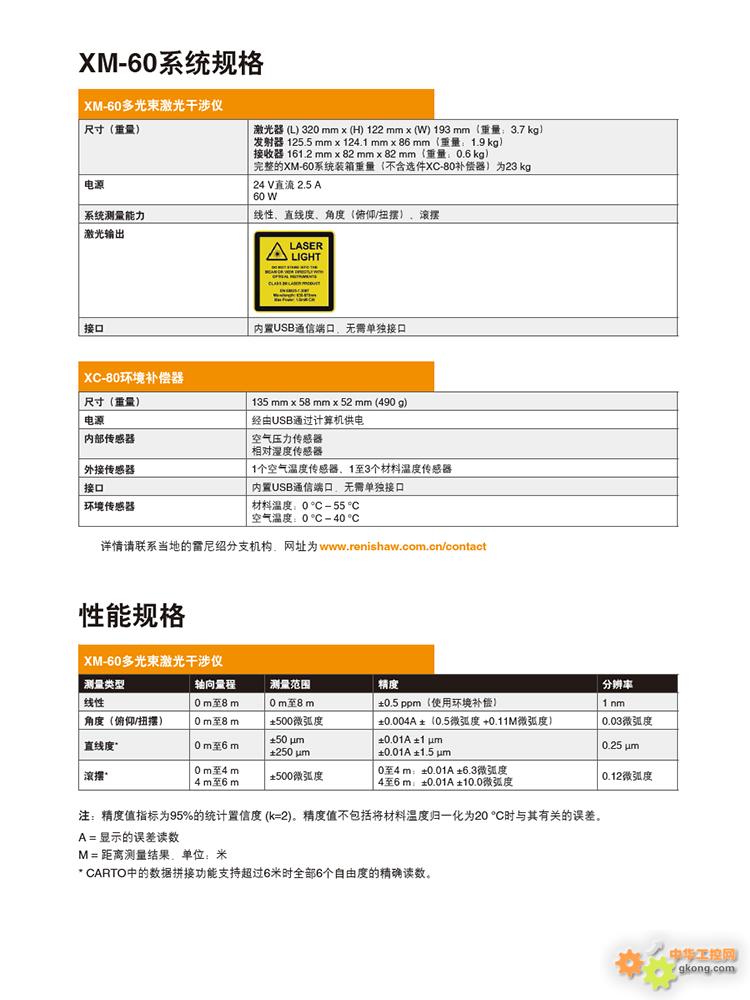

  仪器在配备环境补偿单元的情况下,能保持极高的测量准确度,适合对精度要求严苛的场景。
  ‌线性测量精度‌:使用XC80环境补偿单元时,精度可达±0.5 ppm,分辨率为1nm。
  ‌角度测量精度‌:俯仰和扭摆测量精度约为±0.004A ±(0.5微弧度 +0.11M微弧度),分辨率0.03微弧度。
  环境适应性‌:在 0℃至 40℃温度范围内,通过环境补偿器可最大限度降低空气温度、材料温度、湿度及气压对测量结果的影响。

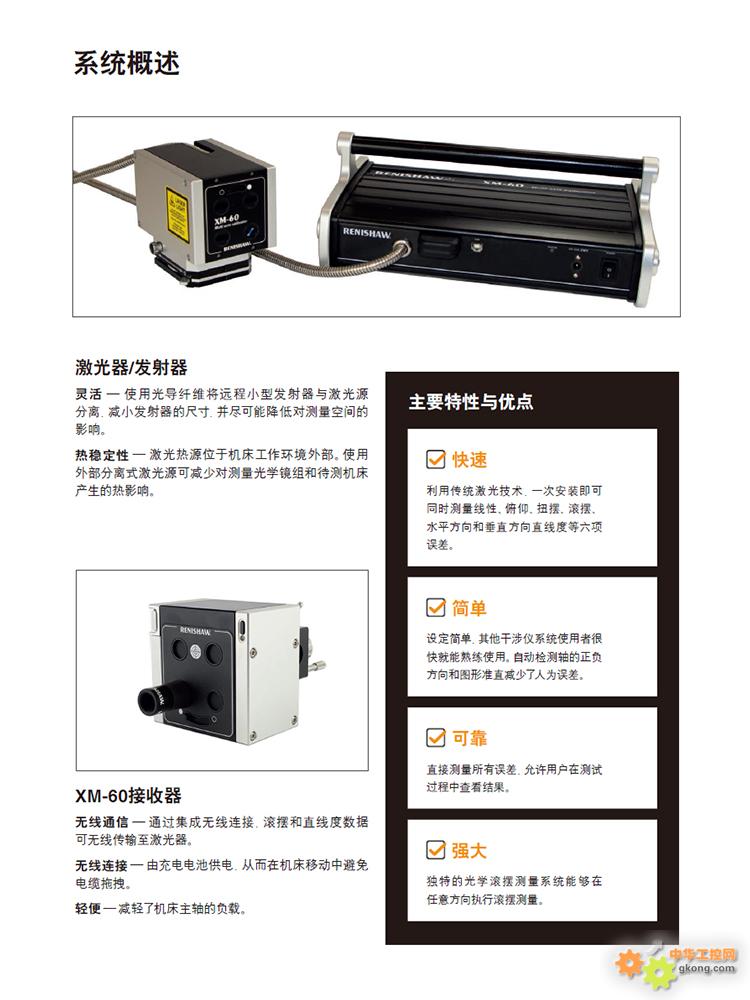

  ‌分离式激光源‌:激光热源位于机床工作环境外部,通过光纤将激光传输至发射器,减少了热源对测量光学镜组和待测机床的热影响。

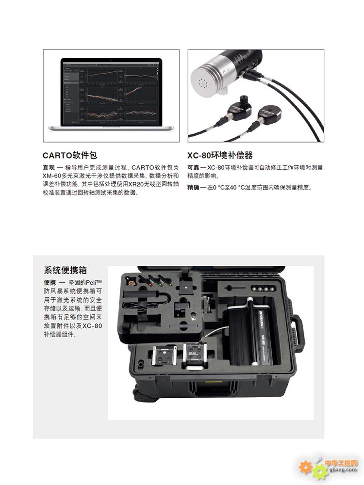

  ‌无线通信‌:接收器由充电电池供电,支持无线数据传输,避免了电缆拖拽带来的测量误差或激光束“断光”风险。

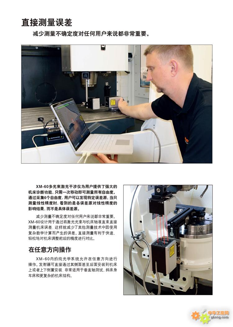

  ‌安装灵活‌:轻型发射器可从侧面、后面甚至倒置安装,非常适合难以接近的机器区域。
  ‌软件诊断‌:配套软件操作简单,具备强大的诊断工具,可快速对比机器调整前后的精度变化。  ‌
