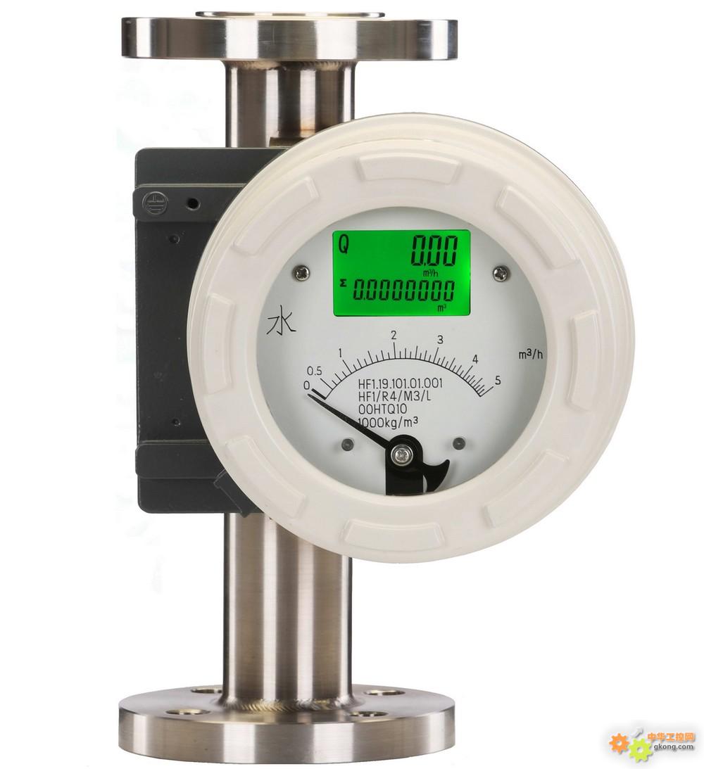

HF金属管浮子流量计、转子流量计是全金属结构设计,短行程,便于安装。HF金属管浮子流量计、转子流量计HART智能型指示器采用国外信号采集处理芯片,模块化设计,无任何传动机构变送器,无磁滞后;HF金属管浮子流量计、转子流量计具有数据恢复、数据备份、掉电保护及错误自诊断功能,通过HART通讯手操器可进行参数组态和现场调整。HF金属管浮子流量计、转子流量计坚固简洁、使用寿命长,广泛用于石油、化工、冶金、电力、医药、食品、造纸、环保、涂装等行业液体、气体、蒸汽介质的测量与过程控制。
主要特点:
·全金属结构设计,坚固、简洁、耐高压、耐高温、防腐、使用寿命长
·短行程,总高250mm,安装方便
·机械指针现场指示瞬时流量,LCD液晶显示瞬时流量、累积流量
·智能型指示器,采用国外信号采集处理芯片,模块化设计,无磁滞后
·具有数据恢复、数据备份、掉电保护及错误自诊断功能
·HART型指示器,二线制24VDC供电,4-20mA标准电流信号输出叠加HART协议,
·与PC机串口连接,通过Windows程序,实现现场对仪表进行标定
·可用于易燃、易爆危险场合
·垂直、水平、上进下出、底进侧出、侧进侧出等多种安装形式,法兰或螺纹连接
技术参数:
·电远传本质安全火花防爆本安型ExiaⅡCT6
电远传隔爆可用于易燃易爆危险场合隔爆型ExdⅡCT6
·供电电源
标准型:二线制24VDC供电
交流型:交流220VAC供电
电池型:电池3.6V 7.5AH锂电池,可连续使用三年
·输出信号
报警输出:上限或下限瞬时流量报警
集电极开路输出(100mA 30VDC内部阻抗100欧)
继电器输出(触点容量1A 30VDC或0.25A 250VAC或0.5A 125VAC)
脉冲输出:累积脉冲输出,间隔50毫秒
·精度:±1.0%,±1.5%,±2.0%,
·防护等级:IP65,IP67
·电气接口:M20×1.5,1/2”NPT
·主体材质:304SS,316SS,316L,Ti,不锈钢衬PTFE,哈氏合金C4,铜
·口径:DN15~DN200
·公称压力:DN15~DN50 PN4.0;DN80~DN200 PN1.6
·小量程:1~10L/h水,0~0.7m3/h Air at ATP
·大量程:20~200m3/h水,400~4000m3/h Air at ATP
·介质温度
就地型-40~+400℃
远传型-20~+150℃
远传高温型150~+400℃
·环境温度:-40℃~+70℃
参阅详细技术参数:
