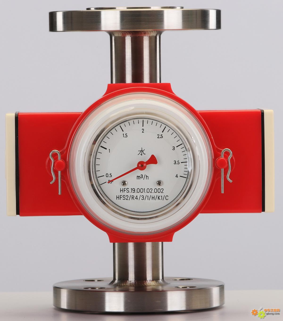

HFS流量开关流量控制器采用锥形测量管和测量靶,当流体沿着锥形管通过时,测量靶依据流量的大小而产生位移,测量靶的位移,靠弹簧平衡力的作用而产生平衡,通过磁耦合系统传到指示系统,从而实现流量的监测和控制。HFS流量开关主要用于管道中的液体流量监测及开关输出,当流量超过或低于设置的预置开关点时,流量开关可以输出一个控制信号,这个预置开关点可以设置在量程中的任何一个位置。HFS流量开关以其坚实的结构和稳定的性能广泛应用于石油、化工、冶金、电力、医药、食品、造纸等行业的发电机、电动机、轧机、压缩机、传送机和其它机器的冷却、润滑系统中,起到测量与过程控制的功能。
主要特点:
·流线型结构设计、坚固耐用、锥管形式磁耦合测量系统
·清晰的流量显示刻度、读取方便,旋转指针分度刻度
·1或2个流量限位开关点,量程内任意设置
·精度:±8%、±12%、
·开关重复性:±2.5%
·供电电源
标准型:直流24VDC供电
交流型:交流220VAC供电
·输出信号
双稳态干簧管触点信号:大12VA(大:220VAC/大:0.5A),建议使用24VDC供电
双稳态放大继电器开关信号:大1200VA(大:250VAC/大:5A),建议使用24VDC
或220VAC供电
·防护等级:IP65
·主体材质:304SS,316SS,316L
·小量程:20~160L/h水
·大量程:70~250m3/h水
·介质温度
普通型-40~+120℃
高温型120~+300℃
·垂直、水平方向安装任意,法兰或螺纹连接
·HFS1:管螺纹连接3/4"~2-1/2" PN4.0
HFS2:法兰连接DN15~DN65(1/2"~2-1/2") PN4.0
HFS3:法兰连接DN80~DN200(3"~8") PN1.6
HFS1
·管螺纹连接3/4"~2-1/2"
·适用于水平、垂直管道
·旋转形式刻度
·1或2个流量限位开关
·测量系统3或5
HFS2
·法兰连接DN15~DN50/65(1/2"~2-1/2")
·适用于水平、垂直管道
·旋转形式刻度
·1或2个流量限位开关
·测量系统3或5
HFS3
·法兰连接DN80~DN200(3"~8")
·适用于水平、垂直管道
·旋转形式刻度
·1或2个流量限位开关
·测量系统7
