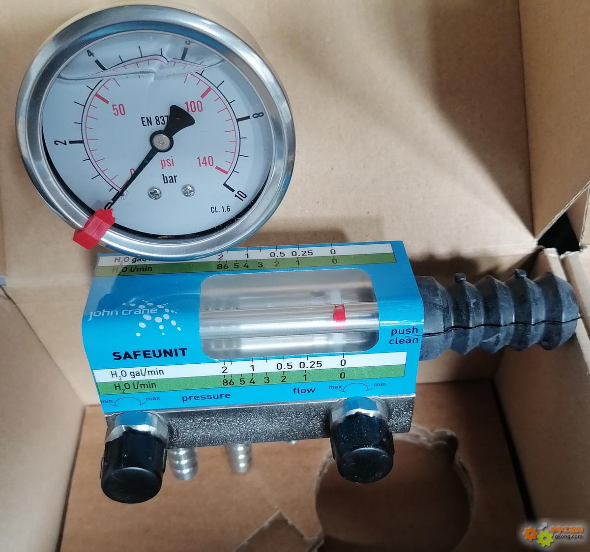

芬兰JOHN CRANE原装进口SAFEUNIT 轴封水流量计
SAFEUNIT 轴封水流量计是密封件和密封水系统综合控制系统。Safematic Safeunit TM轴封水流量开关能在各种条件下确保设备的无故障运行,提高您的投资回报率。通过改变水流和水压,Safeunit TM能够改善密封工况,优化效率。SafeunitTM密封水流量开关能够保护您的设备,它控制密封液体流动和压力,预见密封故障,减少和预先决定大密封液使用量。Safeunit TM 可以通过设备运行得到清洁。
同类品牌:承德海富盛HFO,芬兰约翰克兰JOHN CRANE Safematic Safeunit, 芬兰KYTOLA, 芬兰THE FLOW, 奥地利安德里茨ANDRITZ
主要特点:
·易于安装,操作,读数和清洗
·降低水耗,能耗及废水排放量
·保护设备,缩短停工时间
·用大截面弓形阀取代了针阀,有效地解决了堵塞
·在不中断轴封水路的情况下清洗流量管,持续正常工作而不会报虚警
·根据读数直接判断轴封的运行状况及问题,如:泄露或堵塞
轴封运行正常时,实际流量和实际压力均与目标值相等
实际流量大于目标值与实际压力小于目标值表明轴封有泄露
实际流量小于目标值与实际压力大于目标值表明轴封堵塞
实际流量与实际压力都小于目标值表明轴封供水障碍
·SAFEUNIT轴封水流量计
SFP 单机械密封: 无压力阀, 有压力表
SFD 双机械密封: 有压力阀, 有压力表
·流量范围:0-3L/min;0-8L/min;0-15L/min
·压力表量程:10bar、25bar
·安装形式:落地支架、悬臂支架
·报警装置:交流90~250V常开/常闭;直流 10~30V二线制报警输出
参阅详细技术参数:
请咨询海富盛公司139-32428587
请咨询海富盛公司-幺三九三二四二八五八七
