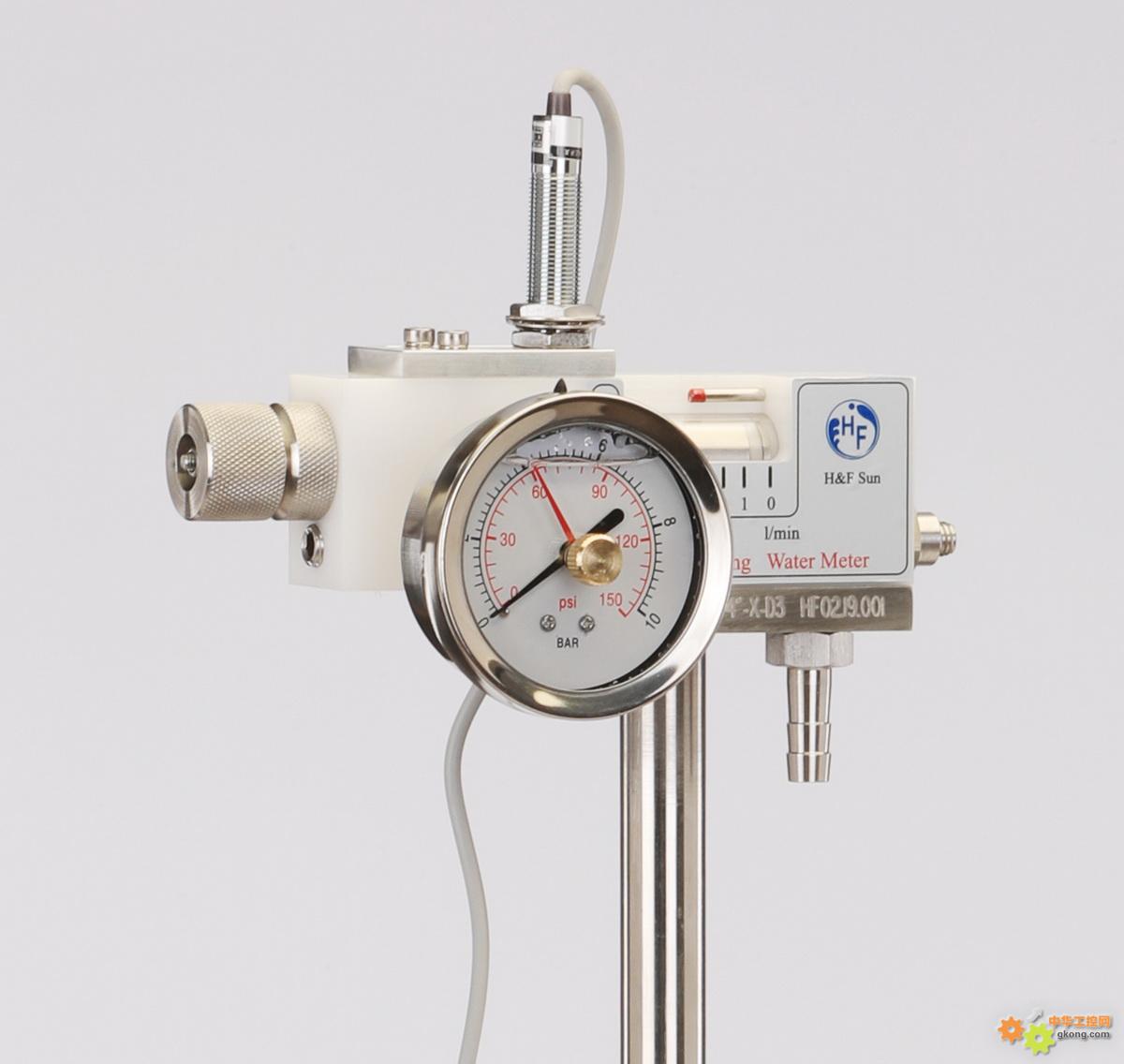

监测与调整轴封装置内水的流量和压力,HFO密封水流量开关适用于各种有轴封装置(包括机械轴封和填料)的设备,如:泵,混合器,筛网,搅拌器等。冷却水由进口进入,经过HFO密封水流量计后从出口进入轴封,时时监测轴封内冷却水的运行情况。如果冷却水在运行过程中出现堵塞或者泄露的情况,则HFO密封水流量开关会及时的发出报警,从而避免事故的发生!同时HFO密封水流量开关可以在不中断轴封水路的情况下清洗流量管,感应式报警器在流量管清洗过程中不会报虚警。HFO密封水流量计用大截面弓形阀取代了针阀,有效的解决了堵塞。

·根据读数直接判断轴封的运行状况及问题,如:泄露或堵塞
·轴封运行正常时,实际流量和实际压力均与目标值相等
实际流量大于目标值与实际压力小于目标值表明轴封有泄露
实际流量小于目标值与实际压力大于目标值表明轴封堵塞
实际流量与实际压力都小于目标值表明轴封供水障碍
·HFO轴封水流量计

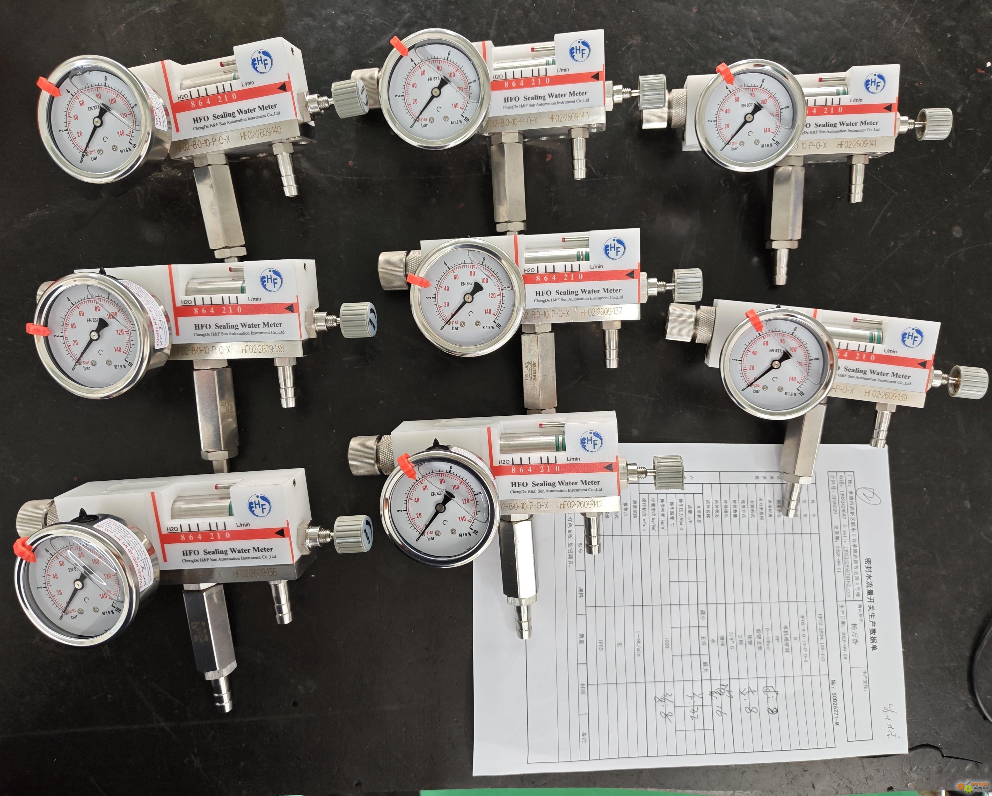

HFO1单机械密封:1.无压力控制旋钮,2.无压力表
HFO2单机械密封:1.无压力控制旋钮,2.有压力表
HFO3双机械密封:1.有压力控制旋钮,2.有压力表
·流量范围:0.5-1.5L/min;0.5-3.0L/min;1.0-6.0L/min;1.0-8.0L/min;3.0-15.0L/min
·压力表大量程:10bar、16bar、25bar
·安装形式:落地支架、悬臂支架
·报警装置:交流90~250V常开/常闭;直流 10~30V;NPN;PNP;24VDC二线制报警输出
参阅详细技术参数:
请咨询海富盛公司139-32428587
请咨询海富盛公司-幺三九三二四二八五八七
