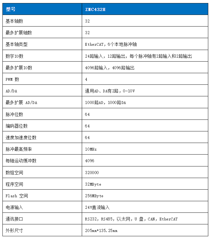

二、硬件参数说明
控制器的基本参数说明如下表:
用户可以使用RTSys(ZDevelop)软件连接控制器,在RTSys(ZDevelop)软件的在线命令栏发送“?*max”打印查看更多控制器规格参数,“?*set”查看打印指令参数值。“?*port”打印查看端口信息。

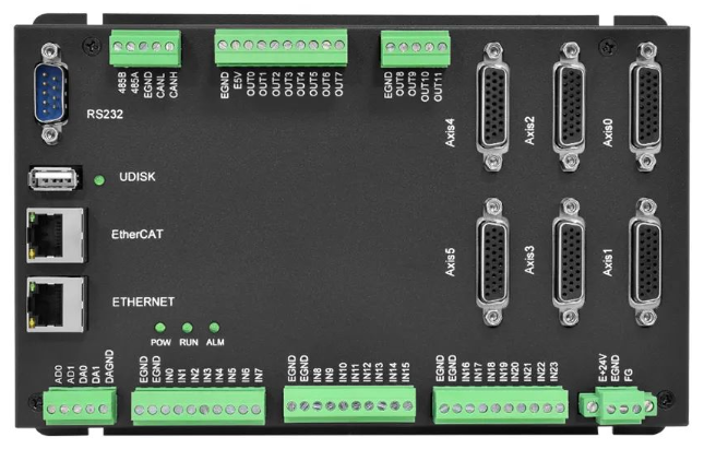

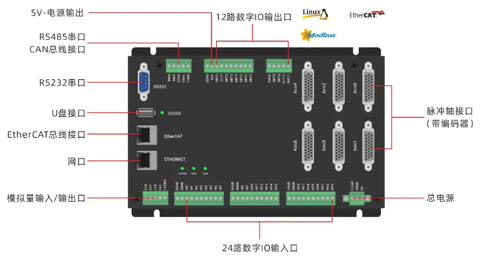

三、控制器接口简介

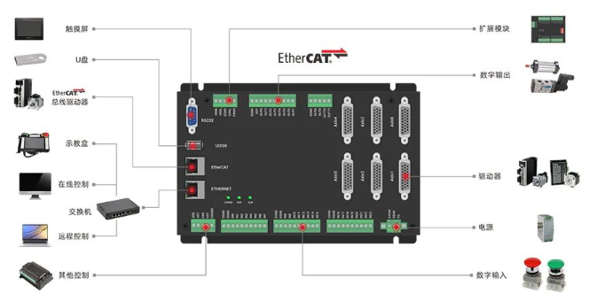

控制器的接口丰富,下图为ZMC4 32H的接口简介

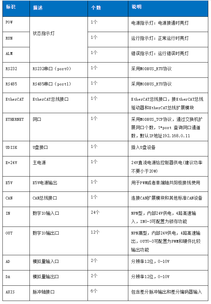

接口说明如下表:
PC可通过串口和网口连接到控制器,下发指令给控制器处理。通过RS232、RS485和网口可与外部设备通讯。连接扩展的IO模块可使用EtherCAT或CAN总线接口。

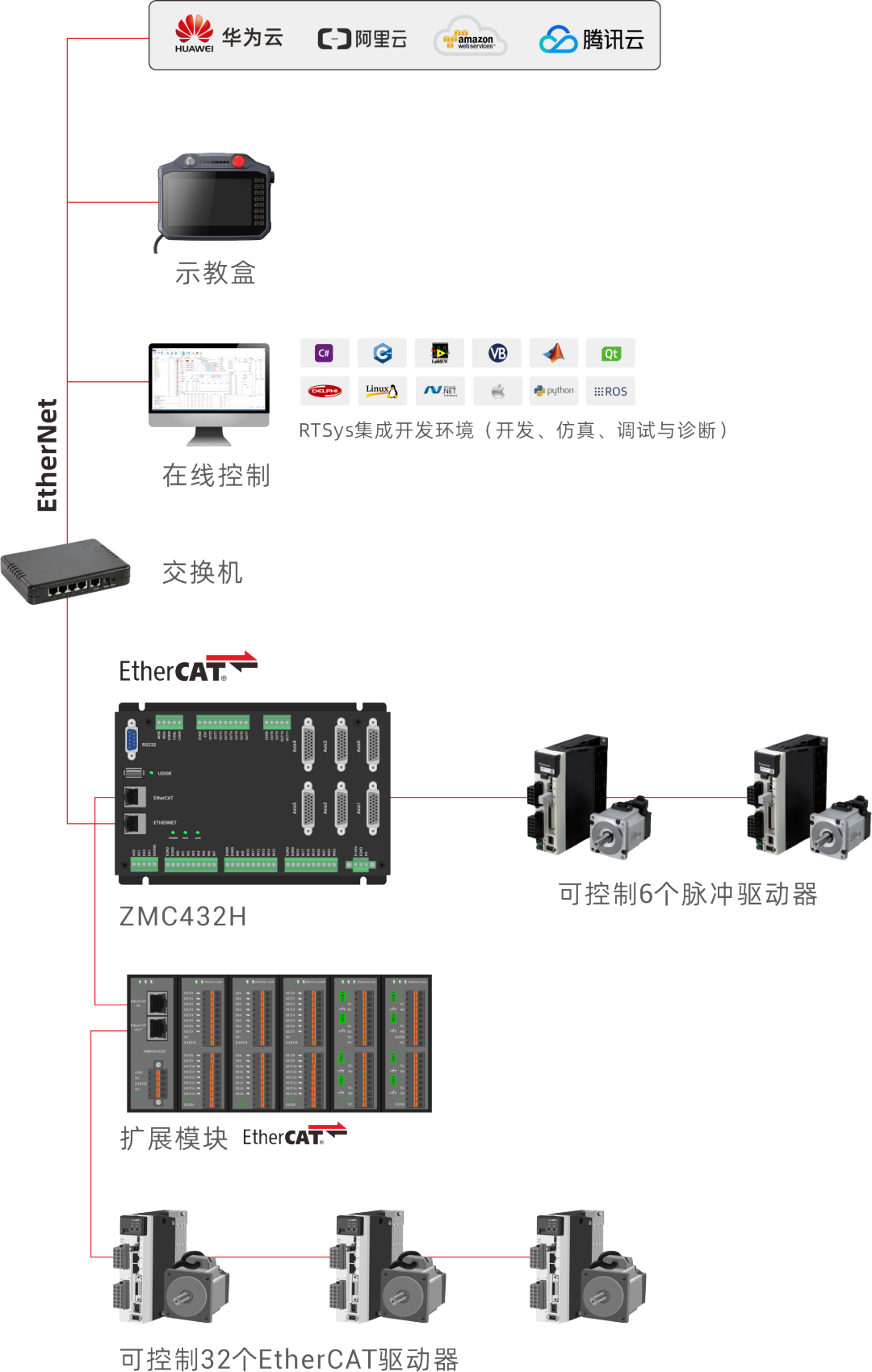

运动控制的参考架构如下图:
